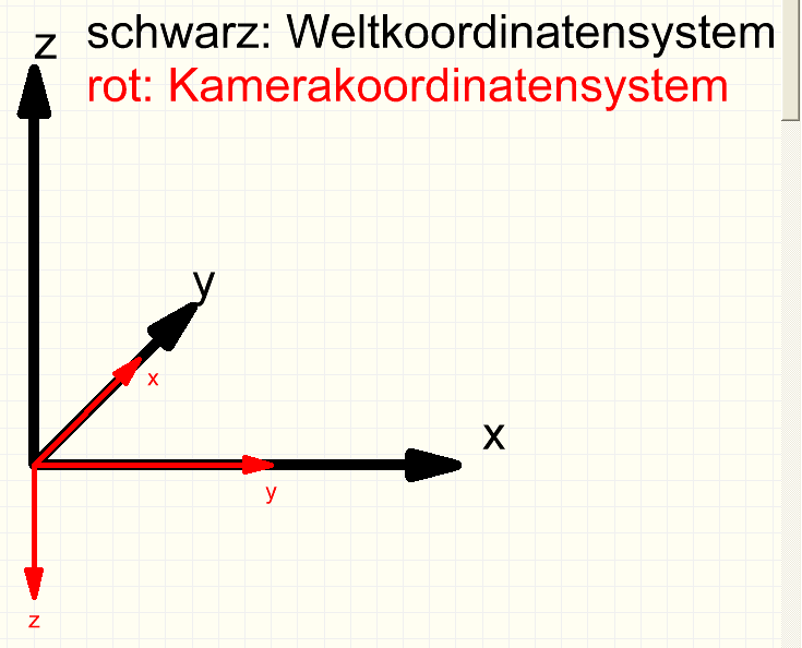

asdf schrieb: > http://wiki.delphigl.com/index.php/Hauptseite Danke! > Mathedoofi schrieb: >> verstehen muss ich die garnicht > würde aber ungemein helfen. Wohl war. Mathe ist schon etwas sehr Merkwürdiges... Karl Heinz Buchegger schrieb: > (Ne, im Ernst. Auf den ersten Blick sieht das alles reichlich > kompliziert aus. Hat man den Trick aber erst mal raus, ist es wirklich > ziemlich einfach) Wenn man es kann ist es immer einfach. :-) Ich schreib jetzt mal das "Kochrezept" ab was ich mir erarbeitet habe und hoffe auf Kommentare "richtig/falsch, weil". Ich benutze meine eigenen Wörter, bitte nicht zuuu pingelig sein... Grundlage ist dieses Skript http://www.mttcs.org:8008/Skripte/Ext/Pra/Material/vorlesung3.pdf So ganz klar ist mir die Sache noch nicht aber ich bin ihr ein Stückchen näher (hoffe ich...). Also: a. Eine Ebene ist definiert durch 2 Vektoren mit einem gemeinsamen Ursprung. b. Es gibt das universelle dreidimensionale Weltkoordinatensystem in dem die Objekte positioniert werden und das dreidimensionale Kamerasystem. Die Projektion erfolgt auf eine Ebene = "Leinwand" die parallel zur Ebene Vektor(OX) und Vektor(OY) ist. Der Abstand zwischen beiden Ebenen beträgt d. c. Im Beispiel sind die Ebenen wie im Anhang zu sehen ausgerichtet. Kochbuch: 1. Operationen festlegen die aus dem Weltkoordinatensystem das Kamerakoordinatensystem machen. im Beispiel: 1 - Rotation entlang OX 180° 2 - Rotation entlang OZ 90° 2. Matrixen für diese Operationen rausfinden (s. Skript) und in umgekehrter Reihenfolge multiplizieren, anschließend "Kehrwert" ausrechnen. Rx = [ 1 0 0 0 ] [ 0 -1 0 0 ] [ 0 0 -1 0 ] [ 0 0 0 1 ] Rz = [ 0 -1 0 0 ] [ 1 0 0 0 ] [ 0 0 1 0 ] [ 0 0 0 1 ] M = (RzRx)^-1 = [ 0 1 0 0 ] [ 1 0 0 0 ] [ 0 0 -1 0 ] [ 0 0 0 1 ] 3. Jeden Punkt in homogene Koordinaten umwandeln und mit M multiplizieren um vom Weltksystem ins Kameraksystem zu kommen. Sei P(5,3,2) (im Weltkoordinatensystem), in homogen [ 5 ] [ 3 ] [ 2 ] [ 1 ] P' = MP = [ 3 ] [ 5 ] [ -2 ] [ 1 ] DIE GROSSE FRAGE: STIMMT DAS BIS HIER? Mit dem letzten Punkt habe ich noch so meine Probleme: 4. Auf die Leinwand projezieren: Mit Projektionsmatrix für perspektivische Projektion multiplizieren (s. Skript) um 2D-Koordinaten zu erhalten. Sei E die Projektionsmatrix. Sei Abstand d = 1. E = [ 1 0 0 0 ] [ 0 1 0 0 ] [ 0 0 1 0 ] [ 0 0 1/d 0 ] entspricht also E = [ 1 0 0 0 ] [ 0 1 0 0 ] [ 0 0 1 0 ] [ 0 0 1 0 ] P'E = [ 3 ] [ 5 ] [ -2 ] [ -2 ] in "normalen Koordinaten" umrechnen = durch -2 teilen und man erhält die 2D-Koordinaten im Kameraksystem (x,y)=(-1.5, -2.5) und die Entfernung zur Leinwand=1. Das kommt mir aber komisch vor, ich hätte auf positive Koordinaten getippt?!? Wenn ich d negatif mache passt es besser. -->Problem! Soweit also meine Erkenntnisse...
> 1. Operationen festlegen die aus dem Weltkoordinatensystem das > Kamerakoordinatensystem machen. > im Beispiel: 1 - Rotation entlang OX 180° > 2 - Rotation entlang OZ 90° > > 2. Matrixen für diese Operationen rausfinden (s. Skript) und in > umgekehrter Reihenfolge multiplizieren, anschließend "Kehrwert" > ausrechnen. Im Prinzip, denke ich, soweit richtig, wenn auch noch sehr unvollständig. Allerdings ist gibt es eine einfachere Sichtweise: Ich projeziere immer entlang der Z-Achse (oder Y, je nachdem welche SIchtweise man bevorzugt). D.h. meine Kamera sitzt immer im Ursprung und schaut immer von dort aus in Richtung der Achse. Und dann verschiebe und drehe ich einfach das Universum solange, bis ich genau meinen Beobachter im Koordinatenursprung habe und die Richtung in die er schaut genau in diese festgelegte Achse zeigt. (Und seine Up-Richtung mit der globalen Up-Richtung identisch ist). Im Endeffkt kommt nach all den Manipulationen hinten nach dieselbe Matrix raus, aber die Sichtweise ist einfacher, weil ich mich nicht mit beliebig orientierten Bildebenen im Raum rum schlagen muss :-)

Karl Heinz Buchegger schrieb: > Im Prinzip, denke ich, soweit richtig, wenn auch noch sehr > unvollständig. Ich will ja kein Buch schreiben, wenn es für meine Zwecke reicht ist gut. Das ganze ist eh nur eine rein private Spielerei. > Allerdings ist gibt es eine einfachere Sichtweise: > [...] > Im Endeffkt kommt nach all den Manipulationen hinten nach dieselbe > Matrix raus, aber die Sichtweise ist einfacher, weil ich mich nicht mit > beliebig orientierten Bildebenen im Raum rum schlagen muss :-) Ich bleib jetzt bei meiner Methode, bin froh das einigermaßen verstanden zu haben. Kannst du noch was zur eigentlichen Projektion und dem Vorzeichenfehler (Punkt 4) sagen? Karl Heinz Buchegger schrieb: > Ach Shit. die für dich interessanten Seiten 24 und 25 fehlen in der > Vorschau. Pech gehabt, Danke trotzdem!
Mathedoofi schrieb: > Ich bleib jetzt bei meiner Methode, bin froh das einigermaßen verstanden > zu haben. Ich find die Sichtweise "Kamera bewegen" irgendwie deutlich logischer...
Mathedoofi schrieb: > Mathedoofi schrieb: >> Ich bleib jetzt bei meiner Methode, bin froh das einigermaßen verstanden >> zu haben. > Ich find die Sichtweise "Kamera bewegen" irgendwie deutlich logischer... Nicht, wenn du die allgemeine Mathe dahinter entwickeln musst. Das macht man in der Grafik bzw. in Copmutational Geometry oft: Man löst ein Problem nicht im allgemeinen Fall, weil das formelmässig zu aufwändig wird. Die Schnittpunkte einer beliebig orientierten Geraden durch einen beliebig orientierten Zylinder zu berechnen ist formelmässig kompliziert. Ist der Zylinder aber im Koodinatenursprung und in einer Normallage (zb er steht senkrecht), dann vereinfachen sich die Formeln. Was macht man daher: Man transformiert das Problem aus seiner allgemeinen Lage im Raum in diese Normallage, berechnet dort die Lösung und transformiert das Ergebnis wieder zurück. Genauso auch hier: Habe ich meine Kamera im Koordinatenursprung und schaut sie immer entlang der Z-Achse, dann ist die Berechnung des perspektivischen Bildes trivial :-)
Du meinst also es ist sinnvoller die Kamera im Ursprung zu lassen und die Objekte so zu manipulieren dass sie davor auftauchen? Was ist mit der eigentlichen Projektion, passt meine Rechnung von oben?

Johann L. schrieb: > Auch für diesen Fall ist es einfach: Danke! So gut wie du müsste man Mathe können. Also ich versuche es mal: (Wie oben vorgeschlagen lasse ich die Kamera an einer Stelle stehen und bewege stattdessen die Objekte) > A bezeichne die Position des Auges auf der y-Achse (rechtshändiges System) bei -5: A(0;-5;0) > und P P(x;y;z) > ein in die Ebene E das ist die Ebene x0z > zu > projizierender Punkt; die Projektion sei mit P' bezeichnet. > > Offenbar lieht P' auf der durch A und P gegebenen Geraden: >
> mit einem noch zu bestimmenden Parameter λ. > > Die Ebene E ist gegeben durch einen Punkt Q Q(0;0;0) > sowie einer Normalen n, Vektor n(0;1;0) > d.h. > es gilt >
> In der Praxis wird man n und Q aus der Blickrichtung ableiten und dem > Abstand, den die Projektionsebene E vom Auge haben soll. > > Einsetzen von P' in die letzte Gleichung liefert >
1 | ( (0;0;0) - (0;-5;0) ) * Vektor(0;1;0) (0;5;0)*(0;1;0) 5 |
2 | lambda = ------------------------------------- = ----------------- = --- |
3 | ( (x;y;z) - (0;-5;0) ) * Vektor(0;1;0) (x;y+5;z)*(0;1;0) y+5 |
> Damit ist P' bestimmt. Was zu tun bleibt, ist die Koordinaten von P' > bezüglich zweier die Ebene E aufspannenden Vektoren X und Y zu finden. Die Einheitsvektoren 0x und 0z passen, von daher: P'(X;Y;Z) X=5x/(y+5) Y=0 Z=5z/(y+5) Passt das so? Ich würde sagen es sieht gut aus. Danke für die Mathenachhilfe! ;-)
Habs jetzt hinbekommen, Danke nochmal für die Hilfe. Echt toll dieser Matrixsalat wenn man ihn erstmal verstanden hat! :-) (Anhang benötigt GTK)
