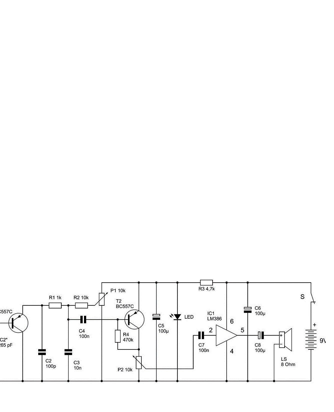

Hallo, ich habe eine Radioschaltung aufgebaut. Zum größten Teil verstehe ich die Schaltung einigermaßen, nur zu den Kondensatoren c4 c7 c8 hätte ich noch eine Frage. Sind diese dazu da niedrige Frequenzen wie z.b. Brummen rauszufiltern? Grüße, Hans
was wäre die konsequenz wenn noch gleichspannungsanteile vorhanden wären? brummen?
Hans schrieb: > was wäre die konsequenz wenn noch gleichspannungsanteile vorhanden > wären? brummen? Verschiebung des (Gleichspannungs-)Arbeitspunktes. Das muß verhindert werden, damit die Schaltung macht was sie soll.
Hans schrieb: > des arbeitspunktes wovon Ernst gemeint oder willst Du uns veralbern? Schau doch welche aktiven Teile vor und hinter den Kondensatoren liegen...
Hans schrieb: > was wäre die konsequenz wenn noch gleichspannungsanteile vorhanden > wären? Deine Schaltung funktioniert nicht bzw. geht kaputt. Gruss Harald

ist der LM386 mit nur vier Pins korrekt angeschlossen??? da bleibt doch der zweite Eingang offen...!
ps: parallel zu Elko C5 würde ich noch einen Keramikkondensator (Kerko) von ca. 100nF schalten, um den LED-stabilisierten Teil auch HF-sicher abzublocken
