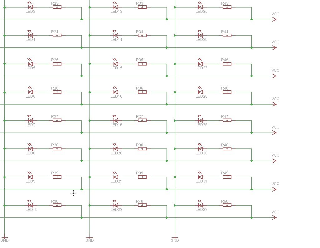

Hallo Leute, möchte eine einfache Platine mit LED´s herstellen. Die LED´s sollen einfach nur leuchten, keine Effekte, keine weiteren Spielereien (leider keine Zeit momentan für Spielereien). Erste Idee: Vorwiderstand und LED. Als Layout: VCC Polygon auf einer Seite, GND Polygon auf der anderen und dann halt paar Durchkontaktierungen. Würde sowas gehen oder mache ich da gerade den dümmsten Anfängerfehler bei der Überlegung? Gibt es schon fertige IC´s, die das Multiplexen ohne uC betreiben? Schöne Grüße
> Gibt es schon fertige IC´s, die das Multiplexen ohne uC betreiben? Wozu willst du multiplexen, wenn die LEDs nur einfach so leuchten sollen ? Du hast da vermtulich was grundlegend missverstanden, LEDs muss man nicht unbedingt multiplexen. Ich würde erst mal überlegen, welche Betriebspannung du hast, denn eine höhere Spannung erlaubt Reihenschaltung was nicht nur Widerstände spart, sondern auch die Effizienz steigert. 100V für 24 in Reihe wären natürlich wieder ungünstig wegen der Berührungsgefahr.
Möchte es mit einem Steckernetzgerät mit 5V und 1A betreiben. Bei 20mA pro LED sollte es für 50 LED´s reichen.

>Erste Idee: Vorwiderstand und LED. Ok. >Als Layout: VCC Polygon auf einer Seite, GND Polygon auf der anderen und >dann halt paar Durchkontaktierungen. Das bekommt man auch einseitig hin;) >Möchte es mit einem Steckernetzgerät mit 5V und 1A betreiben. >Bei 20mA pro LED sollte es für 50 LED´s reichen. Bei 10mA pro LED reicht es für 100 LEDs. Bei 5mA pro LED für noch mehr. LEDs muss man nicht mit 20mA betreiben. Der Unterschied zwischen 10 und 20mA wird kaum noch erkennbar sein. Selbst von 5mA zu 20mA wohl kaum ein Quantensprung. Sollen die LEDs als Anzeige dienen oder als Beleuchtung? Ich betreibe eine 8x8 LED Matrix im Multiplex mit maximal 32mA wenn alle an sind. Als Anzeige völlig ausreichen.
> Bei 10mA pro LED reicht es für 100 LEDs. Bei 5mA pro LED > für noch mehr. LEDs muss man nicht mit 20mA betreiben. Es wäre aber blöd, das nicht zu tun, denn wenn man sie nur halb ausnutzt, muss man doppelt so viele kaufen. > Ich betreibe eine 8x8 LED Matrix im Multiplex mit maximal > 32mA wenn alle an sind. Als Anzeige völlig ausreichen. Im Dunklen. > Möchte es mit einem Steckernetzgerät mit 5V und 1A betreiben. Dann ist ja alles klar, deine Schaltung passt, und da jede LED einen Widerstand hat, kann man eine einseitge Platine passend layouten (falls du meinst, eine Platine zu benötigen, andere Leute löten so was auf Pappe mit durchgesteckten LEDs).

Danke für die Antworten!! Habe mit 20mA gerechnet, weil ich diese aus dem Datenblatt der LED rausgelesen habe. Und es soll auch so hell wie möglich sein, wird ein kleines Vitrinenschild. Multiplexen habe ich angesprochen, weil ich dachte, dass es fertige Bausteine gibt, damit man Anzahl der Widerstände verkleinert. Vermute aber, dass 50 Widerstände weniger kosten, als solch ein IC :)
>> brauchen tut sie sie nicht > >Wenn man sie schön dunkel hält braucht sie das nicht, richtig. Herr MaWin hört wie immer nicht zu. Zwecklos sich mit dir zu unterhalten. >Habe mit 20mA gerechnet, weil ich diese aus dem Datenblatt der LED >rausgelesen habe. Und es soll auch so hell wie möglich sein, wird ein >kleines Vitrinenschild. Wenn die LEDs nicht gerade aus Opas Schreibtisch sind, dann werden sie dich bei 20mA evtl auf Dauer nerven weil sie so hell sind;) Also überleg dir schon mal wie du da einen Dimmer dranpappst.
