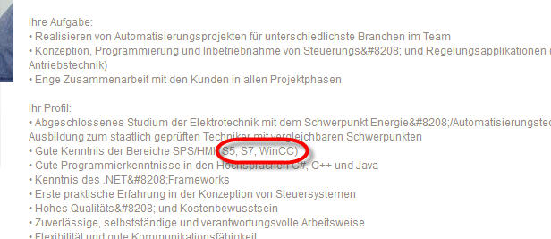

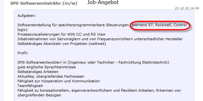

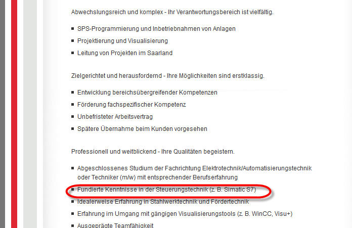

von Martin e. C. (eduardo)
Zuckerle schrieb:
> Da muss ich seit 30 Jahren was Übersehen. Sind bestenfalls mal 5 %
> welche
> eine verbindliche Aussage treffen.
hmm... keine Ahnung ob du was übesehen hast mein Guter. Hab nur
"gegoogelt" und gleich viele Anzeige wie im Ahnhang gefunden.
Zuckerle schrieb:
> Hier redest du aber Gülle mein Guter. Zeigt mir das du überhaupt nicht
> weist von was du redest.
> Wenn du Englisch kannst kannst du doch nicht sagen das du auch "FAST"
> französisch kannst, nur weil beide Sprachen das gleiche Alphabet
> benutzen.
Damit habe ich was wie das gemeint:
Paul schrieb:
> Unser Prof. in Mikrorechentechnik
> sagte einmal über Mikrocontroller: "Kennste einen, kennste alle"
oder:
Ulli B. schrieb:
> Wenn jemand schon einige Jahre erfolgreich S7-Steuerungen programmiert
> hat, so ist auch eine von WAGO, AB, Bosch, Omron, usw usw ... nicht
> wirklich ein Problem.
Und das sehe ich auch so. Egal ich wollte nur meine Meinung sagen.
