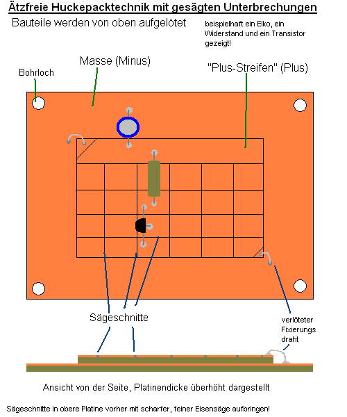

Ich selber benutze für Einzelstücke mittlerweile die im Anhang gezeigte Huckepack - Platinentechnik. Man kommt völlig ohne Ätzen und Bohren aus, die Unterbrechungen werden einfach gesägt. Außerden hat man eine durchgehende Massefläche. Die Technik habe ich am Anfang nur für HF verwenden, nehme sie mittlerweile auch für NF und auch für etwas größere Schaltungen. Gegebenenfalls kann man modulartig mehrere Huckepackplatinen auf der Masseplatine aufbringen, also z.B. Empfänger und NF-Verstärker getrennt o.ä. ...
@ flo (Gast) >Ich selber benutze für Einzelstücke mittlerweile die im Anhang gezeigte >Huckepack - Platinentechnik. Ja, für Starkstromtechnik und einen LED-Blinker OK, das wars dann aber.

Falk Brunner schrieb: > @ flo (Gast) > >>Ich selber benutze für Einzelstücke mittlerweile die im Anhang gezeigte >>Huckepack - Platinentechnik. > > Ja, für Starkstromtechnik und einen LED-Blinker OK, das wars dann aber. Nixda! :O) Für Funkempfänger, Gitarrenverstärker usw. bestens geeignet, wenn man gut löten kann. Du hast das mit der Modultechnik noch nicht ganz verstanden, schätze ich...

flo schrieb: > Huckepack - Platinentechnik. Ist das evtl. die späte russische Antwort auf einseitig SMD? ;-) Das ist schlichtweg das Komplizierteste, das mir im Bereich Platinen je untergekommen ist. Ist doch nichts Anderes als ne Lötpunkt-Platine, wobei die wenigstens schon fertig ist....Und selbst wer sowas noch nutzt, ist nicht (mehr) ganz soo fit, um es mal vorsichtig auszudrücken.
Uwe S. schrieb: > flo schrieb: >> Huckepack - Platinentechnik. > > Ist das evtl. die späte russische Antwort auf einseitig SMD? ;-) Ich sags mal anders: Sklavisches Bohren und Ätzen lohnt nicht immer! ;O)
