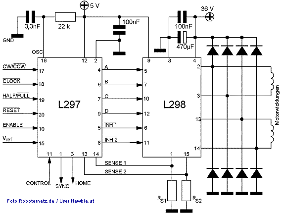

wird der Schrittmotor (Link) zu der Schaltung (Anhang) passen? der Motor
hat Strangstrom max. 345 mA und Strangwiderstand 30 Ω?
http://www.pollin.de/shop/dt/Njk5OTg2OTk-/Motoren/Schrittmotoren/Schrittmotor_BERGER_LAHR_RDM57.html
Danke
von Düsendieb (Gast)
ja, Rs1 und Rs2 müssen entsprechend dem Datenblatt auf die 345 mA
dimensioniert werden.
Aber....
-Der L298 ist nicht mehr der neuste Baustein und hat eine Menge an
Verlusten
-ist zu teuer für den kleinen Motor

von Wolfgang (Gast)
Philipp W. schrieb:
> Der vom Threadsteller erwähnte Motor lässt sich auch locker mit einem
> L293 ansteuern!
Du hast die Schaltung nicht verstanden. Bei der Schaltung des TO wird
der Motor mit hoher Spannungsreserve betrieben und der Strom geregelt,
so dass er auch bei hohen Schrittfrequenzen noch Drehmoment hat.
Der L293 kann das nicht.

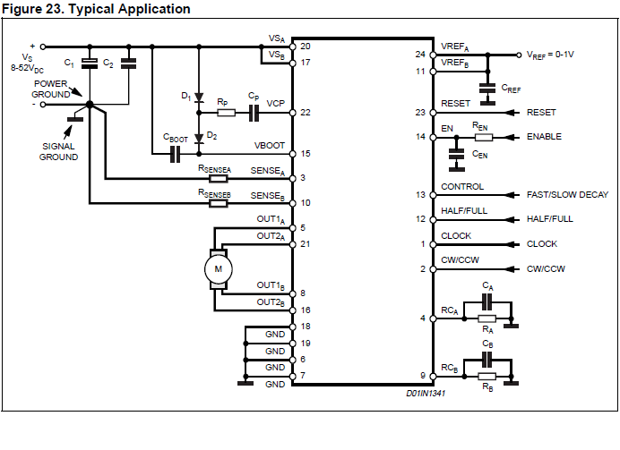

von Axel D. (axel_jeromin) Benutzerseite

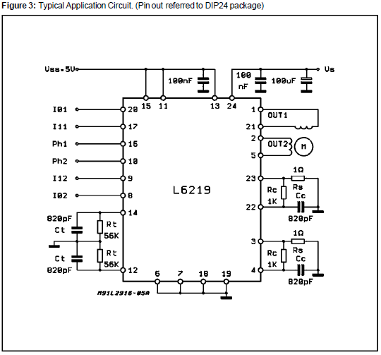

L6208 für 8,25€  bei Reichelt
macht 5,6A bei max 52V mit einer schnellen Stromregelung
von Philipp (trivix)
Klar, aber er hat das nie erwähnt ;)
Dachte er hat die Schaltung zufällig bei Roboternetz gefunden und wollte
wissen ob er sie verwenden kann. Da dann gleich über Kosten diskutiert
wurde, wollte ich eben eine Günstige und einfache Alternative in die
Runde werfen.
für kleinere Motore:
L6219 für 1,71€ bei Reichelt.
OUTPUT CURRENT UP TO 750mA EACH WINDING
WIDE VOLTAGERANGE 10V TO 46V.

PS: so schlecht und teuer sind die beiden L297/298 auch wieder nicht,
kann man schon nehmen, wenn man genug "Stromreserven" hat.
