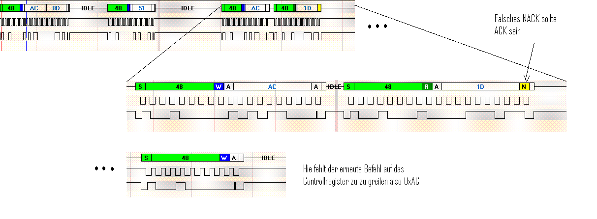

Hallo alle zusammen, Ich bin im Moment dabei einen MSP430FR5739 zu programmieren. Dieser soll über I2C Werte von einem Temperatursensor (DS1631) einlesen. Dazu sende ich ihm zunächst die Konfigurationsdaten (12 Bit Result + Single convert mode) anschließend den Befehl die Temperatur einzulesen. Um zu überprüfen ob die Wandlung abgeschlossen ist lese ich das Statusbyte des DS1631 wieder ein und überprüfe das DONE Bit. Ist Die Wandlung abgeschlossen will ich die Temperatur auslesen. Jetzt ist allerdings das Problem, dass ich nach dem ersten einlesen des Statusbytes die anfrage mit einem NACK quittiere, was dazu führt, dass bei den nächsten Einlesevorgängen Nur noch die Adresse, aber nicht mehr der erforderliche Befehl gesendet wird. Wie kann ich an stelle des NACK mit einem ACK quittieren? Datasheet DS1631: http://datasheets.maxim-ic.com/en/ds/DS1631-DS1731.pdf Datasheet MSP430FR5739: http://www.ti.com/lit/ug/slau272/slau272.pdf im Anhang mein Code + Mitschnitt des I2C Bus
Normalerweise ist das NACK doch in Ordnung, so sagen die Master eigentlich immer dem Slave das das das letzte Byte war.
Vielen Dank für die Antwort, aber dann verstehe ich nicht warum der Controller nach dem ersten mal Einlesen , bei der erneuten Anfrage den Befehl auf das Controll-Register zuzureifen nicht sendet, sondern nur die Adresse sendet. Habe ich bei der Parametrierung der I2C Schnittstelle etwas falsch gemacht?
Ist doch ok so ER soll doch lesen nicht schreiben. Dazu wird nur die Adresse gesendet und danach in den Lesemodus umgeschaltet. Das einstellen welches Register du auslesen möchtest machst du doch vorher indem du ein Byte (Konfigurationsbyte) rüberschreibst.
Schau doch mal welcher Interrupt nach dem ACK des Slave ausgelöst wird. Ist das zweite init_iic(); in der while Schleife eigentich notwendig?
Ja richtig, das zweite init_iic(); ist nicht notwendig, das was ein Überbleibsel von einem Test. Hat aber keine Auswirkung auf das Verhalten. Einen Interrupt der bei einem ACK ausgelöst wird gibt es nicht, ich kann lediglich auf ein NACK einen Interrupt auslösen. Doch in diesem Fall ist es ja kein NACK welches vom Sensor kommt, sondern eines, das mein Controller setzt. Ja ich möchte lesen, jedoch muss ich ihm ja angeben, was ich lesen möchte, also sende ich ihm zunächst 0xAC was bedeutet, dass das Configurationsbyte ausgelesen werden soll. Dies wäre theoretisch nur einmal notwendig, da er dieses Byte ja mehrfach auslesen soll. Spätestens jedoch beim auslesen der Temperatur, muss ich angeben dass ich diese auslesen will. D.h. zunächst muss ich 0xAA (Read_Temperature) senden und anschließend den Wert einlesen. Doch da dies nicht gesendet wird bekomme ich beim einlesen der Temperatur den wert des Controllregisters zurück. Ich bin mir auch nicht sicher ob es überhaupt mit zusammen hängt, ich dachte es nur, weil bei meinem ersten send-Befehl mein Comand ja noch gesendet wurde und nachdem ich eingelesen habe (also nach dem ersten NACK) nicht mehr.
Du mußt normalerweise vor jeder Leseoperation das Kommandobyte senden über welches du auswählst was du lesen möchtest. Das geschieht nicht automatisch sondern sind zwei Arbeitsschritte die du selber machen musst.
Tobias Korrmann schrieb: > Du mußt normalerweise vor jeder Leseoperation das Kommandobyte senden > über welches du auswählst was du lesen möchtest. Genau das will er ja, Das Kommando-Byte wird aber nicht gesendet.
Richtig, genau das versuche ich, beim ersten mal sendet er das Kommando-Byte noch, nach dem ersten mal Einlesen dann nicht mehr. Daher habe ich gedacht, könnte es vielleicht an dem NACK liegen, das der µC beim vorhergegangenen Einlesen gesendet hat. Wenn das NACK aber wie Jörg sagt in Ordnung ist weiß ich auch nicht mehr woran es liegen könnte.
Dann hatte ich dich falsch verstanden. Ic hatte mit dem selben Controller hier auf Arbeit diese Problem nicht beim I2C von daher kann ich dir dazu nichts sagen. (dumme Frage hast du ihn nach dem Lesen wieder in den Schreibmodus gebracht?)
Ja, habe das ich. Ich setze in der send function das UCTR Bit auf 1.
Ist zwar schon ein Jahr her aber ich antworte trotzdem mal. In der iic_init fehlt noch die aktivierung der RX-Interrupts
1 | UCB0IE |= UCTXIE0 + UCRXIE0 + UCNACKIE; |
Dann werden auch mehrere Bytes als nur eines gelesen und das NACK kommt auch an der richtigen stelle. MfG Rush
