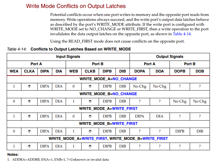

Falk Brunner schrieb:
>> es ist aber im Datenblatt nicht explizit beschrieben...
> Doch, da bin ich mir relativ sicher.
Kannst du da mal was raussuchen?
Ich nehme mal den UG331 vom S3 und schlage die Abteilung BRAM auf. Dort
finde ich dann Die beunruhigende Aussage, dass beim Lesen von der selben
Adresse, die vom anderen Port mit dem selben Takt beschrieben wird,
der Ausgang undefiniert ist.
Diese schon angesprochene WRITE-FIRST usw. Geschichte bezieht sich nur
auf das Lesen vom selben Port, auf den auch geschrieben wird. Und
natürlich wird auf dem selben Port mit dem selben Takt geschrieben und
gelesen...
von Falk B. (falk)
@  Lothar Miller (lkmiller) Benutzerseite
Hast du doch schon gemacht. Und dort steht es ja explizit drin, was
passieren kann und wie man es vermeidet.
Nicht ganz.
"using READ_FIRST mode does not cause conflicts on the opposite port."
MfG
Falk

von Klaus F. (kfalser)
Ich empfehle das Datenblatt zum Memory Generator aus dem CoreGenerator.
Dort sind die verschiedenen Betriebsmodi und das Kollisionsverhalten
beschrieben.
Wat schrieb:
> Ich schließe mich Lothar an: das gleichzeitige Schreiben und Lesen an
> der gleichen Adresse sollte vermieden werden. Wenn man Read-First
> implementiert, dann unterbindet man dies ja schon im Prinzip.
Laut diesem Datenblatt ist besonders ReadFirst erlaubt und erzeugt die
"alten" Daten.
von Alex (Gast)
Also das Block-RAM lässt sich im "Read First" Modi genau so verwenden
wie ich es mir ehofft habe :-)
