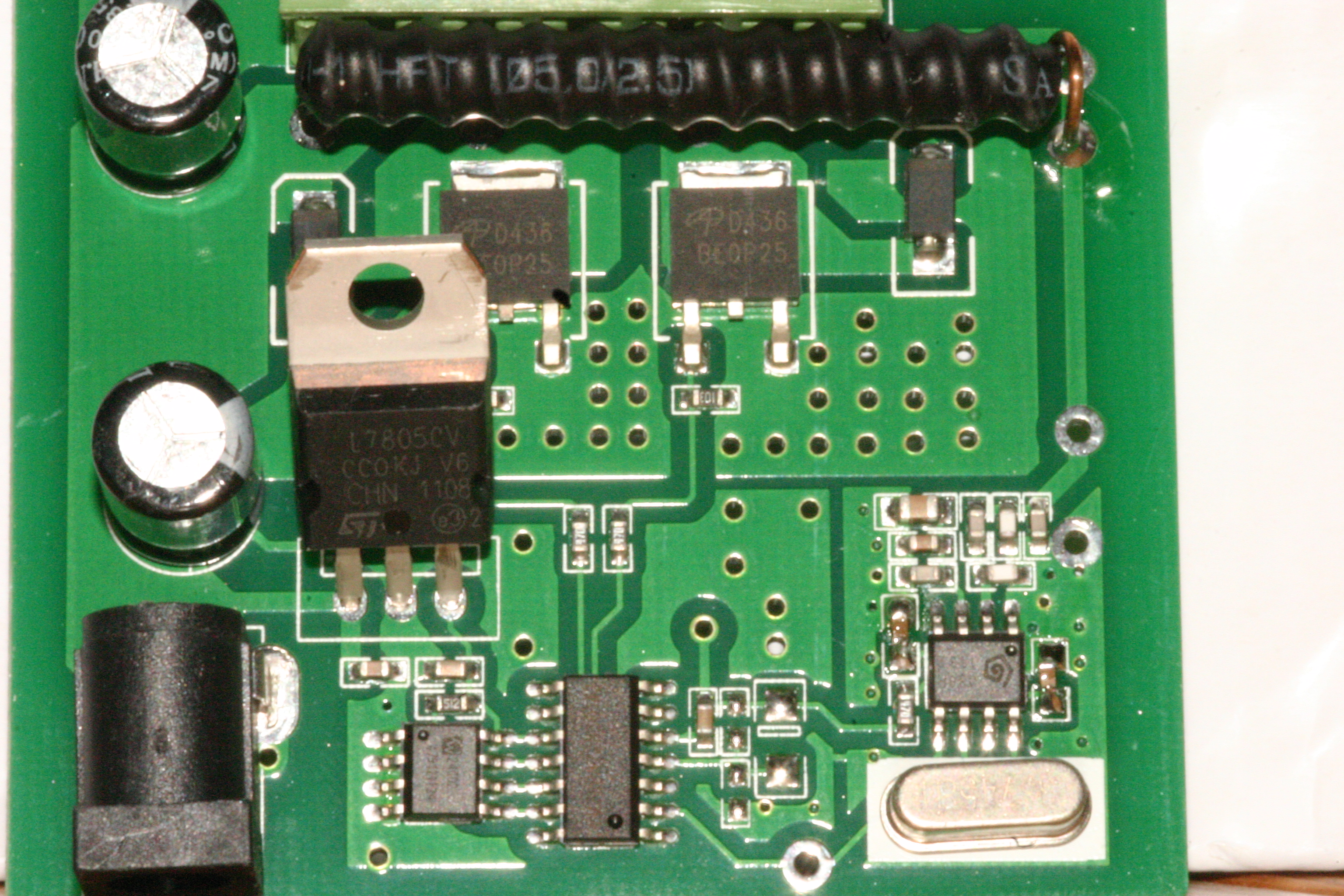

Hallo, folgendes Problem: Ich habe ein LED Panel, welches ich dimmen möchte. Dazu habe ich mir einen LED Dimmer mit Fernbedienung bei Ebay besorgt. Das Problem ist jedoch, dass das Netzteil des LED Panels 37V bei 1,04A DC liefert und der Dimmer 12V/24V an 6 bzw 12A leistet. Könnte man den Dimmer auf 37V umbauen? Anbei ein Foto. Bitte helft mir! Viele Grüße
Der Spannungsregeler L7805 darf maximal 35V bekommen, da müsste man sich schon mal etwas einfallen lassen. Bei den Moseftest müsste auch mal ins Datenblatt schauen.
Könnte man nicht einfach den Spannungsregler, die Mosfets und die Kondesatoren gegen andere austauschen, die eine höhere Spannung vertragen?
bananaflower schrieb: > Könnte man nicht einfach den Spannungsregler, die Mosfets und die > Kondesatoren gegen andere austauschen, die eine höhere Spannung > vertragen? ja
bananaflower schrieb: > Könnte man nicht einfach den Spannungsregler, die Mosfets und die > Kondesatoren gegen andere austauschen, die eine höhere Spannung > vertragen? Dann kannste den Dimmer fast schon selbstbauen, mit Ausnahme vielleicht der Funkverbindung. :-)
bananaflower schrieb: > Könnte man nicht einfach den Spannungsregler, die Mosfets und die > Kondesatoren gegen andere austauschen, die eine höhere Spannung > vertragen? Und ggf die Freilaufdioden.
Was haltet ihr davon: -Spannungsregler LM317 mit so einer Schaltung (http://www.national.com/images/pf/LM317/00906301.jpg) anstelle des L7805CV -zwei bis 100V Kondonsatoren Ich weiß nicht, welche anderen Mosfets ich nehmen soll. Das Datenblatt ist hier: http://pdf1.alldatasheet.com/datasheet-pdf/view/135793/AOSMD/AOD436.html Viele Grüße
Das wäre ein brauchbarer FET: IRFP 4310Z 100V, 100A, bisschen größeres Gehäuse. Oder IRF 1404. 40V 160A im TO-220. Beide bei Reichelt.
bananaflower schrieb: > IMG_4087.JPG > > 3,5 MB, 61 Downloads hinz schrieb: > bananaflower schrieb: >> Könnte man nicht einfach den Spannungsregler, die Mosfets und die >> Kondesatoren gegen andere austauschen, die eine höhere Spannung >> vertragen? > > Und ggf die Freilaufdioden. meinst du mit Freilaufdioden die beiden Schottky Dioden rechts und links neben den Mosfets? Welche kann ich da nehmen?
bananaflower schrieb: > meinst du mit Freilaufdioden die beiden Schottky Dioden rechts und links > neben den Mosfets? > Welche kann ich da nehmen? Welche sind denn jetzt drin? Und als MOSFET (sind wohl TO-252) eignet sich sicherlich ein IRLR2905.
Peter II schrieb: > Die dioden kann man bei LEDs ruhig weglassen, die haben keine > nennenswerte Induktivität. Naja, aber die Zuleitung dann halt doch. Allerdings hat er ja vor das Ding nur mit recht geringem Strom zu betreiben, da kann schon ohne Diode gehen. Ansonsten muss es ja keine Schottky sein, lediglich schnell muss sie möglicherweise sein. Ich würde MURS110 einlöten.
