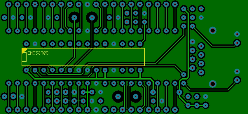

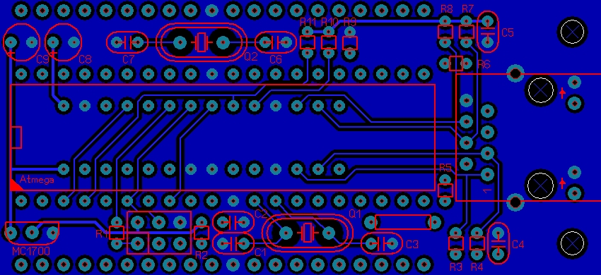

Hallo zusammen, Da ich öfters einen Atmega mit LAN benötige und der Aufbau auf dem Steckbrett langsam nervt habe ich mal aus dem Kopf heraus eine Platine mit Atmega und ENC29J60 entworfen. Ähnliche Platine habe ich bereits im Einsatz. Gedacht ist es als Headerboard mit Standard Bauteilen so dass jeder damit zurecht kommt. Größe: 72x33 Bauteile: Atmega 32 oder höher (ich verwende den 1284P) ENC29J60 C1=22pF, C2=100nF C3=22pF C4=100nF C5=100nF C6=22pF C7=22pF C8=10µF C9=10µF R1=270R R2=10k R3=49R R4=49R R5=270R R6=270R R7=49R R8=49R R9=2k2 R10=10k R11=10k Q1=20MHz Q2=25MHz MC1700=3,3V Spannungsregler die Spule und den ISP habe ich vergessen zu beschriften. Ich habe vor gleich mehrere Platinen herstellen zu lassen. Wer also Interesse hat bitte melden. Natürlich werde ich erst mal eine Platine machen lassen und testen. Schaltplan habe ich keinen. Werde ich aber bei Bedarf noch nachreichen. Kritik etc. willkommen ;-) Grüße, Werner
Die GND-Pads würde ich als Thermals auslegen, sonst brauchst Du einen Dachrinnenlötkolben bis die Kupferfläche so warm ist das das Zinn schmilzt. Naja und besser aussehen tut es auch. Du nimmst scheinbar Sprint Layout, da gibt es sicher auch eine Einstellung um aus normalen Pads Thermals zu machen.
Hallo Tom, danke für den Hinweis. Hatte bisher mit meiner Lötstation keinerlei Probleme. Werde das Layout entsprechend anpassen. Grüße
Tom schrieb: > Die GND-Pads würde ich als Thermals auslegen, sonst brauchst Du einen > Dachrinnenlötkolben bis die Kupferfläche so warm ist das das Zinn > schmilzt. Oder einfach nur einen brauchbaren Loetkolben, der tut auch.
Werner P. schrieb: > Kritik etc. willkommen ;-) Gerne: RX/TX-Leitungen des ENC zu lang. Der 25 MHz-Quarz des ENC sollte direkt an den entsprechenden Pins sitzen. Dreh den ENC mal um 180°. Einen ENC2"9"J60 kenn ich nicht.
