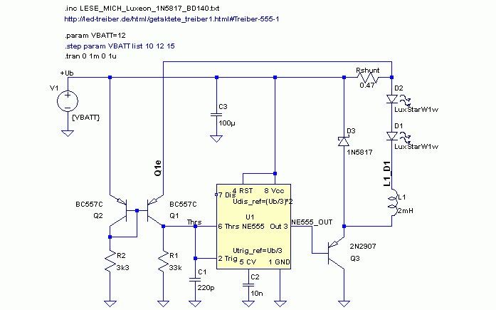

Vielleicht kann mir das Forum helfen. Es geht um folgenden led Treiber
http://led-treiber.de/html/getaktete_treiber1.html#Treiber-555-1
Da verstehe ich die Funktion der pnp Transistoren nicht. Ich glaube mir
ist klar, was sie machen, aber eben nicht wieso.
Also nach meinem Verständnis funktioniert das so.
NE555 hat den Ausgang low, d.h. es beginnt ein Strom zu fließen, der
wegen der Drossel ansteigt und damit eine Shuntspannung an R1 erzeugt.
Die Spannung wird von dem Transistorgebilde, was der Autor "komischen
Differenzverstärker" nennt verstärtkt und zwar so, daß kleine
Shuntspannung eine große Ausgangsspannung erzeugt und eine größere eine
kleinere Ausgangsspannung. Einfach damit die Funktion des NE555 derart
ist, daß er bei kleinem Strom den Ausgang auf low hat und wenn dieser
einen bestimmten Wert erreicht den Ausgang auf high bekommt. Dafür muss
am TRG ja eine kleine Spannung anliegen.
Korrekt soweit vom Konzept? Dann würde ich mich sehr über eine genauere
Erklärung freuen.
Zudem noch eine Frage zu der Schottky Diode: ist das eine ganz normale
Freilaufdiode für das sperren des Spulenstroms und wenn ja - muss diese
dann nach Vc oder könnte man sie auch nur parallel zur Drossel legen?
bedanke mich im Vorraus

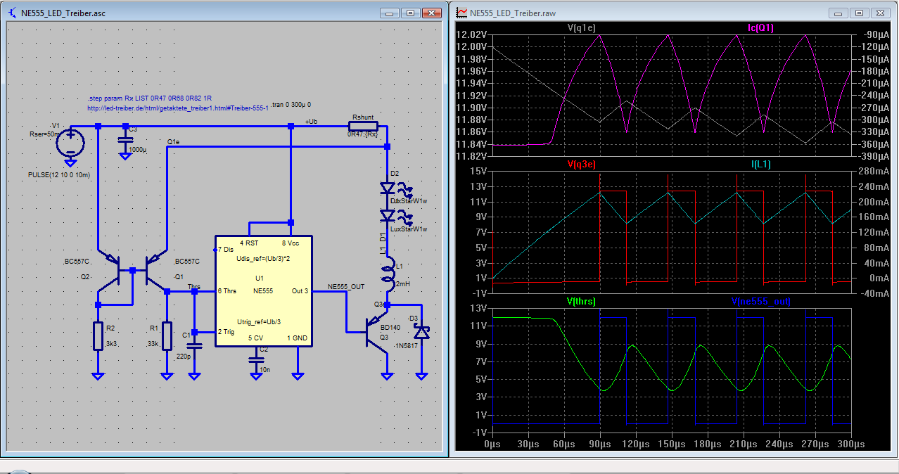

Hallo Dude,
wie wäre es wenn Du Dich mit Hilfe des kostenlosen Simualtionsprogramms
"LTSpice IV" in die Materie einarbeitest und mit Hilfe der Simulation
Zusammenhänge erkennen kannst?
Ich hänge Dir mal den NE555-LED-Treiber als Bild und die zugehörigen
LTspice-Dateien als ZIP an.

von Dude (Gast)
Ich glaube ich habe es begriffen, korrigiert mich wenn ich daneben
liege. Ich habe mich jetzt doch vielleicht im Laufe des Nachmittags
etwas verrannt.
Q1 und Q2 haben dieselbe Basisspannung und durch Q2 wird der
Kollektorstrom durch V1 - 0.6 und R2 fest eingestellt.
Wenn die Transistoren gleich warm und auch sonst halt gleich sind, dann
fließt bei gleicher Emitter Basis Spannungen derselbe Ic. Und da nun mal
bei Q1 bei steigendem Spulenstrom weniger Ube anliegt ist, sinkt Ic.
Damit Ic1*R1 auch die Uthr. Unter der Triggerschwelle schaltet sich der
Ausgang ein und der Stromanstieg wird unterbrochen.

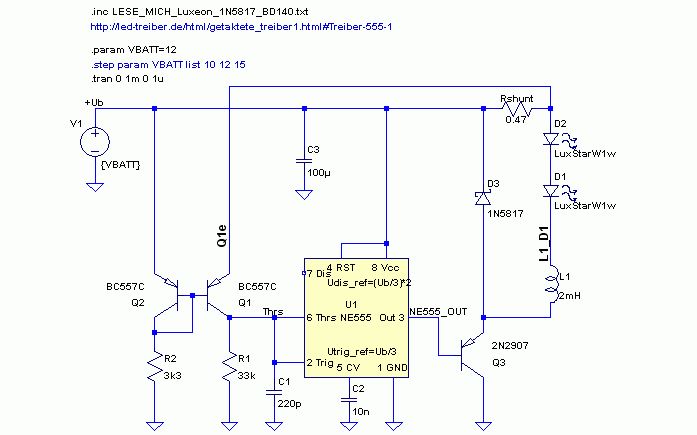

von Ottmar K. (wil1)
Hallo Dude,
welche Teile fehlen? Hast Du LESE_MICH...txt geöffnet?
Hier noch ein PDF zum ergänzenden Verständnis von NE555:
[http://www.prolab.tu-berlin.de/projekte/desleeper/sites/prolab.ss10/files/NE555_Handout_Gruppe5_MoritzDereschkewitz.pdf]
mfG Ottmar
von Dude (Gast)
"Hast Du LESE_MICH...txt geöffnet?" ... natürlich nicht. :-(
von Krangel (Gast)
die Diode D3 ist aber falsch. Der Spulenstrom fließt über die
Basis-Emitterdiode von Q3 in den NE555 und dann in die Spannungsquelle.
Grüße Krangel

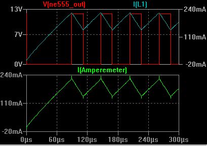

von Helmut S. (helmuts)
Krangel schrieb:
> Hi,
> Grüße Krangel
Richtig erkannt. Das ist die Freilaufdiode.
D3-Kathode an +Ub
D3-Anode an Emitter Q3

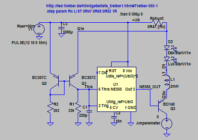

von Krangel (Gast)
hi,

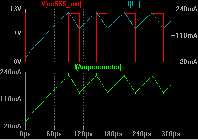

ich habe die Schaltung mal simuliert und festgestellt, dass der
Freilaufstrom nicht über die Basis-Emitterstrecke durch den NE555
sondern durch den BD140 nach Masse fließt.
Wenn der NE555 den BD240 einschaltet arbeitet er in Emitterschaltung,
wenn der NE555 abschaltet arbeitet der BD in Basisschaltung und leitet
den Strom nach Masse.
Meine Frage ist nun ob die Simulation hier korrekt ist.
Grüße Krangel
von Krangel (Gast)
Nachtrag

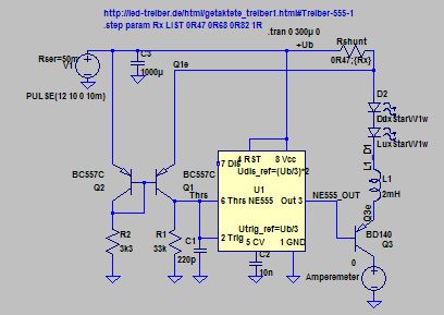

@Krangel
Mit deiner Schaltung hat man unnötig Verlustleistung im BD140.
Mit der Diode wird es richtig. Siehe Bild.
