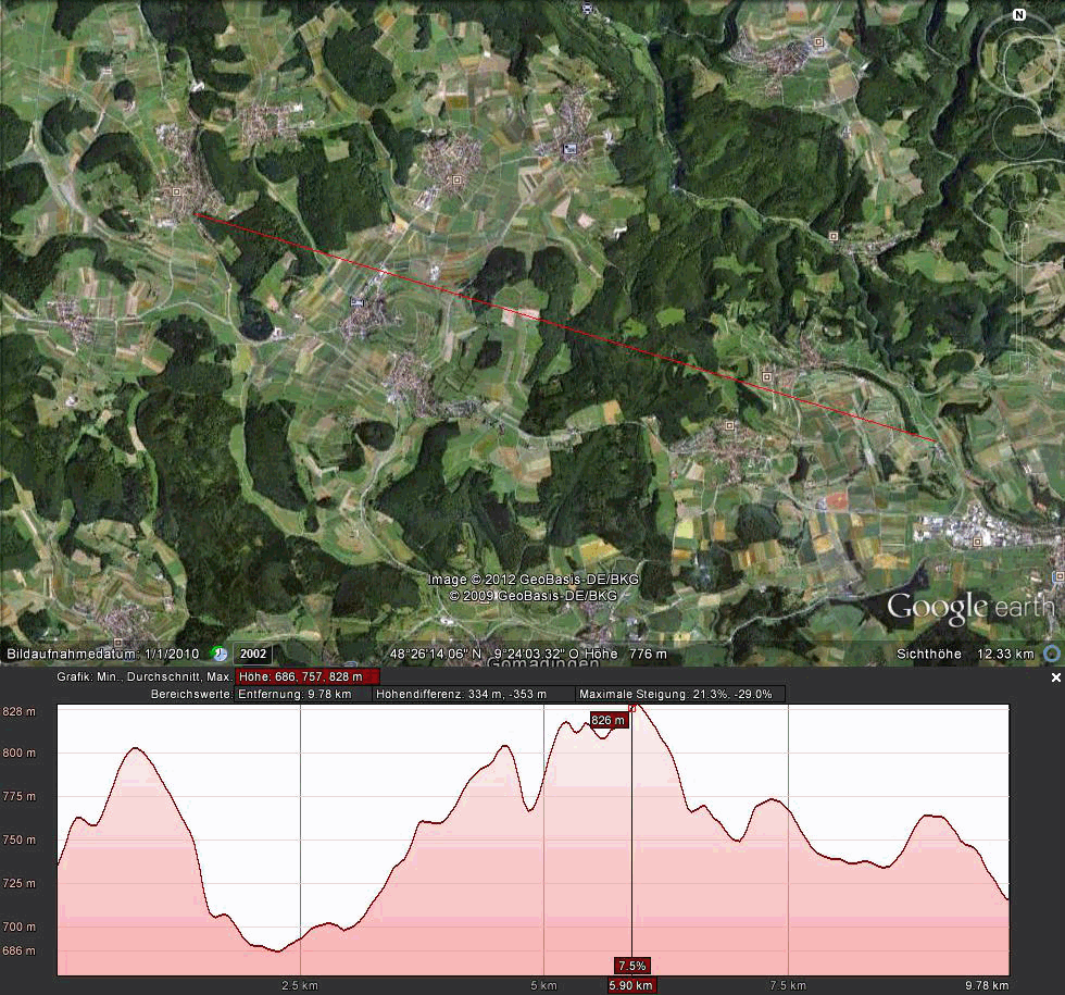

JT schrieb: > Wer sichs ankucken will: > 72525 Münsigen bis 72813 St.Johann Würtingen. Dann hast du da einen 150m hohen Berg dazwischen. Das macht die Sache etwas "mühsam", auch wenn man nicht eine der höheren ISM Frequenzen nutzt.

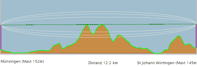

@ Funker Wie hast du das Bild erstellt? Wär mal interessant. Gruß Jonas Tittmann
heu, das ist auch für 11m ziemlich Holz da würde sich dann ein VPN eher rentieren. für Raumwelle zu nah und für Bodenwelle trotz Beugung ziemlich mistig im Schatten. Und Langwelle hehehe Gab es da nicht auch eine frquenz 123KhZ für Experimentalfunk?
JT schrieb: > Wie hast du das Bild erstellt? Wär mal interessant. Das war die "Radio Mobile" Software von VE2DBE, gibt's nach Registierung auch als Online Version http://www.ve2dbe.com/english1.html @JT Um eine Ecke geht es mit einer Relaisstation SW-lich vom Berg ganz knapp.

Wenn man die Topo-Karte von Funker anschaut, kannst du auch mit 20 Watt senden - ohne einen 100 m hohen Mast der die Sichtverbindung über den Berg herstellt, wirst du das nicht hinkriegen. Vielleicht solltest du dir mal die technischen Grundbegriffe der HF anschauen bevor du stupide nach Datenblatt-Reichweite gehst. Im Winter sind schneebehangene Bäume ein massives Problem, ebenso Nebel an einem Wintermorgen bei hohen Frequenzen. Mittels einer Relay-Station wäre es mehr oder weniger problemlos möglich. Niedrige Sendeleistungen kann man sich mittels Korrelation ertricksen, dann ist die Übertragung halt etwas langsamer und man kommt mit weniger Sendeleistung und schäbigeren Antennen aus.
