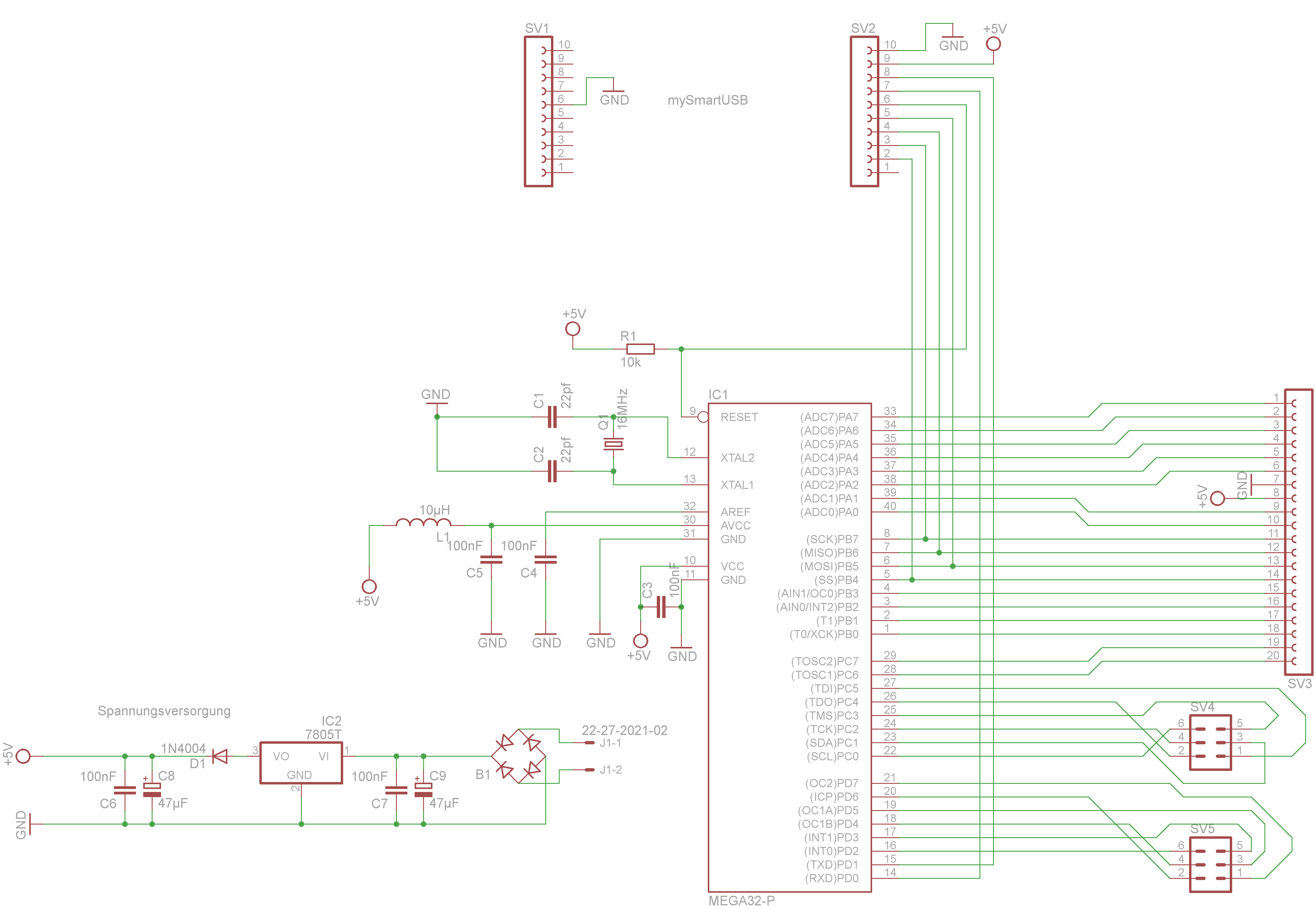

Guten Abend zusammen! Ich versuche gerade eine Platine bzw. Schaltung für einen ATmega32 zusammen mit dem myAvr "mySmart USB Programmer" zu machen. Bin mir aber nicht sicher ob das so hinkommt. Wäre nett wenn da jemand mal drübergucken könnte :) (Schaltplan im Anhang) EDIT: Abgesehen davon, dass es ein 7805 sein muss anstatt 7806 (Spannungswandler) ist schon korrigiert :D

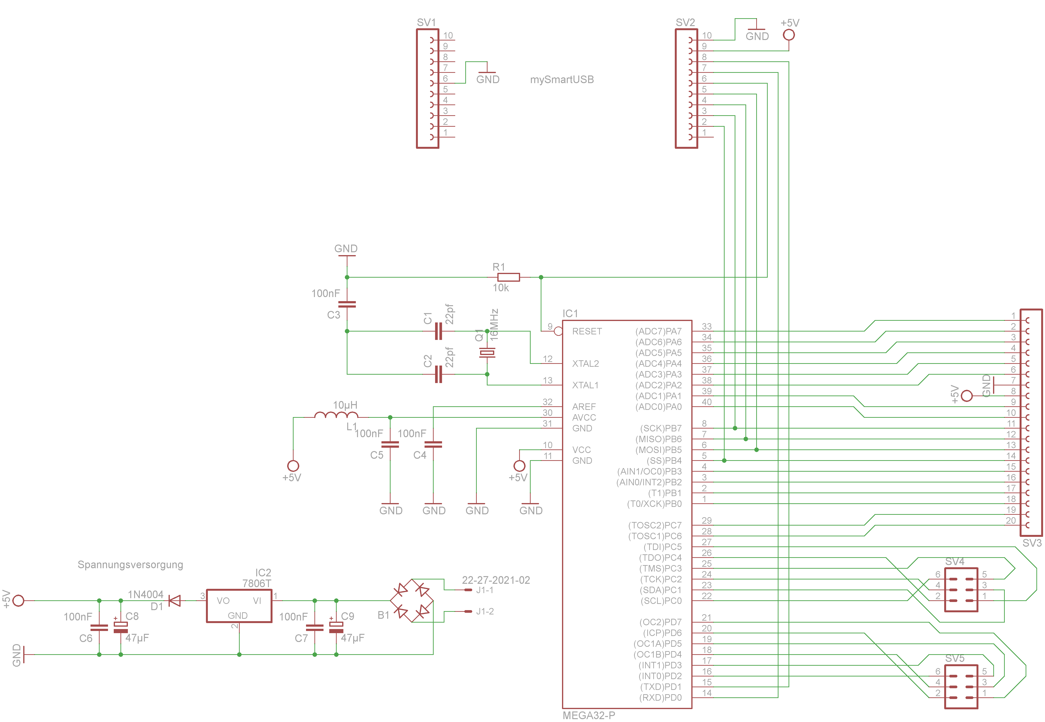

Was mir aufgefallen ist: 100 nF nach GND an Vcc Reset mit 10 K an Vcc C1 und C2 an GND C3? Warum?
Ok.. da bin ich irgendwie durcheinander gekommen ^^ P.S. ist meine erste Platine :D
Robin Faßbender schrieb: > erste Platine Die Platine ist dann wieder etwas anderes. Würde meinen es passt so. D1 halte ich für verzichtbar. Vielleicht baust Du auch noch einen Taster (an GND angeschlossen) ein, um von Hand ein Reset auslösen zu können. Bitte überprüfe selbst noch mal genau die Anschlüsse zum Programmer, da fehlt mir der Überblick.
Die Anschlüsse von Programmer sowie für UART stimmen :) Der Vollständigkeit halber: SV2 (Programmer): Pin 10 -> GND Pin 9 -> +5V (von USB) Pin 8 -> TXD Pin 7 -> RXD Pin 6 -> RESET Pin 5 -> MOSI Pin 4 -> MISO Pin 3 -> SCK Pin 2 -> SS Das mit dem Taster ist eine sehr Gute Idee! Hätte ich schon oft gebrauchen können ^^

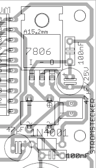

Habe gerade Dein Edit gelesen. Ja, auf myAVR gibt es etwas mit dem 7806. Ich denke, es liegt an der Diode.
Ja das wird mit Sicherheit so sein.. da ja 0.7V abfallen.. also doch nen 7806 ^^
Das ist eine unsichere Sache. Am besten nachmessen! Ansonsten lass die Diode lieber weg und nimm einen 7805.
Robin Faßbender schrieb: > Ok.. da bin ich irgendwie durcheinander gekommen ^^ An deiner Schaltplangröße kannst du noch arbeiten. Es bringt für den Betrachter recht wenig, wenn alleine der Prozessor 2000 Pixel, d.h. bei Full-HD rund 2 Bildschirmseiten hoch ist.
Der Kondensator C6 gehört - unabhängig davon, ob die Diode sinnvoll ist, oder nicht - direkt hinter den Spannungsregler.
Michael schrieb: > Der Kondensator C6 gehört - unabhängig davon, ob die Diode sinnvoll ist, > oder nicht - direkt hinter den Spannungsregler. Hmm.. die Stromquelle ist von myAVR übernommen :/
die Diode ist nur sinnvoll falls du dein Board mal aus zwei Stromquellen Speisen willst. Damit werden Ausgleichströme verhindert. Mit dem 7806 und der Diode kommst du auf 5,3 V lässt du die Diode weg nimm einen 5 V Regler. Ich denk mal du brauchst die Diode nicht wirklich. Gruß
