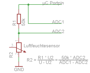

Kaum geht die Woche wieder los, schon hat man wieder keine Zeit für seine Privatprojekte... Ich habe hier noch einen anderen Feuchtigkeitssensor gefunden. Was haltet ihr von dem? HCZ-H8-A: http://de.farnell.com/multicomp/hcz-h8-a/sensor-feuchte-20-90-rh-3/dp/1891430 Der verändert seinen Widerstand anhand der Feuchtigkeit. Könnte man den nicht einfach in einem Spannungsteiler verbauen und dann die Spannung messen, die über den Sensor abfällt und aus dieser Spannung den Widerstand und daraus die Feuchtigkeit zurückrechnen? Also quasi wie in der Skizze im Anhang.
Tobi B. schrieb: > Der verändert seinen Widerstand anhand der Feuchtigkeit. Könnte man den > nicht einfach in einem Spannungsteiler verbauen und dann die Spannung > messen, die über den Sensor abfällt und aus dieser Spannung den > Widerstand und daraus die Feuchtigkeit zurückrechnen? Also quasi wie in > der Skizze im Anhang. Die resistiven Sensoren müssen mit Wechselspannung (siehe Datenblatt: 1Vrms bei 1kHz) betrieben werden, weil sie sonst im Laufe der Zeit kaputt gehen. Stell Dir das mal vereinfacht so vor: Du hast eine Platine mit zwei Kontakten, und darauf einen Tropfen Wasser. Jetzt legst Du eine Gleichspannung an die beiden Kontakte an - das wäre Deine Widerstandsmessung. Was passiert? Klar doch, Elektrolyse. Und wenn der Wassertropfen kein destilliertes Wasser war, wird Salz zurückbleiben. Und das wird die nachfolgenden Messungen versauen. Deswegen Wechselspannung. fchk
OK, das habe ich übersehen. Also selbst wenn man nur sehr selten misst/einschaltet (meinetwegen nur einmal pro Stunde für die Dauer der beiden ADC Messungen), selbst dann wird die Schaltung nicht lange durchhalten? Da bleibt mir wohl nichts überig als die Luftfeuchte entweder wegzulassen, mich mit aufwändiger Auswertung rumzuschlagen oder einen 12€+ Sensor zu nehmen.
