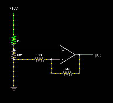

Hallo zusammen! Ich habe eine Schaltung aufgebaut, welche mich eigentlich bei der Messung der Stromstärke unterstützen sollte. Um diese zu testen, habe ich einen 11 Ohm Schiebewiderstand angeschlossen. Das Problem: Egal worauf ich den Schiebewiderstand einstelle, der Operationsverstärker gibt stur die Versorgungsspannung auf dem OUT-Pin aus. In der Theorie (und auch mit dem Circuit Simulator) funktioniert die Schaltung ohne Probleme. Die Lötstellen hab ich auch schon 100mal durchgetestet. Die einzelnen Pins des Operationsverstärkers kriegen auch die richtige Spannung ab, die Versorgungsspannung und GND funktionieren. Nur OUT liefert ständig 4.93V. Wisst ihr woran es liegen könnte? Den OP hab ich auch schon ausgetauscht. An ihm liegt es nicht. Es ist der MCP6041 I/P. Gruss, AP PS: Die Schaltung im Circuit Simulator: http://www.falstad.com/circuit/#%24+1+5.0E-6+10.20027730826997+50+5.0+43%0AR+288+128+288+48+0+0+40.0+12.0+0.0+0.0+0.5%0Ar+288+128+288+192+0+11.0%0Ar+288+192+288+224+0+0.01%0Ar+416+224+336+224+0+100000.0%0Ar+432+272+512+272+0+5000000.0%0Aw+416+224+416+272+0%0Ag+288+224+288+320+0%0AO+512+208+576+208+0%0Aa+432+208+512+208+1+15.0+-15.0+1000000.0%0Aw+336+224+288+224+0%0Aw+432+192+288+192+0%0Aw+432+224+416+224+0%0Aw+512+208+512+272+0%0Aw+432+272+416+272+0%0A

Ich sehe da jetzt Schaltungstechnisch auch kein Problem. Das ganze ist ein invertierender Verstärker und die Spannungsdifferenz am 10mohm Widerstand sollte am Ausgang um den Faktor -50 verstärkt auftreten. Der Eingangsstrom von dem Operationsverstärker liegt laut Datenblatt in der Größenordnung von wenigen pA also sind die realtiv hohen Widerstandswerte in Ordnung. An den Eingängen kann der Operationsverstärker bis zu 1V außerhalb der Versorgungsspannung noch Arbeiten. Das sollte auch kein Problem sein. Ich würde mal testweise den 10mohm Widerstand etwas größer machen. Z.B. auf 1ohm erhöhen und schauen ob es dann wie in der Simulation funktioniert. Der Operationsverstärker hat einen Offset an den Eingangspins von +/- 3mV. Je nach Strom durch den 10mohm Widerstand wird dieser Pegel nicht erreicht.
> Aber mal im ernst: > Was mißt du an den OP Eingängen, wenn du deinen Widerstand auf 11 Ohm > stellst? Ich messe folgendes (an den Pins des OP gemessen): (+) 18.9mV (-) 6.6mV VCC 4.93V OUT 4.93V Widerstand: 10.9 Ohm 18.9 - 6.6 = 12.3mA -> *50 = 605mV -> 1.2A Das Netzteil zeigt einen Stromverbrauch von 1.1A an. Würde der OP etwas anderes machen als einfach die Versorgungsspannung auf OUT zu legen, würde alles perfekt funktionieren. Ich baue gleich mal die Schaltung auf einem Steckboard auf und teste dann einen anderen Widerstand (wie von A.R. vorgeschlagen). Danke für die Antworten Gruss AP

@ Mangow W. > (+) 18.9mV > (-) 6.6mV > VCC 4.93V > OUT 4.93V An (-) sollten bereits fast 100mV liegen, allein verursacht durch den Spannungsteiler aus 5M und 100k, wenn der Ausgang auf 5V liegt. Wenn du den MCP6041 entfernst und den ehemaligen Ausgang mit 5V versorgst, kannst du das nachmessen. Möglicherweise ist er hin. Den (+) Eingang ohne Vorwiderstand an eine Leitung zu legen, die vielleicht versehentlich mal 12V führen kann, kann bei 5V Versorgung tödlich sein. Ein Serienwiderstand von 10..100k schadet hier nicht. Du solltest mal den kompletten Schaltplan zeigen, inklusive Batterie, Stromversorgung, Masseverbindungen und Pinnummern des MCP6041. Grüße, Peter
> An (-) sollten bereits fast 100mV liegen, allein verursacht durch den > Spannungsteiler aus 5M und 100k, wenn der Ausgang auf 5V liegt. Wenn du > den MCP6041 entfernst und den ehemaligen Ausgang mit 5V versorgst, > kannst du das nachmessen. Möglicherweise ist er hin. Ich habe diesen Test gemacht. Dabei ist mir aufgefallen, dass der 5MOhm-Widerstand und OUT gar nicht richtig verbunden sind. Ich kann gerade nicht löten, denke aber, dass das Problem somit mit 99%-iger Wahrscheinlichkeit behoben wird. Wenn nicht, werde ich mich hier nochmals melden. Aber sonst: VIELEN DANK! Schlussendlich übersieht man immer die offensichtlichsten Fehler :) > Den (+) Eingang ohne Vorwiderstand an eine Leitung zu legen, die > vielleicht versehentlich mal 12V führen kann, kann bei 5V Versorgung > tödlich sein. Ein Serienwiderstand von 10..100k schadet hier nicht. Der OP-Amp ist Teil eines Brushless-Controllers. Sollten da tatsächlich mal 12V fliessen, brennen mir zuerst MOSFETs, Sicherungen und evtl. sogar MOSFET-Driver durch. Tortzdem kann zusätzlicher Schutz nicht schaden. Ist so eine Schaltung okay? http://www.falstad.com/circuit/#%24+1+5.0E-6+10.20027730826997+39+5.0+43%0AR+192+176+192+96+0+0+40.0+12.0+0.0+0.0+0.5%0Ar+192+176+192+240+0+11.0%0Ar+320+272+240+272+0+100000.0%0Ar+336+320+416+320+0+5100000.0%0Aw+320+272+320+320+0%0Ag+192+272+192+368+0%0AO+416+256+480+256+0%0Aa+336+256+416+256+1+15.0+-15.0+1000000.0%0Aw+240+272+192+272+0%0Aw+336+272+320+272+0%0Aw+416+256+416+320+0%0Aw+336+320+320+320+0%0Ar+256+240+336+240+0+100000.0%0Aw+192+240+256+240+0%0Ar+192+272+192+240+0+0.01%0A An alle die gepostet haben: Vielen Dank! Gruss, AP
