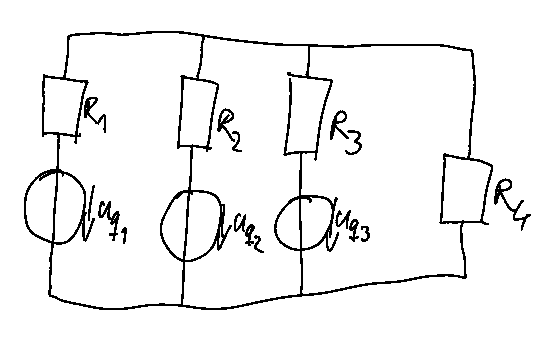

ich rechne gerade alte Klausuraufgaben und bin dabei auf etwas gestossen
bei dem ich einfach nicht sicher bin ob es richtig ist.
Im Anhang ist die schaltung, zu dieser sollen wir die fehlenden stroeme
berechnen mit dem Maschenstromverfahren. gegeben sind alle Spannungen
und Widerstaende.
Hier ist mein Ansatz:
man hat 3 maschen, ueber die bilden sich die folgenden gleichungen:
M1: -Uq1 + R1 I1 + R4 I4 = 0
M2: -Uq2 + R2 I2 + R4 I4 = 0
M3: -Uq3 + R3 I3 + R4 I4 = 0
damit entsteht dann ein gleichungssystem, das loest man nach gauss und
fertig ist die laube.
Die eigentlichen werte sind ja ehr uninteressant, was mich interessiert
ist ob mein ansatz richtig ist und ob es vllt. einen besseren gibt, vor
allem da der rechenaufwand doch enorm ist.
ausserdem wuerde ich noch gerne wissen wie man z.B. eine masche
aufstellt die nur durch Uq1 und Uq2 geht?
ich waere sehr froh wenn jemand einen blick auf diese aufgabe werfen
koennte, auch wenn draussens so schoen die sonne scheint ;)
danke
mario
von Martin S. (sirnails)
Drei Gleichungen, vier unbekannte? Das wäre unterbestimmt mit FHG von 1.
Wandel doch erstmal die Spannungsquellen in Stromquellen um.
von Floh (Gast)
Da fehlt noch ne Gleichung, da es 4 Unbekannte sind?
Also müsstest du z.B. noch den Knoten oben berücksichtigen:
I4 = I1+I2+I3
PS: Ohne Strom- und Spannungspfeile in der Zeichnung gibt das fett
Minuspunkte :-)
von mario (Gast)
ja die folgerung I4 = I1 + I2 + I3 hatte ich vergessen mit dazu zu
schreiben, das stimmt natuerlich ;)
zu den pfeilen: die sind so gegeben, hab das nur nicht scannen koennen
und deshalb abgezeichnet, ich geh mal davon aus dass das gewollt ist,
man soll ja noch selber denken oder so...

von GdE-Tutor (Gast)
Du hast scheinbar das Prinzip des MASCHENstroms noch nicht ganz
verstanden, bei 3 Maschen gibt es nämlich nur 3 lin unabhängige
Maschenströme, dein I4 hier kein (geschlossener) Maschenstrom, sondern
ein Strangstrom der sich nach Lösen des LGS erst ergibt. Außerdem stehen
beim Maschenstromverfahren die Spannungsquellen auf der rechten Seite
der Matrix, also als Inhomogenität.
Die korrekte Matrix wäre wohl
I1    I2    I3    | Quellen
R1+R4 0     0     | Uq1
0     R2+R4 0     | Uq2
0     0     R3+R4 | Uq3
Da die Schaltung symmetrisch ist reicht nach einem Strom zu lösen (mit
Cramer) und dann die anderen durch Indizevertauschung zu bestimmen.
also: I1 = det(Quellen) / det(quad. Matrix) = Uq1(R2+R4)(R3+R4) /
(R1+R4)(R2+R4)(R3+R4) = Uq1/(R1+R4)
I2 und I3 analog.
I4 = I1+I2+I3 (ergibt sich als Summe der fließenden Maschenströme)
Wenn nicht explizit nach Maschenstromverfahren gefragt ist kannst du
auch den Überlagerungssatz bemühen. Also Uq1 aktiv, Uq2 und Uq3 im
Leerlauf, dann bleibt eine Kreisschaltung aus Uq1 - R1- R4 übrig, nach
U=RI ergibt sich I1=Uq1/(R1+R4). I2 und I3 analog, danach durch
überlagerung aller 3 Lösungen für I4 den Strom berechnen.
Viel Glück am Donnerstag!
von Helmut S. (helmuts)
@GdE-Tutor (Gast)
Leider ist deine Matrix/Gleichungssystem falsch.
An R4 müssen bei jeder Gleichung alle anderen Kreisströme auch beachtet
werden, wenn die, wir bei dir gewählt, da durchfließen.

von Georg (Gast)
Zum Prinzip guck doch mal unter
http://et-tutorials.de/5197/maschenstromverfahren
von max02 (Gast)
Falls es unbedingt Maschenstromverfahren sein muss - oK.
Falls man Knotenpotentialverfahren nehmen kann, ist es eine Gleichung.
