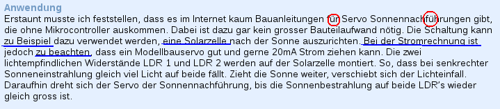

Hallo Elektronikbastler Ich habe im Internet nach einer Sonnennachführung für Modellbauservos gesucht. Alle Lösungen die mir begegnet sind, waren Mikrocontrollerbasiert. Nicht dass ich etwas gegen Controller hätte :-) Ich programmier ja selber auch welche. Aber manchmal bastle ich auch gerne analog. Deshalb hab ich mir selber eine Sonnennachführung für einen Modellbauservo entworfen. Diskret mit wenigen Bauteilen. Den Schaltplan hab ich online gestellt: http://www.electronicsplanet.ch/Schaltun/servoson/servosonnennachfuehrung.html Vieleicht interessierts ja jemanden ;-) Liebe Grüsse Kresley
Diskret? In der Schaltung sind doch reichlich ICs drin. Sonst nette Idee
Ich denke, dass ein Servo für ein größeres Solarmodul (>3Watt) mechanisch zu instabil ist. Bei einem kleinen Modul geht der Ertrag für den Motor drauf

Hallo liebe Leute Danke für die Feedbaks, die Lobe, die Anregungen und die Kritiken. Ich antworte gerne kurz auf die vorgebrachten Punkte: Ja, die Rechtschreibung meiner Page ist lausig. Das steht auf meiner To-Do-Liste. Die meisten browser haben kein Problem mit ä ö und ü. Aber auf da werde ich mal eine allgemeine Überarbeitung vornehmen. Stimmt, die Schaltung hat den namen "diskret" nicht so richig verdient. Mikrocontrollerlos wäre richiger ;-) Immerhin sind die IC's die ich verwende absollute Standarddinger, die man bei jedem Händler bekommt. Ich arbeite eben in der Chipdesignbranche und dort bezeichnen wir alle käuflichen Standard-IC's als "diskret". Im Gegensatz, zu den unkäuflichen, kundenspezifischen IC's die wir selber integrieren. Dass ein Servo mehr Strom braucht, als eine Solarzelle, die genug klein ist, dass er sie bewegen könnte, das habe ich auf der Seite ja bereits geschrieben. Es gibt ja aber auch andere Anwendungen für lichtempfindliche Schaltungen. Z.B. im Roboterbau oder ganz einfach zu Ausbildungszwecken. Man kann auch eine Kamera auf so einer Schaltung montieren, und sonnenfolgende Ganztagespanoramas aufnehmen. > Was für ein *****. Sobald ein LDR dreckig ist, kannst du das Ding > vergessen. Dann lieber einen AtMega mit Sonnenpositionsberechnung... Das wäre ein anderer Lösungsansatz. Jedenfalls musst du sowieso deine Solarpannels regelmässig putzen. Dann kannst du auch gleich den Staub von den LDR's abwischen. Ausserdem funktioniert die Schaltung, wenn beide LDR's gleichmässig verschmutzt werden. > Solange da keine Hysterese drin ist, wird die Auswertung sehr unruhig > zappeln und noch mehr Energie in den Schrittmotoren verschwenden. Die langsame Zeitkonstante des Integrators entschärft das Zappeln massiv. Eine Hysterese könnte aber tortzdem den Stromverbrauch senken. Da hast du recht. Modellbauservos haben aber keine Schrittmotoren ;-) Über den Innenaufbau von Servos findest du in meinem Servohacking-Tutorial viele Infos und Bilder: http://www.electronicsplanet.ch/Roboter/Servo/hacking/dchack.htm >Lass dich von den Pappnasen hier nicht fertig machen. Kein Sorge. So ist das Internet eben ;-)

Hallo David Deine Schaltung für Servo-Sonnennachführung interessiert mich und will diese für eine Pain-Tilt nachbauen. Ich bin kein Elektroniker oder sowas, und habe entsprechend wenig Erfahrung. Trotzdem will ich ein ehrgeiziges Projekt auf die Beine stellen: Einen Heliostat! Die Servo-Sonnennachführung soll nur die LED's tragen für die Sonnenpositionierung. Jetzt ein paar Fragen: Welchen Wiederstandswert ist für die LED richtig? Oder spielt das keine Rolle? Ich finde keine Diode zwischen 3.1 bis 3.3 V Zenerspannung, ist eine 5.1 V Diode falsch, oder reicht eine 3V Diode? Vielen Dank im voraus für Deine Antwort
Hilfe, habe diese Sonnennachführung nachgebaut, aber das Ding ist sowas von Nervös, folgt nicht ruhig der Lichtquelle, sondern schüttelt hin und her. Was kann ich tun, oder was kann falsch sein?
Zuerst mal versuchen, die Position der LDR's auf dem Servo auszutauschen. Wenn die nicht richtig rum sind, funktioierts nicht. Oder dort einfach + und GND vertauschen, so dass der lichtabhängige Spanungsteiler verkehrt rum ist. Vieleicht klappts dann.
>Jetzt ein paar Fragen: Welchen Wiederstandswert ist für die LED richtig? Die Schaltung hat keine LED. Nur LDR's. Auf den Wert kommt es da nicht sehr drauf an. Ich würde etwas zwischen 1 und 100 Kiloohm nehmen. Wer Wert der Zehnerdiode sollte 3.1 bis 3.2 Volt sein, weil sonst das Servosignal nicht sauber erzeugt wird. hänge mal Pin5 von IC2 ab und gib dort eine Gleichspanung von 0 bis 3 Vot rein. Dreht sich dann der Servo? Schau dir mal diese Schaltung an. Das ist eine Teilschaltung des Sonnenfolgers. Funktioniert diese? http://www.electronicsplanet.ch/Schaltun/Servo1/servo1.html
