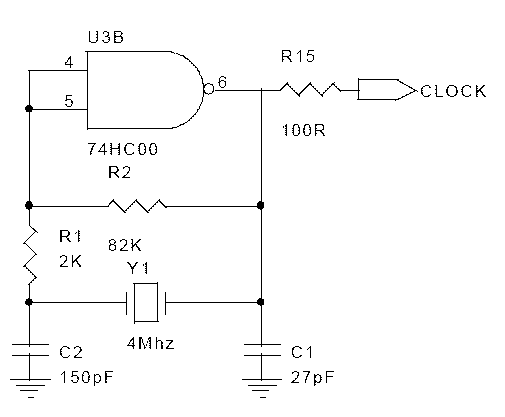

ich gebe den Takt auf dem PPRTB0 aus, da sieht man die unterschiedliche Schwingung am Eingang. Aus dem STK200 ist eine Perce Schaltung als OSCI verwendet.
jetzt ist mir noch was aufgefallen. Sobald ich den 1.8432MHz Quarz berühre funktioniert die Schaltung auch???? Das ist bei dem 8MHz Quarz nicht so. Den 1.8432MHz Quarz hab ich von Bürklin geholt: 78D216 Jetzt wird das immer mysteriöser. HILFE
Das STK200 ist diesbezüglich etwas seltsam. Es wird ein 74HC00 mit zwei Widerständen und 2 Kondensatoren verschaltet. Es wird nicht direkt an XTAL1 und XTAL2 angeschlossen
Thomas schrieb: > Das STK200 ist diesbezüglich etwas seltsam. Es wird ein 74HC00 mit zwei > Widerständen und 2 Kondensatoren verschaltet. Es wird nicht direkt an > XTAL1 und XTAL2 angeschlossen Egal. Mach die beiden Cs ein wenig größer.

Ich habe die Oszillatorschaltung auf meinem STK200 schon lange auf eine vernünftige Schaltung abgeändert. Damit laufen sogar 20 MHz am ATmega48. wenn ich nur die geänderte Schaltung noch finden würde... Der Widerstand R1 sollte eigentlich den Pegel am Quarz verringern, gehört also an den Ausgang des Gatters. Die 100 Ohm R15 könnten höchstens die EMV-Abstrahlung etwas dämpfen, einfach überbrücken. An einem 74HC muss der Gegenkopplungswiderstand nicht so klein sein, 1 MOhm ist da gebräuchlicher als nur 82k. Und für höhere Frequenzen sollten beide Kondensatoren um 18...22 pF liegen, die 27 und 150p sind etwas groß. http://www.axtal.de/data/buch/Kap6.pdf auf Seiten 16/17 des PDF sind Dimensionierungsvorschläge, wie gesagt der Vorwiderstand am Ausgang des Gatters.
