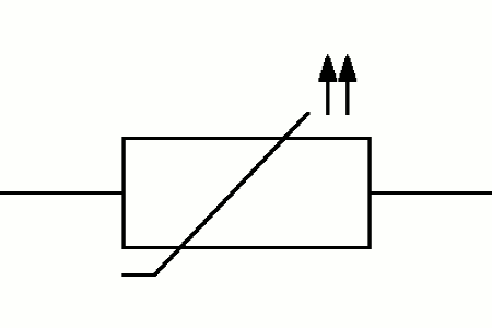

kann mir jemand sagen um welches Bauteil es sich bei dem oben gezeigten
Symbol handelt? Ist mir bis jetzt noch nicht über den weg gelaufen.

von Der Weise (Gast)
Potentiometer?
von Gerhard (Gast)
Oh habe noch was vergessen, unten links am Symbol steht ein großen I,
darunter dann die Beschriftung (R201).
von Jonathan S. (joni-st) Benutzerseite
Ist wohl ein Kaltleiter.

von mhh (Gast)
Fotowiderstand mit falsch gezeichneten Pfeilen...
Oder ein LR - Lightresistor.  :)
Ein größerer Schaltungsausschnitt brächte Erhellung.
von Michael H. (michat4)
Eindeutig PTC
von Noname (Gast)
Das Bild bedeutet erstmal nur einen Widerstand dessen Grösse von einer
nicht genannten physikalischen Grösse abhängig ist.
Bei den Symbolen bei denen die physikalische Grösse ausdrücklich
angegeben ist, befindet sich Buchstable unten links (siehe
http://de.wikipedia.org/wiki/Liste_der_Schaltzeichen_%28Elektrik/Elektronik%29#Widerst.C3.A4nde=
Du meinst da steht ein "I". Allerdings kenne ich keine stromabhängigen
Widerstände. Mag sein das da was neues erfunden wurde.

Der Weise schrieb:
> Potentiometer?
Natürlich nicht. Also mal um das von der Elektrotechnikerseite
aufzuziehen - schauen wir uns das Symbol an.
Grundsätzlich sehen wir einen Widerstand (Grundform).
Der Diagonalstrich mit dem horizontalen Ansatz besagt uns, dass es sich
um einen nichtlinearen Widerstand handelt.
Die beiden Pfeile besagt: Steigt die Temperatur (erster Pfeil), so
steigt auf der Widerstandswert (zweiter Pfeil).
Folgerung: Kaltleiter (PTC = positive temperature coefficient).
Das Gegenteil ist ein Heißleiter (NTC = negative temperature
coefficient). Im Symbol zeigt der zweite Pfeil nach unten. Steigt die
Temperatur, so sinkt der Widerstand.
Eigentlich doch ganz logisch.
von Gerhard (Gast)
aber da steht meistens ein "theta" statt eines "I" dran, nagut durch
Stromfluss erwärmt sich das Bauteil auch aber ich find das schon
komisch...
zur Info: es befindet sich in Reihe in einer
Spannungsversorgungs-Schaltung.
von mhh (Gast)
Na fein. PTC als Polyfuse oder NTC zur Einschaltstrombegrenzung. Vllt.
ist Dir ja sogar die Eingangsspannung bekannt - wenns vor Dir liegt...
(alles aus der Nase zieh)
von Gerhard (Gast)
Ist vielleicht ein Memristor ;)
von Gerhard (Gast)
mhh schrieb:
> Vllt.
24V
von mhh (Gast)
Gerhard schrieb:
> 24V
Gerhard schrieb:
> durch
Ich tippe NTC.
von bert (Gast)
ein veränderlicher (proportional abhängiger) widerstand von einer nicht
genannten physikalischen größe. Wenn da ein theta währe, währe es die
temperatur, aber da du sagt es sei ein I muss es vom strom anhängen.
von Lehrmann M. (ubimbo)
Gerhard schrieb:
Ne das sieht anderst aus. Ist zwar glaube ich nicht genormt aber sieht
wie ein Widerstand mit einer rechteckig mäandrierenden Leitung aus.
Naja die Temperatur (und damit der Widerstand) ist ja dem Strom der den
PTC/NTC durchfließt proportional. Ich schätze, dass da jemand einfach
die Symbolik nicht richtig beherrscht. Entweder ne Temperaturmessung
oder ne Strombegrenzung auf irgendeine Weise. Möglicher Weise auch eine
"erdachte" Pfuschlösung für DIY-Bastler und solche die es mal werden
wollen, die für "got this one for a few bucks from local Walmart ... see
you next week on MakeMagazine" einen Lötkolben kaufen sollten wobei man
in den Kommentaren dann findet "had no money, tryed to connect capacitor
to resistor using adhesive tape -- IT WORKED !!!"

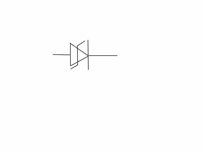

von Claudia K. (chimaera)
hi an alle
habe ein ähnliches problem...
weiss einer was für ein bauteil das ist? (siehe anhang)
danke schon mal im vorraus... ;)
von Volker S. (sjv)
Triggerdiode (Diac)?

von Johannes K. (anamollo)
Die zwei Pfeile nach oben signalisieren, dass bei einer steigenden Größe
X die Größe Y ebenfalls zunimmt.
Normalerweise steht bei einem Temperatursensor wie NTC oder PTC aber
neben den Pfeilen noch das Zeichen Theta.
Schließlich könnte es sich genauso gut um einen VDR handeln, bei dem bei
steigender Spannung der Widerstand größer wird.
von MaWin (Gast)
falsch gezeichnete unidirektionale TVS Diode (Transil, Transzorb).
von fetter_Homer (Gast)
Varistor!!! Spannungsabhängiger Widerstand...
von Mazze (Gast)
Demnach stromgesteuerter Widerstand.
Varistor mit Diodensymbol?!!!!! ;-) Wäre besser, wenn du angibst worauf
du dich beziehst.
> du dich beziehst.
Auf ersteres...
von Dieter W. (dds5)
Das wäre sehr ungewöhnlich da bei einem VDR normalerweise mit steigender
Spannung der Widerstand abnimmt.
@ MaWin
sieht im schaltplan so aus den ich hab ;)
danke war se doch transil :)
