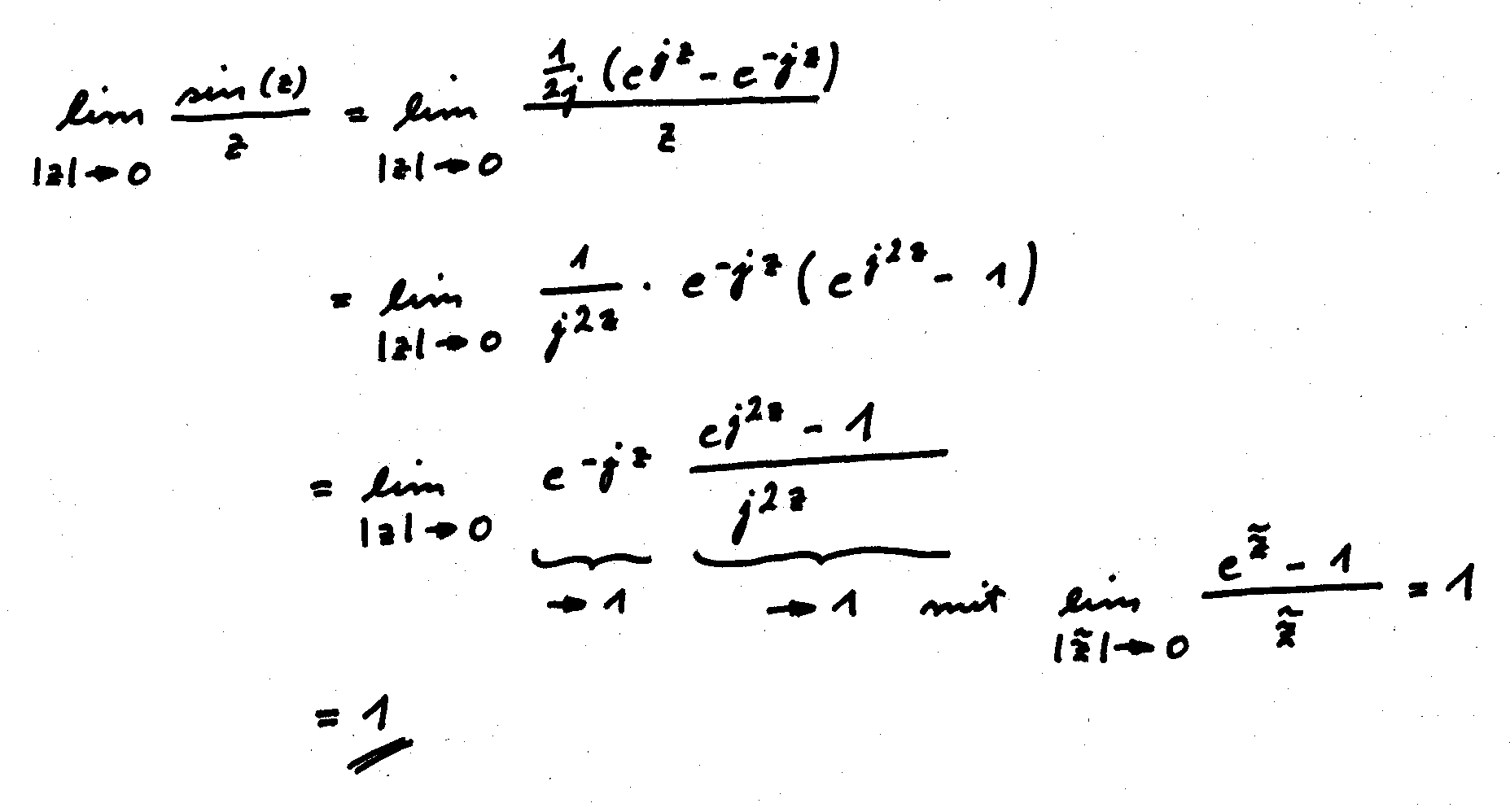

Hallo, ich versuche den Grenzwert berechnen von sin z / z im komplexen (z = x + iy). Nun soll ich dies soweit umformen, dass ich irgendwie (e^z -1) / z = 1 verwenden kann. Was ich bisher habe: sin(z) = (e^(iz) - e^(-iz) / 2i => sinh (z): sin (z) = ((e^i)/ i) * sinh (z) = ((e^i) / 2i) *(e^z - e^-z) = ((-e^(iz))/2i) * (e^(-2z) - 1) weiter komme ich nicht mehr. Stimmt das soweit?

sin(z) = 1/2i * (e^iz-e^-iz) = e^iz / 2i * (1-e^-2iz) substituiere y = -2iz und bilde den limes für y -> 0

>>sin(z) = 1/2i * (e^iz-e^-iz) = e^iz / 2i * (1-e^-2iz) >>substituiere y = -2iz und bilde den limes für y -> 0 >Und was ist mit dem z im Nenner? Und das Ausklammern bringt doch >überhaupt nichts. Oder wie sehe ich das. Das z im Nenner brauchst du damit die Substitution funktioniert. Dann kann verwendet werden, dass lim (e^z-1) = 1 für z->0 das steht dann: sin(z) / z = e^iz / 2i * (1-e^-2iz) / z = e^-y/2 / 2i * (1-e^y) / (-y/2i) = e^-y/2 * (e^y-1) / y Dieser Ausdruck geht gegen 1 für y -> 0
Diode E. schrieb: > lim (e^z-1) = 1 für z->0 Bin ich jetzt Banane? der Grenzwert ist nicht 1, sondern 0! http://www.wolframalpha.com/input/?i=limit+exp%28z%29-1 > e^-y/2 * (e^y-1) / y Das kann ich so nicht nachvollziehen. Für mich steht da immer noch ein y im Nenner, dass beim Grenzwert gegen 0 zu einem nicht verwertbaren Ergebnis führt.
Mist tut mir leid da fehlt das z im Nenner. Verwendet werden soll lim (e^z-1) / z = 1 für z-> 0 Leider kann ich den Beitrag nicht mehr editieren
Ach so! Du meinst, die Aufgabe sei so gestellt, dass man das* als Vorwissen benutzen soll? Sorry, das kam im Eingangspost leider nicht wirklich herüber. Dann macht das Ganze auch etwas mehr Sinn. * lim (e^z-1) / z = 1 für z-> 0

Hi Hier mein Lösungsweg:
Mit Substitution q = 2iz erhält man:
Nun wendet man den gegeben Grenzwert an.
Der rechte Grenzwert ist bekannt (=1), der Linke lässt sich durch Umformen bestimmen mit e^0 = 1
Somit ist der Grenzwert 1. Reine Neugier: Ist die Aufgabe per Zufall aus einer Übung der ETH ;-)? Gruss Christoph
Guido C. schrieb: > Hallo, > > vielleicht so (s. Anhang). > > Mit freundlichen Grüßen > Guido Sry, habe ich erst jetzt gesehen. Der Lösungsweg ist der gleiche :-).
Hallo, Christoph C. schrieb: > Sry, habe ich erst jetzt gesehen. Der Lösungsweg ist der gleiche :-). Kein Problem. Auf jeden Fall ist Deine Antwort lesbarer :-) Mit freundlichen Grüßen Guido
