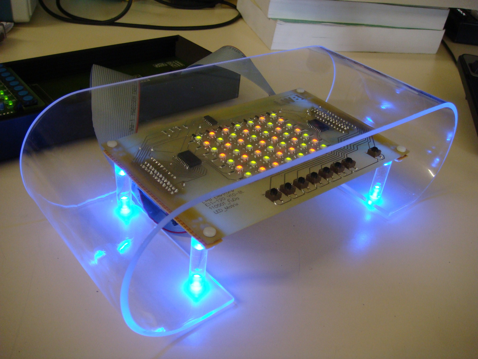

Hallo allerseits! Ich starte gerade ein Projekt. Man solle das klassische 4-Gewinnt realisieren können. Nun habe ich aber paar Sachen Probleme bei der Umsaetzung gestossen und bräuchte Hilfe! 1.) Es soll ein Feld 6x7 LED's realisiert werden. Die Led's müssen zweifarbig sein (rot und gelb). Es gibt mehrere Arten von 2-farbigen LED's. 3 Pins mit einem gemeinsamen Massepunkt oder die mit zwei Pins, wobei dort die Polarität getauscht werden muss, damit die andere Farbe leuchtet. Wo kann ich so ein Feld finden? Evtl. LED-Matrix? Wie steuere ich es am besten an? 2.) Man soll gegeneinander spielen können und die Farbe soll bei jedem Zug wechseln. Ich stelle es mir gemäss Bild im Anhang vor. Hoffe Ihr könnt mir etwas helfen - Links sind erwünscht ;-) LG RoemuRedh

Bei dem abgebildeten Gerät ist das Feld offensichtlich selbstgebaut, halt als Anordnung der LEDs in Zeilen und Spalten auf einer Leiterplatte. Man kann so etwas natürlich auch fertig kaufen, z.B. von Samsung gibt es Punktmatrix-Module, die sind dann allerdings meist nicht 6x7, sondern eher 8x8 oder 16x16.
Auch, wenn's nicht ganz dein Thema ist, vielleicht dient es dir ja als Anregung: wir haben soeben auf den Chemnitzer Linuxtagen einen Workshop über Embedded Programming abgehalten und dabei als Beispiel ein "3 gewinnt" (Tic-Tac-Toe) benutzt: http://uracoli.nongnu.org/clt2012/ Als LEDs haben wir Osram TOPLED LSG T77K benutzt. Diese scheinen von der Rückseite durch die Platine hindurch. Sie besitzen zwei separat herausgeführte Chips, die wir antiparallel betrieben haben. Macht die Software ein wenig aufwändiger, aber die Hardware einfacher. Schaltplan findest du bei µracoli im Mercurial-Repo: http://hg.savannah.gnu.org/hgweb/uracoli/file/6f5483111b92/uracoli-appnotes/linuxtag2012/Hardware/PDF Beispiel-Sourcecode im Zipfile, das auf obiger Seite verlinkt ist.

Die 84 portpins erhaelt man zB seriell mit ein paar kaskadierten 74HC595, oder parallel mit ein paar gelatchten 74HC574
