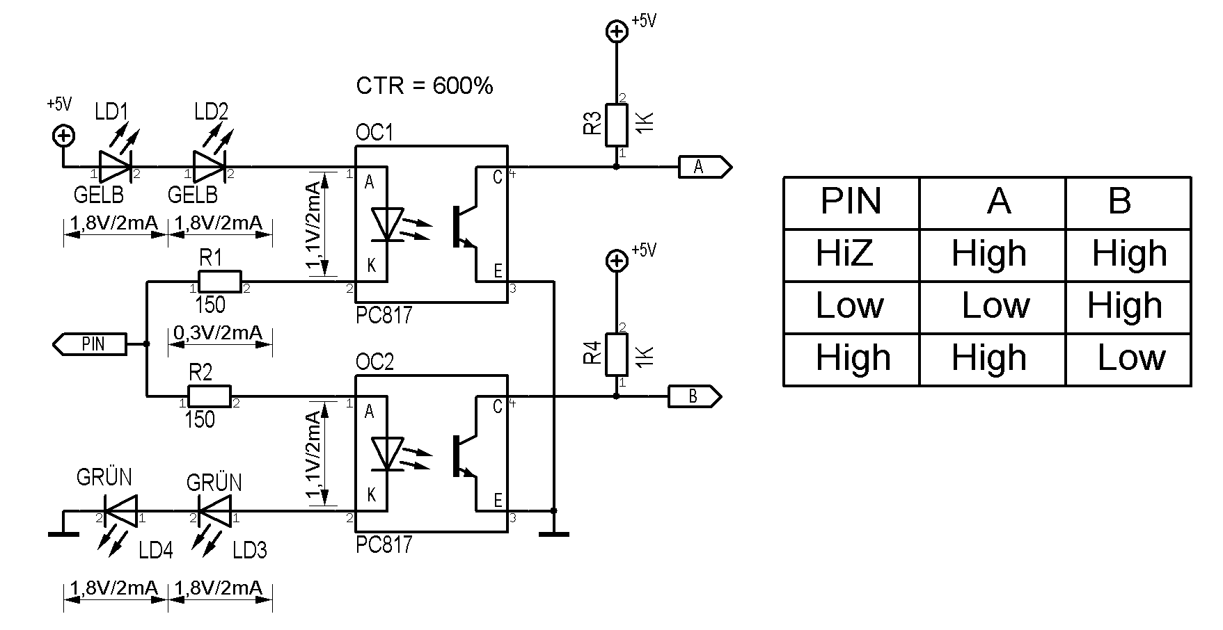

Hallo, ich möchte mir mit einem Attiny13 und einer H-Brücke eine kleine Schaltung für einen Roboter aufbauen. Die Steuerung soll an 5V betrieben werden, die Motoren sollen an 9-12V betrieben werden. Ich suche eine H-Brückenschaltung, die ich mit nur einem Portpin steuern kann. Also Portsignal = 0 dann Vorwärts fahren , Portsignal 1 = Rückwärts fahren. Im Netz habe ich schon gesucht, allerdings nur H-Brücken mit 2 oder 4 Leitungen zum Ansteuern gefunden. Hat vielleicht jemand eine Schaltung parat? Ich würde mich sehr freuen wenn ihr mir weiterhelfen könnt.

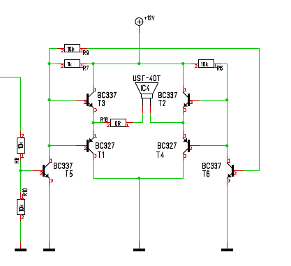

Einfach genügend Transistoren dranhäkeln... Hier 40kHz Ultraschallendstufe Ingo
Danke für die schnelle Antwort Ingo! Ich werde die Schaltung mal ausprobieren! :D
Stimmt. Kannst ja noch einen zusätzlichen Transirtor mit an den Kollektor von T1/T4 packen. Dann kannst auch anhalten, benötigst allerdings nochn Pin.

Falk Brunner schrieb: > Und ist auch einfach! mit einem Portpin? erzähl! Ich hab sowas mal gesucht für nen DUO-LED Cube und nichts brauchbares gefunden.
Chr. Messener schrieb: > Ich hab sowas mal gesucht für nen DUO-LED Cube und nichts brauchbares > gefunden. Anscheinend interressiert es hier mehrere :D Nur raus mit den Schaltplänen und Informationen ;D Gruß Robo Robert

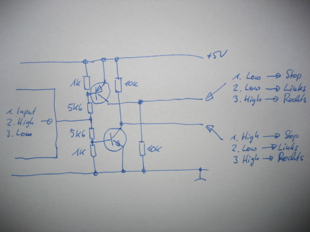

Ingo schrieb: > Kein Name schrieb: >> Hat ja 3 Zustände High, Low und hochohmig als Eingang. > Na da bin ja mal gespannt... Lass mal sehn Eventuell könnte man den Pin ja mit einem Spannungsteiler auf VCC/2 ziehen und das dann auswerten...
Alexander F. schrieb: > Eventuell könnte man den Pin ja mit einem Spannungsteiler auf VCC/2 > ziehen und das dann auswerten... So z.B.
nö, jeder Transistor kriegt dann nur 0.379 Volt Basis-Emitter-Spannung. UBE = 5V/13.2kOhm * 1kOhm Da sperren die noch.
Juppi J. schrieb: > könnte es so sein? Die beiden linken Transistoren brauchen noch Widerstände zwischen Basis und Emitter, damit sie sperren, wenn der uC-Pin ein Eingang ist.
Thomas R. schrieb: > Die beiden linken Transistoren brauchen noch Widerstände zwischen Basis > > und Emitter, damit sie sperren, wenn der uC-Pin ein Eingang ist. Die sperren schon,aber richtig ist es mit B/E-R Habe die aus Zeichentechnischen Schwierigkeiten nicht gemalt.;-)) Das Prinzip habe ich vor Jahren angewendet!
Thomas R. schrieb: > Die beiden linken Transistoren brauchen noch Widerstände zwischen Basis > > und Emitter, damit sie sperren, wenn der uC-Pin ein Eingang ist. Fehler von mir,das muss sein. >MuellEimerElektronix ! Das ist egal,wenn es ums Prinzip geht.

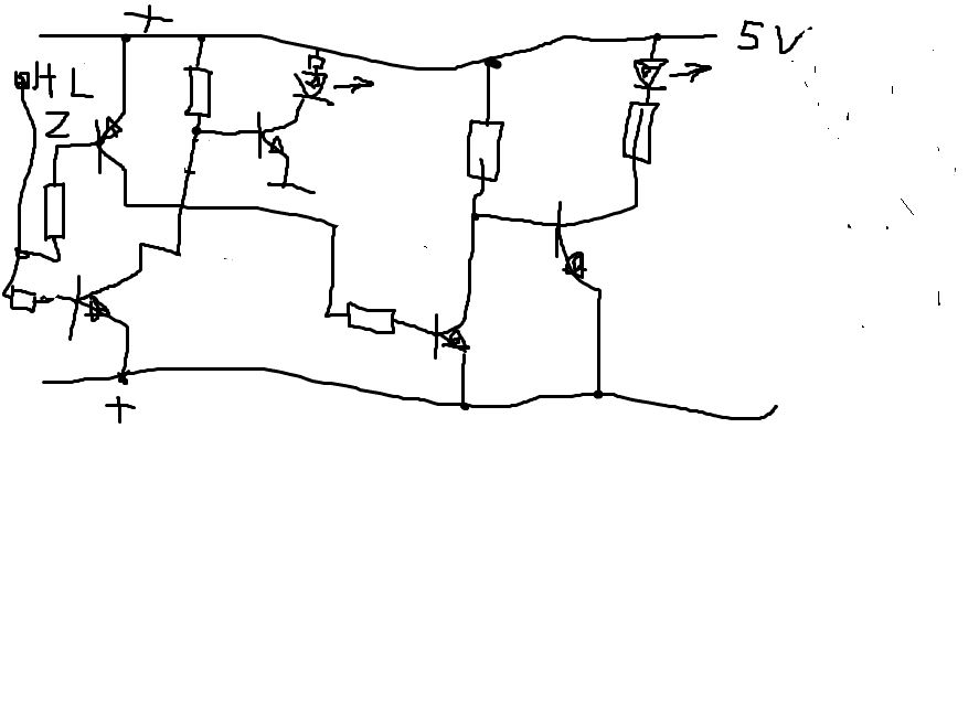

Juppi J. schrieb: > Thomas R. schrieb: > >> Die beiden linken Transistoren brauchen noch Widerstände zwischen Basis > >> > >> und Emitter, damit sie sperren, wenn der uC-Pin ein Eingang ist. > > > > Fehler von mir,das muss sein. Ohne B/E-R ist es doch richtig. Bei Z sollen beide Transen durchsteuern!
