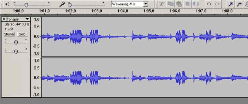

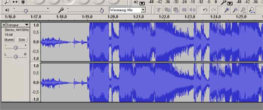

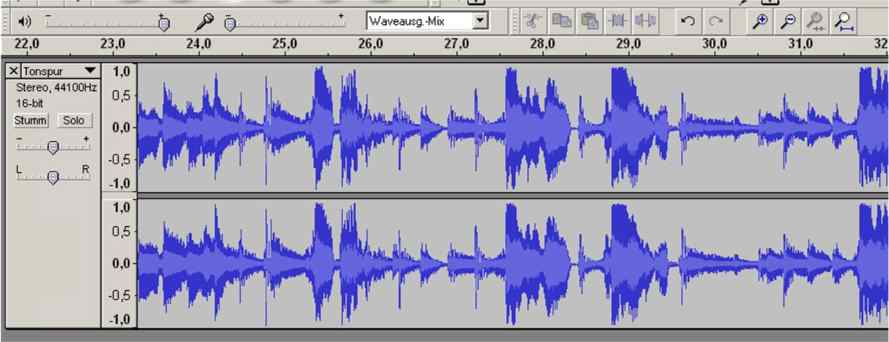

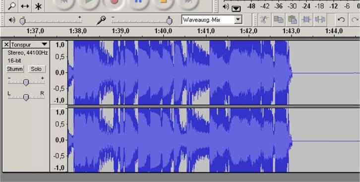

von Michael K. (charles_b)
Hier mal die Screenshots.
Bild 1: Mikro auf Null, LS auf max = Signal groß und übersteuert
Bild 2: wie Bild 1, nur LS etwas reduziert => Signal auf kleiner
Bild 3: Mikro hochgedreht (Übergang sichtbar)
Bild 4: Mikro auf Max, LS auf Null (rechte Seite des Diagramms, Übergang
von Bild 3 sichtbar)
Ich hätte gedacht, dass NUR Mikro die Signalhöhe beeinflusst und das LS
völlig egal ist.
Oder bedien ich den Kasper nicht richtig?

von HildeK (Gast)
Du nimmst am Ausgang des Summenreglers auf (Wave-Ausg. Mix). Also wird
der Summenregler (Lautsprecherregler) die Aussteuerung beeinflussen.
Dein Signal kommt aber über den Wave-Eingang herein, auch z.B. wenn du
einfach mit Winamp was abspielst. Das wird nun mit dem zugehörenden
Eingangsregler beeinflusst.
Deshalb wirken beide.
Ich würde beide auf einer mittleren Stellung betreiben.
