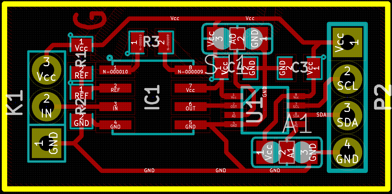

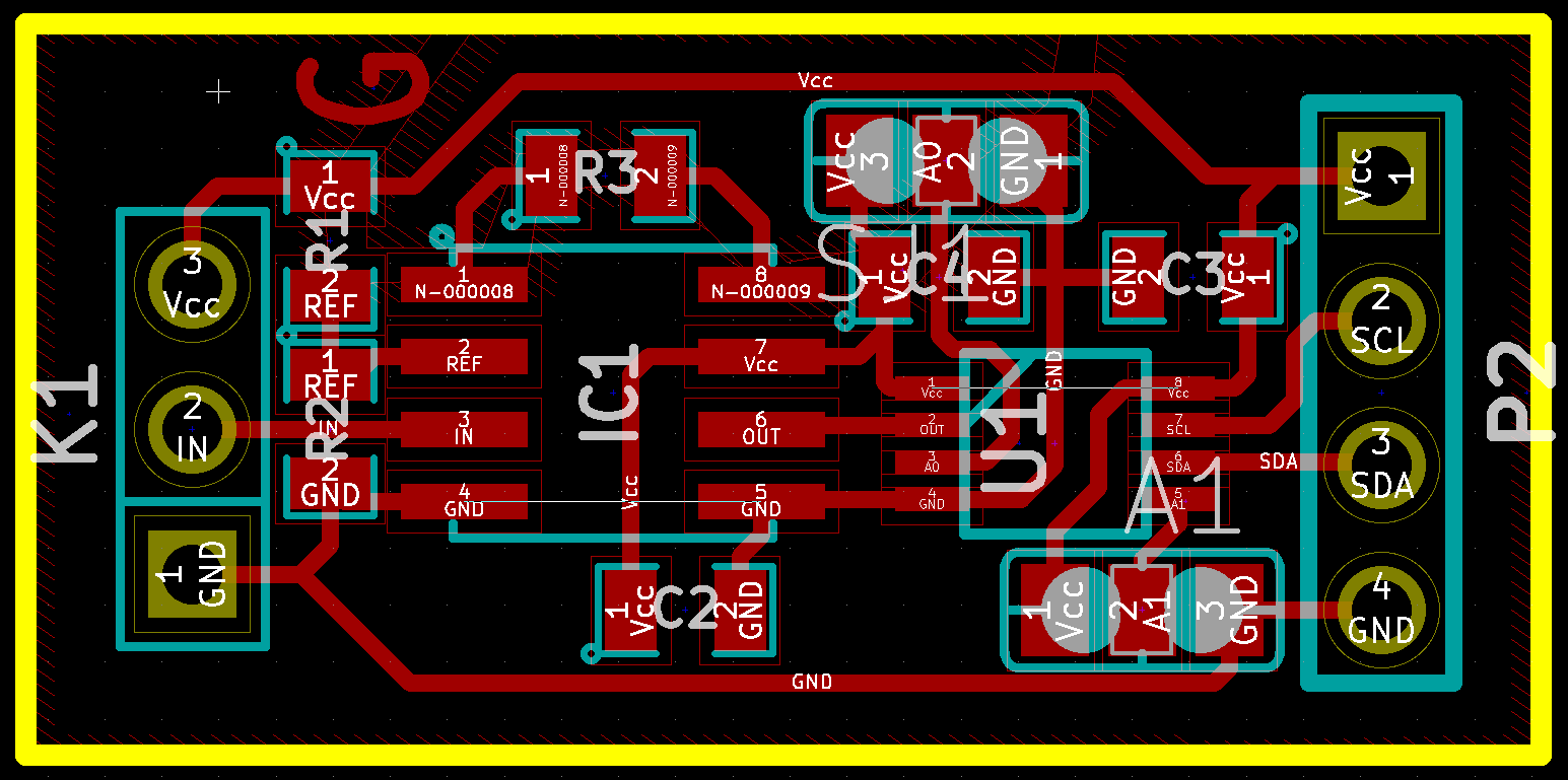

im Anhang findet ihr mein erstes Platinenlayout, habt ihr irgendwelche
Vorschläge wie man es noch besser machen kann?
bisschen zum Layout:
Es geht darum einen DMS auszulesen, der Mikrocontroller der alles
auswertet ist aber ein paar Meter entfernt, deswegen hab ich mir
gedacht: ne kleine Platine mit ADC und I2C interface.
-links eine Stiftleiste mit den drei Kabeln zum DMS.
-Rechts 4 Kabel mit VCC, I2C (SCL, SDA), und GND.
-der linke Chip wird ein INA128
-der rechte Chip ein ADS7823
-rechts unten und oben sind Lötbrücken um die I2C Adresse einzustellen
(=> 4 Adressen)
noch eine Frage:
-unten in der Mitte ist ein Kondensator der zu VCC vom linken Chip geht,
kann ich den weglassen und dafür den Kondensator oben in der Mitte
größer machen (geht zu VCC von beiden Chips)?
Grüße
Peter

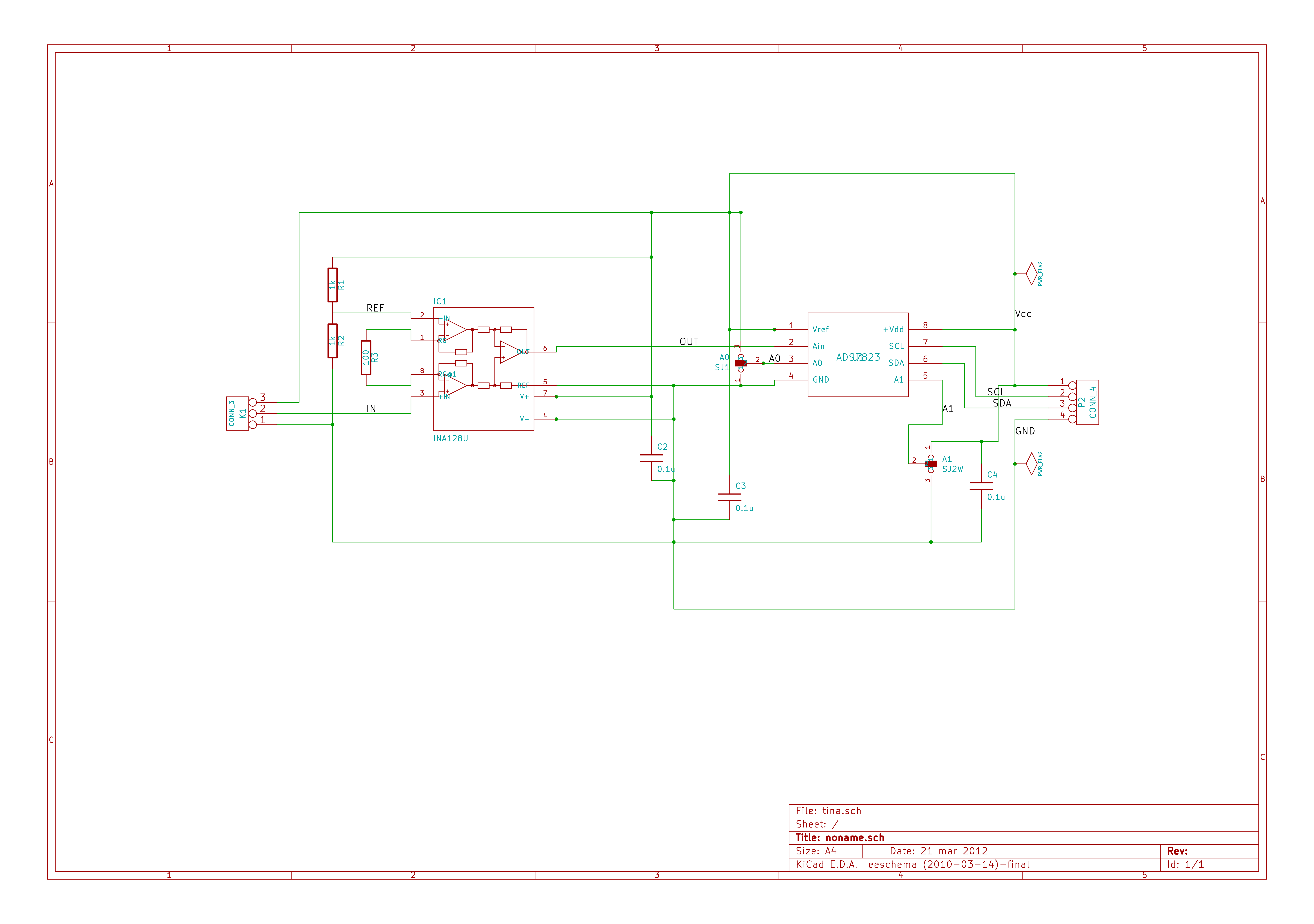

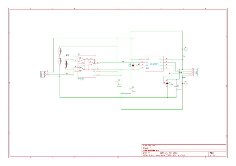

von Kevin K. (nemon) Benutzerseite
Ohne Schaltplan wird das nix. Was so spontan auffällt: wie wird die
Platine befestigt?
von Peter K. (Gast)
Schaltplan im Anhang (svg/png)
uff, Befestigung, da hab ich mir noch nicht viele Gedanken gemacht,
vielleicht 2-3 Lagen Duct-tape ;)
So, und jetzt noch ein Screenshot von der Platine mit den
Bestückungsdaten. Denn sonst weiß man nicht mal, welches IC wo sitzt...

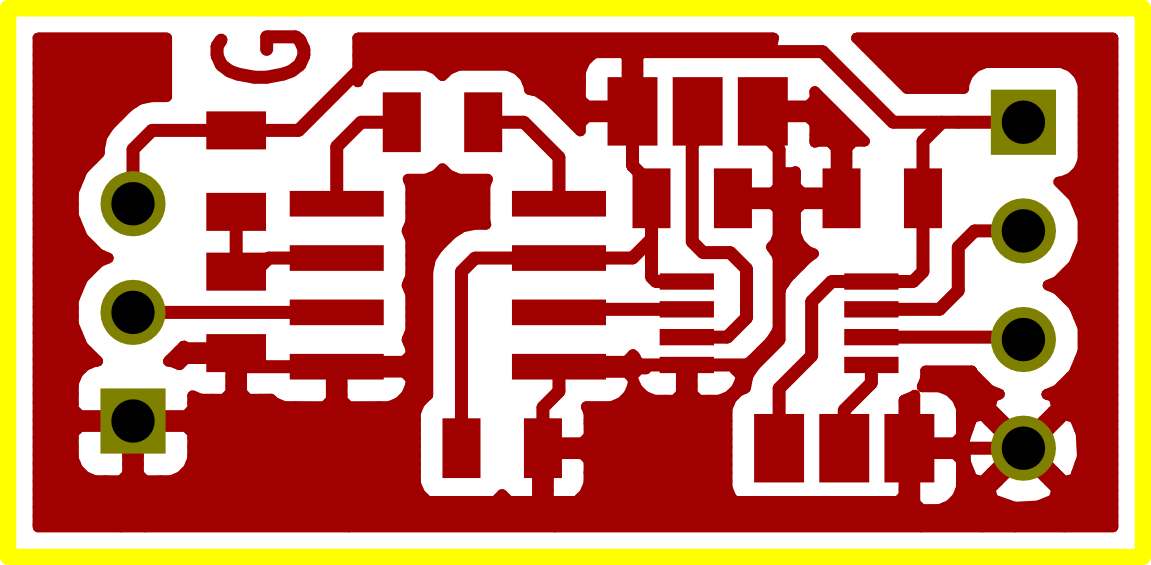

von Peter K. (Gast)
So, ich hoffe es ist erkennbar, hab die Masse/VCC-Flächen mal entfernt.
Im Enddesign sollten sie aber drin sein, weil mir sonst die Leute mit
dem Ätzmittel aufs Dach steigen.
von Einhart P. (einhart)
Das soll ja anscheinend einseitig gemacht werden. In dem Fall halte ich
die Restringe für die Stiftleisten für zu klein.
von Max (Gast)
hallo,
die platine wird einseitig?
Frage:
die beiden Pfostenstecker werden von oben / top bestückt? wie möchtest
su die dann oben an die Leiterbahnen anlöten?
ich würde für den anschluß von R3 über die "kurze" seite des pads gehen
und micht im 90°winkel über die lange seite.
C2 kannst du dir auch schenken, der Spannungspuff ist zu weit weg vom
IC-beinchen. in deinem Fall werden IC1 und U1 zusammen von C4 gepuffert.
wer ätzt den die platine? wieviel erfahrung hat die person damit?
den je feiner der pitch desto schwieriger / genauer muß geätz werden.
und ähm braucht der INA nicht eine +/- Versorgungsspannung?
und ja du mßt beide Versorgungsspannungen puffern, so nah we möglich an
die IC beinchen ran.
Das heißt die gelben Ringe vergrößern? hab mal den Außendurchmesser um
0.02in vergrößert. Die Leitungen sind übrigens 0.0120 in mit 0.0100
clearence.
Max schrieb:
> hallo,
Ja.
> Frage:
die kann ich auch von unten anlöten das passt schon...
done.
ok, ist weg.
soweit ich das überblicke wurden von den Personen schon ähnliche
Projekte realisiert.

Warum sollte man die Ringe der Stiftleiste größer machen, und warum nur
bei einseitigem Layout?
Weil die kleinen Restringe sich beim Löten liebend gern von Acker
(sprich vom Epoxy) machen. Bei doppelseitigen Platinen sorgt die
Durchkontaktierung für eine bessere Stabilität.
von Max (Gast)
Peter K. schrieb:
>> Frage:
aber wenn die geäzt wird hast du in dem bohrloch keine leitenden
verbindung zum toplayer. wie kommt dann die leiterbahn vom top an den
Pin wenn du auf bottom lötest wo es noch nicht mal einen Restring gibt?

Hö? ist mein Hirn jetzt komplett von Müdigkeit und Koffein zerfressen?
ich stecke von bottom einen Metallstift durch die Platine und verlöte
ihn auf der top Seite mit dem Lötauge. Jetzt sind die Stifte zwar auf
der anderen Seite wie die Teile, aber ich denke, das ist nicht so
schlimm.
von Max (Gast)
achso,
du bestückst von bottom und lötest auf top, verstanden ... mein fehler.
