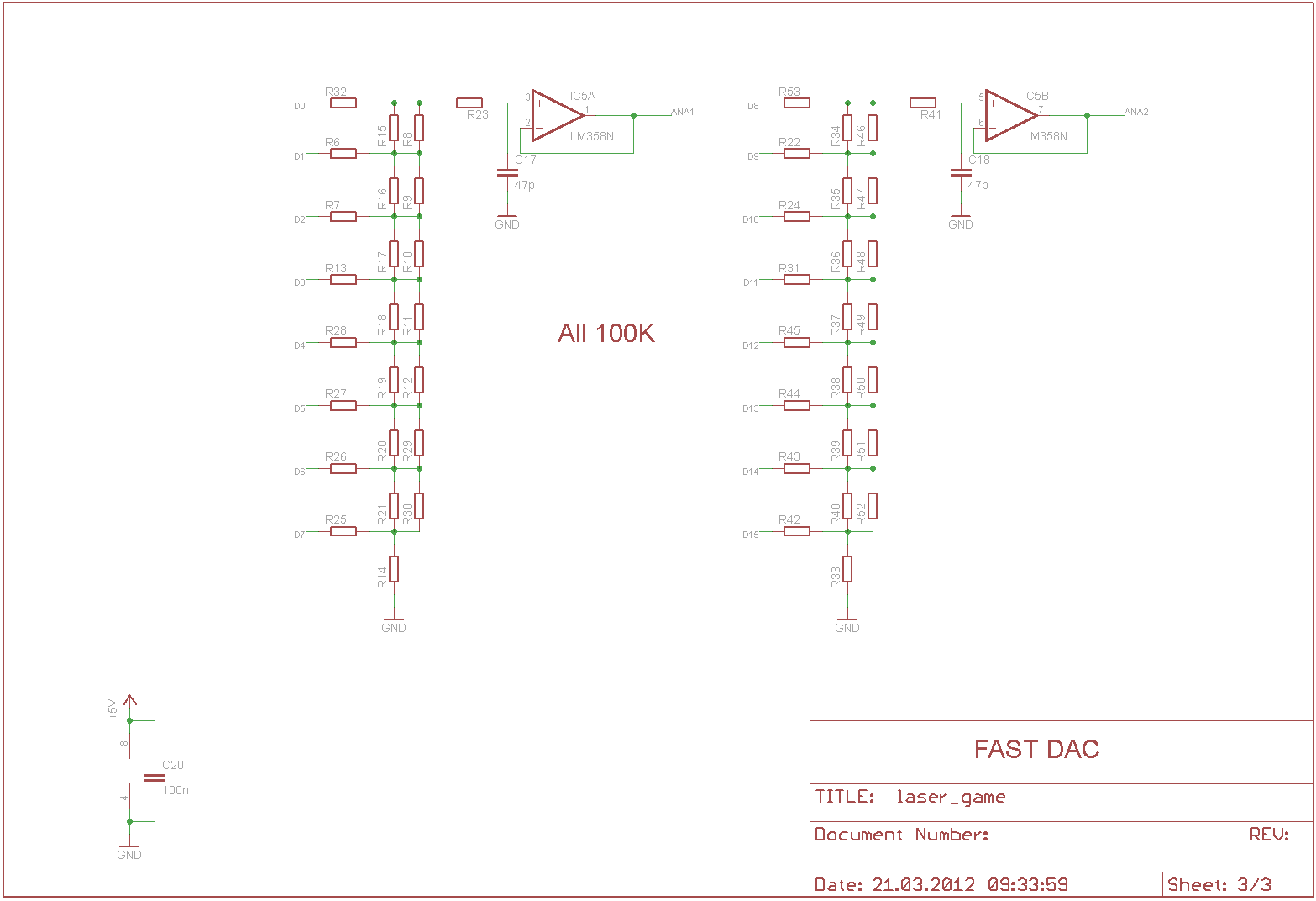

Hallo Forum , ich habe ein Problem und hoffe ihr könnt mir Helfen. Das folgende ist bei zwei Mega162 das selbe und beide sind neu, also denke ich, ich mach nen fehler. Ich habe am PortA und PortC eine R2R Netzwerk. Damit gebe ich zwei Sägezahn Signale aus. Nach dem Programmieren funktioniert alles super. Aber wenn ich den Strohm nehme und wieder gebe (Aus/Einschalten) dann macht der MCU absoluten blödsinn. Muss ich die Leitung vom Mega (ALE) auch beschalten ? lg Lois
Hi Da vermutlich der Fehler in der Software liegt, würd ich sagen, du machst deinen Code öffentlich. So aus dem Bauch heraus, ist das ein Zielscheibenschießen in der Dunkelkammer. Gruß oldmax
Lois schrieb: > Ich habe am PortA und PortC eine R2R Netzwerk. Damit gebe ich zwei > Sägezahn Signale aus. Nach dem Programmieren funktioniert alles super. > Aber wenn ich den Strohm nehme und wieder gebe (Aus/Einschalten) dann > macht der MCU absoluten blödsinn. Auch dann noch, wenn Du RESET nach dem Powerup mal kurz auf low ziehst? Vielleicht halten die Ausgangskondensatoren Deines Netzteils/Schaltung auch nach dem Abschalten noch für längere Zeit die (geringere) Spannung und Dein µC erfährt deshalb keinen ordentrlichen Reset? Zeig mal das Schaltbild. Die BrownOut-Detector-Fuses zu setzen könnte helfen.

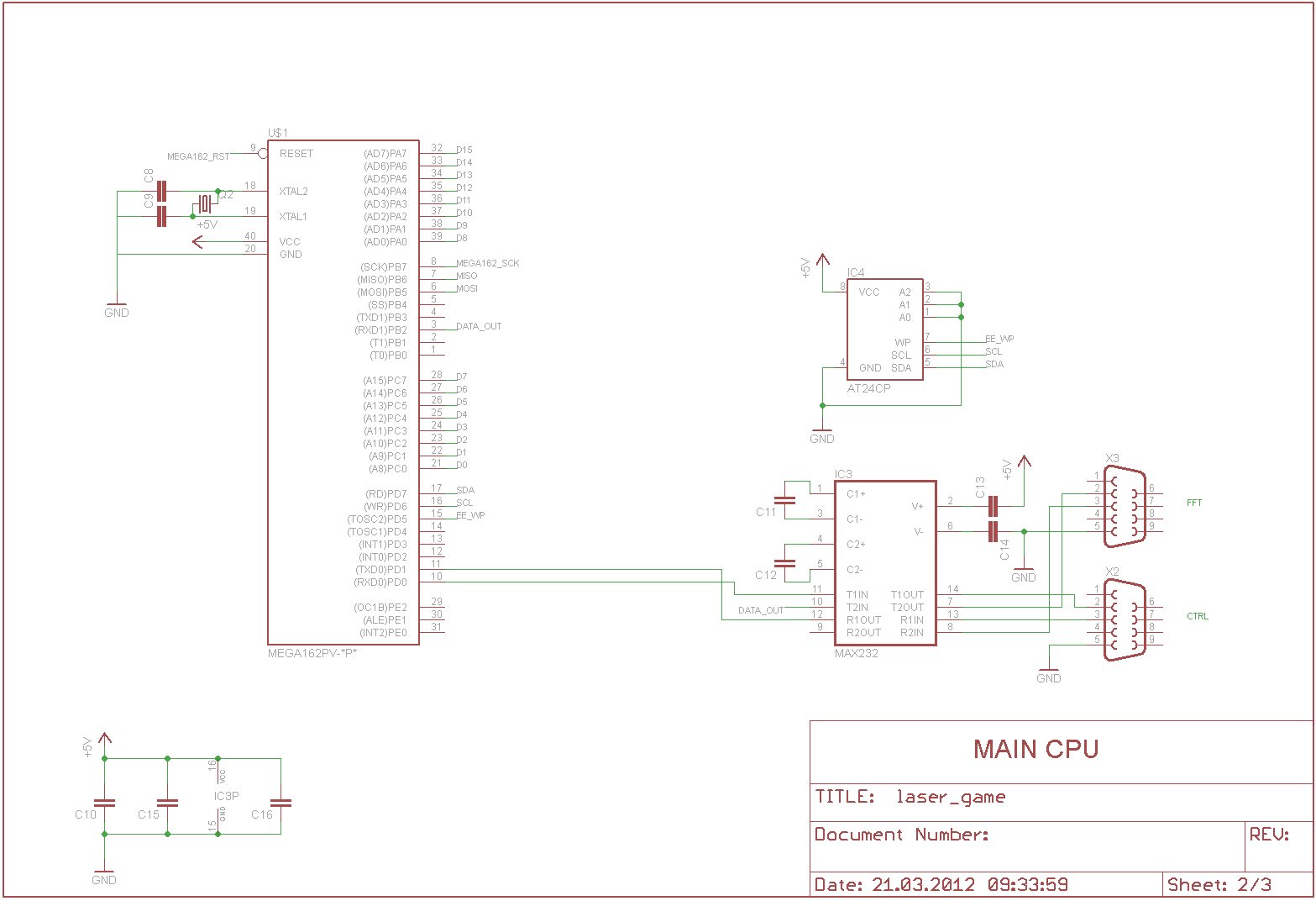

Hi >Komisch ist wenn ich einen Reset mache, über den Pin, dann läuft er so >wie er soll aber sobald der Strom weg war dann geht es nicht mehr... Fuses: -Brown-Out eingeschaltet? -Start-Delay auf Maximum? MfG Spess
Ich vermisse im Schaltbild: - Schaltung am Reset-Pin (Pullup?) - Pullups an SCL und SDA
Die UART Verbindungen sind systematisch vertauscht: R1OUT (Ausgang) => TxD0 (Ausgang) T1IN (Eingang) => RXD0 (Eingang) T2IN (Eingang) => RXD1 (Eingang)
Frank M. schrieb: > - Schaltung am Reset-Pin (Pullup?) Hat der Controller selbst an Bord. Ein 10-100nF Kondensator könnte aber nicht schaden.
A. K. schrieb: > Frank M. schrieb: > >> - Schaltung am Reset-Pin (Pullup?) > > Hat der Controller selbst an Bord. Ein 10-100nF Kondensator könnte aber > nicht schaden. Gilt das für alle ATmegas/ATtinys? Wenn ja, wundere ich mich, warum man die Pullups am Reset-Pin überall sieht, z.B. hier: http://www.mikrocontroller.net/articles/AVR-Tutorial:_Equipment#Selbstbau Edit: Aus "Atmel AVR042: AVR Hardware Design Considerations": "The reset line has an internal pull-up resistor, but if the environment is noisy it can be insufficient and reset can therefore occur sporadically. Refer to datasheet for value of pull-up resistor on specific devices." Quelle: http://www.atmel.com/Images/doc2521.pdf
Frank M. schrieb: > Gilt das für alle ATmegas/ATtinys? Ich denke schon. > Wenn ja, wundere ich mich, warum man > die Pullups am Reset-Pin überall sieht, z.B. hier: Mit 30-60K ist er recht hochohmig. Bei den AT90Sxxxx sogar 100-500K.
Habs gefunden! // USART0 Receiver interrupt service routine interrupt [USART0_RXC] void usart0_rx_isr(void) { char status,data; status=UCSR0A; } // USART1 Receiver interrupt service routine interrupt [USART1_RXC] void usart1_rx_isr(void) { char status,data; status=UCSR1A; } Ich lesen das UDR0 und UDR1 nicht aus, somit bleibt es im buffer und der Atmel hängt sich auf.. Nun geht alles.
