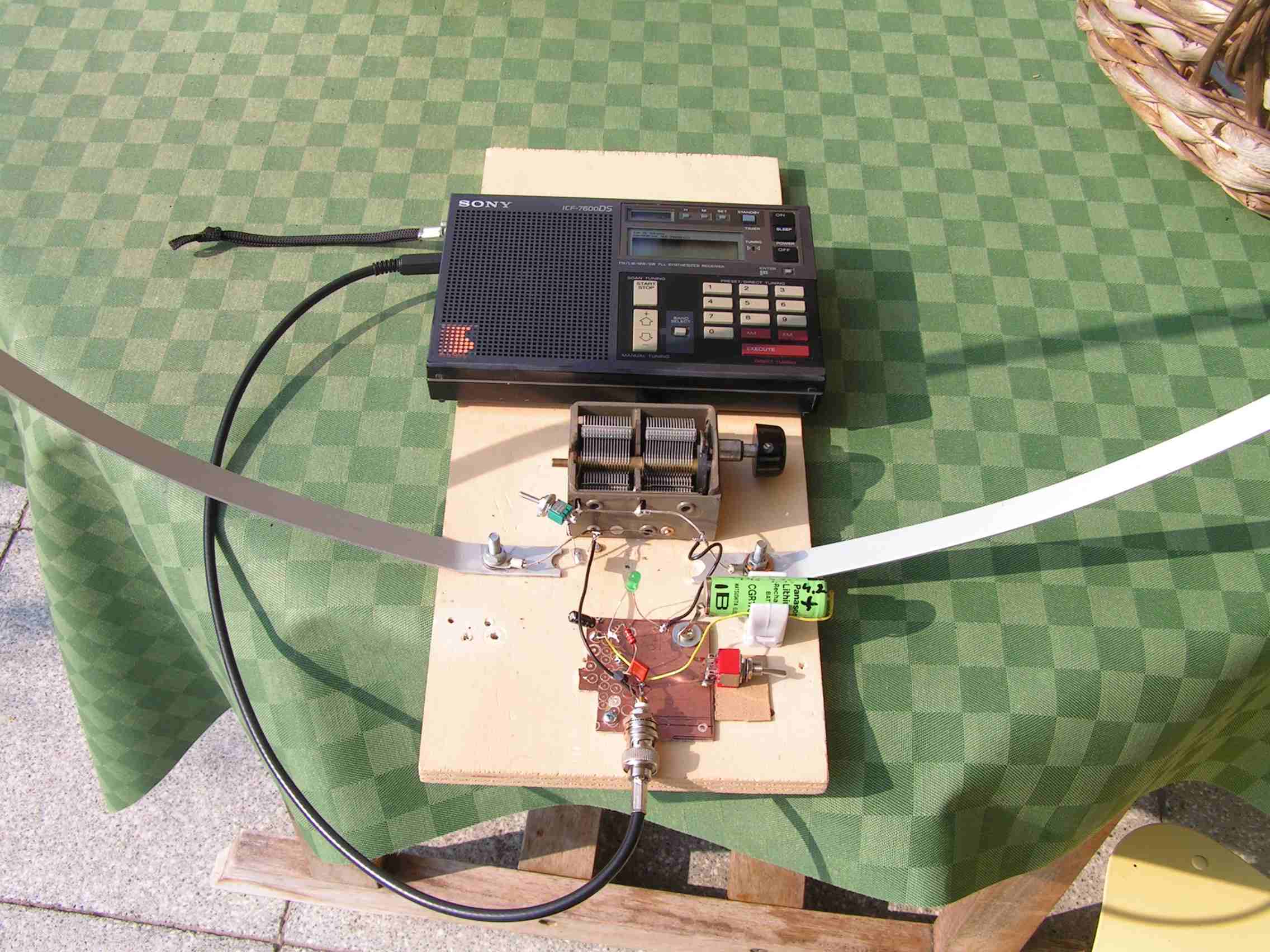

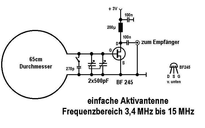

Ganz einfach und billig, geht mit 3V, super Empfangsleistung. Aus "Das neue Magnetantennenbuch"
Danke Loopi! :O) Ob ich wohl hinter den Ausgangskondensator einen Poti gegen Masse schalten und den Schleifer über einen 100n-C zum Empfängereingang auskoppeln kann? (zur Signalabschwächung!)
Kannst du machen, ist aber nicht nötig. Die Empfangsspannung an den Sony ist nicht so groß als dass der übersteuert wäre. Außerdem hat der Sony noch einen 20 dB Abschwächer links an der Seite. Das Bild zeigt die Loop als Bastelaufbau. Etwas gefälliger wirkt sie im Gehäuse

Appaloosa schrieb: > Da fehlt doch ein Widerstand von 1MOhm vom Gate nach Masse. Bei sochen Schaltungen sieht man oft diese drei Varianten: 1. Spule als Gate-Widerstand 2. LC-Kreis wird über kleinen C gegen das Gate entkoppelt, dahinter ein hochohmiger Widerstand vom Gate nach Masse 3. LC-Kreis wird über kleinen C gegen das Gate entkoppelt, dieser C wird seinerseits mit einem hochohmigen Widerstand überbrückt Kann jemand sagen, welche Vor- bzw. Nachteile die einzelnen Varianten haben?
