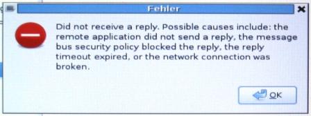

ich habe meine USB Floppy-Laufwerke gerade unter Knoppix 6.7.0 getestet.
Testrechner war ein Esprimo Mobile V5535.
1. Laufwerk:
FUJITSU LIMITED
USB Floppy Disk Drive
Model FPCFDD12
P/N CP078720-02
2. Laufwerk:
IBM
USB Portable Diskette Drive
ASM P/N 08K9835
FRU P/N 06P5223
So bald ich eine formatierte Diskette einlegen wird das Gerät als "sdb"
eingebunden. Ich konnte mit beiden Laufwerken eine Original
ATI-Treiberdiskette lesen. Auf der Diskette steht "mach 64 ISA/VLB/PCI"
mit Copyright von 1996. Dürfte schon etwas älter sein ;-). Ich habe die
Daten der Diskette zunächst auf den Desktop kopiert und anschließend
wieder auf eine andere Diskette zurückkopiert. Da ich kein Linux-Profi
bin habe ich die Dateien auf der Originaldiskette und der kopierten

Einzig seltsam ist, dass beim Aushängen des Dateisystems die im Anhang
gezeigte Fehlermeldung erscheint (**). Wenn man jedoch wartet bis alle
Dateien geschrieben sind und erst dann die Diskette entnimmt ist alles
O.K.
(**) Ja, als JPG-Datei. Die Tastenkombination ALT-Druck brachte unter
Knoppix leider eine andere Fehlermeldung zu Vorschein. Daher als Foto.
Bei beiden Laufwerken?
Vermutlich wird das Kommando "Synchronize Cache" nicht implementiert
sein.  Das ist meiner Erinnerung nach optional (wenngleich man es als
Implementierer einer Firmware für Floppies natürlich tunlichst
implementieren sollte).
Aber gut, selbst falls das bei einer aktuellen Version noch so ist,
könnte man damit leben.

von Guido C. (guidoanalog)
Ja, bei beiden Laufwerken.
Mit freundlichen Grüßen
Guido
OK, vielleicht war ja auch nur ein Timeout zu knapp für die etwas
längere Zeit, die so'ne Floppy braucht, bis sie alle Daten aus dem
Betriebssystem-Cache zurückgeschrieben hat, und der Messagebus-Krempel
hat derweil kalte Füße bekommen.

Guido C. schrieb:
> ich habe soeben das Fujitsu Laufwerk unter Ubuntu 9.10 getestet. Hier
> tritt keine Fehlermeldung auf.
Danke, dann wird's wohl sowas gewesen sein.
