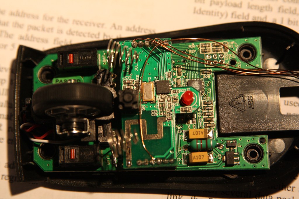

Übrigens sind die RFM70 (oder Beken, nrf24L01 ähnliche) fast in jeder
Non-Bluetooth Maus mit 2,4 Ghz Technik drin. z.B. die von MSI. Da ist
der Chip noch nichtmal vergossen. Ich habe mich da mal an die SPI pin
rangehängt und kann genau sehen wie das ding eingestellt wird. z.B.
welche Adresse, welche Sendeleistung, welcher Kanal...
von Timmo H. (masterfx)
Hier mein "Maus-Sniffer" :D ist ein NRF 24L01, also Nordic Semi und als
Controller dient ein Atmega48. Die haben sogar den 6-Pin ISP Header
drauf gelassen :D
Im Empfänger ist es genauso, nur mit einem Cypress µC mit USB. Habe hier
noch 3 weitere Funkmäuse welche auch so ein ding drin haben (Logilink,
Verbatim und noname)
