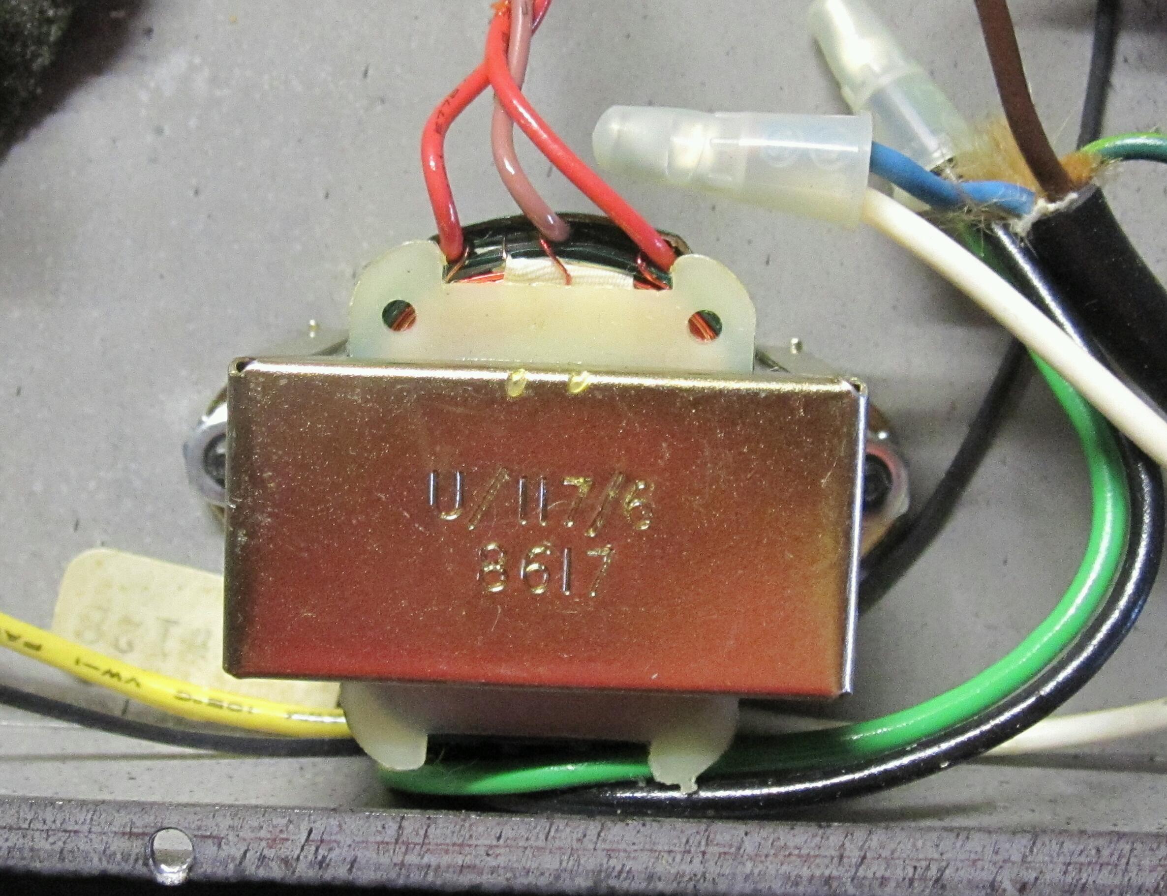

Hallo, ich suche Informationen zu dem Trafo im Anhang. Er stammt aus einer "DOD R-835 Crossover". Aufschrift: U/117/6 8617 Ein Datenblatt wäre schön, es reicht mir aber auch die Belastbarkeit. Danke schon mal Phil

Hallo, ich würde mal eine Wicklung die Spannung messen. Sind vielleicht nicht beide defekt. Dann hast du eine Spannung. Dann beide Wicklungsdrähte mit Schieblehre (gleich Strombelastbarkeit) messen. Dann Formelsammlung rausholen da ein Trafo feste Übertragungsverhältnisse hat die durch die Wicklung vorgegeben sind. U1 zu U2 wie N1 zu N2. oder I2 zu I1. Was heißt Spannungen verhalten sich proportional zu den Wicklungen. Strom umgekehrt proportional. Messe den ohmschen Widerstand um mit Drahtdurchmesser die Wicklungen zu ermitteln. Gruß
Auf den 2. Blick sieht das wie ein Trafo aus den 300 Watt (also 2*1 Watt Sinus) aus einem Computerbrüllwürfel. Das würde 2 * 6-9 V/ 0,3-0,15 A bedeuten als Richtwert.
Mussa Wassa schrieb: > Phil schrieb: >> Ein Datenblatt wäre schön > Wovon träumst du nachts? Das hat mich nach Betrachtung des Fotos auch richtig schmunzeln lassen. Ich würde aber auch schätzen dass die realen Werte ziemlich egal sind . mmh hat ja schon gut geraten finde ich: mhh schrieb: > Auf den 2. Blick sieht das wie ein Trafo aus den 300 Watt (also 2*1 Watt > Sinus) aus einem Computerbrüllwürfel. > > Das würde 2 * 6-9 V/ 0,3-0,15 A bedeuten als Richtwert. Kauf dir also einen Trafo mit 2 mal 6V und 5Watt und gut ist es. Fraglich ist natürlich, ob es nicht billiger ist das Gerät neu zu kaufen. Gruss Klaus

Da gibt es Tabellen(-bücher), in denen Trafos mit Normkernen z.B. M42, M65 usw. aufgeführt sind. Zumindest annähernd gilt, dass bei Trafos gleichen Gewichts die Leistung gleich ist. Also Trafo wiegen, in Tabelle Trafo mit gleichem Gewicht suchen. --> Anhaltswert über Nennleistung. Wenn der Trafo nicht defekt ist: 230V anlegen, Spannung an Sekundärseite messen.
Peter R. schrieb: > Wenn der Trafo nicht defekt ist: 230V anlegen, Spannung an Sekundärseite > messen. und dann mit einem passenden Lastwiderstand die Sekundärspannung auf die Hälfte zwingen und daraus dann die Schlussfolgerungen ziehen. Gruss k
