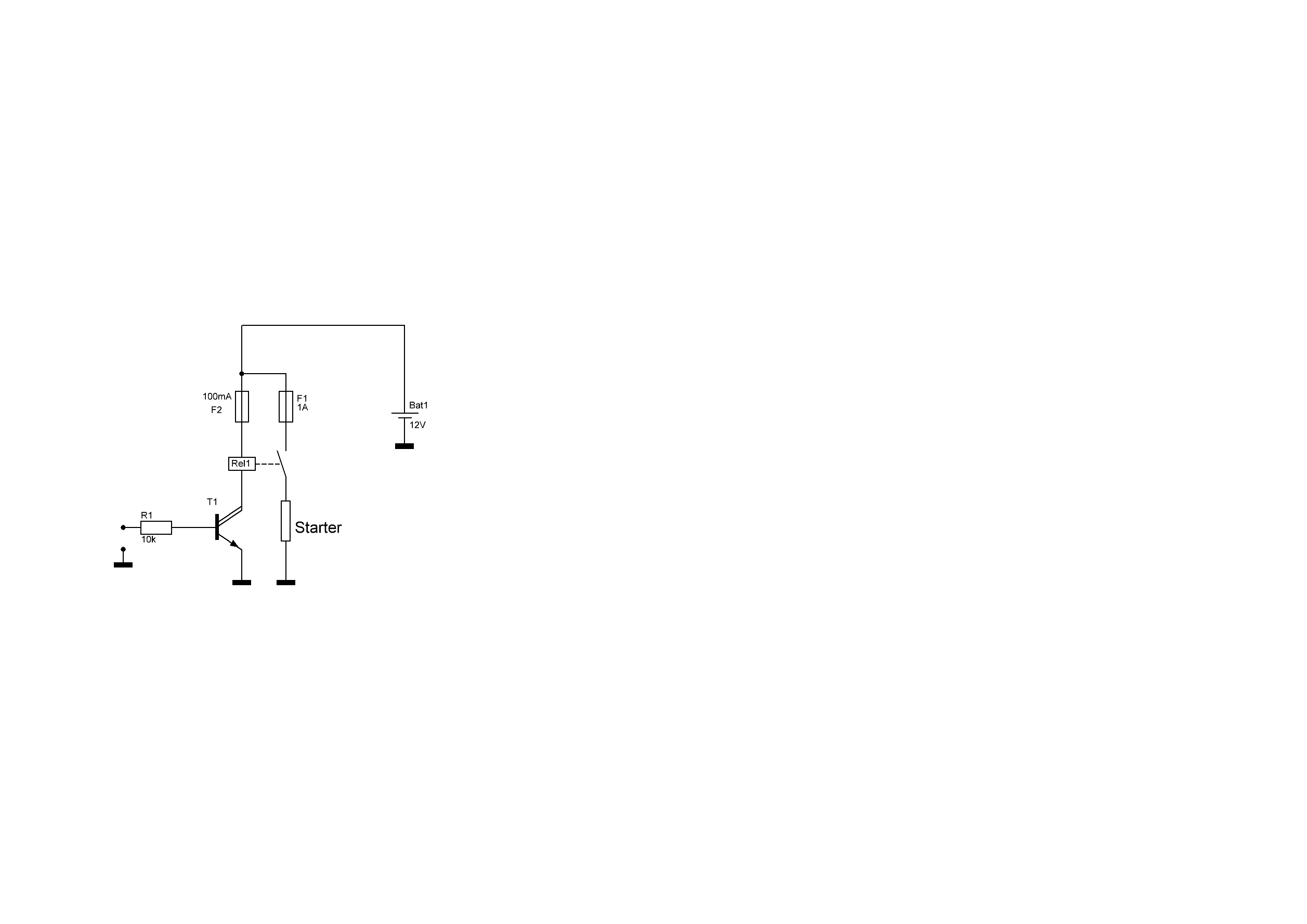

Das grundlegende Prinzip soll das folgende sein: Kondensatoren liefern Impulsenergie für die Zündung von Modellbaurakten Dazu werden Sie geladen und über ein Relais über den Konstantandraht entladen. Zuerst eine Frage: Wenn der Konstandraht nach 100 Metern Kupferlitze zum Glühen/Durchbrennen gebracht werden soll, welche Kapazität/Spannung müssen der oder die Kondensatoren aufweisen wenn der Kdraht ca. 1 ohm Widerstand aufweist? Wie kann man die Kondensatoren am besten aufladen? Mit DC/DC Wandler? Oder Rückkoplungsswingkreis? Was muss man noch beachten? Einen Schaltplan der das ganze darstellt kann hier betrachtet werden. Der Teil der die Kondensatoren lädt fehlt aber noch: http://www.freeimagehosting.net/ilfau Vielen Dank für Ihre Rückmeldung
Marvin karlbach schrieb: > Kondensatoren liefern Impulsenergie für die Zündung von Modellbaurakten > Dazu werden Sie geladen und über ein Relais über den Konstantandraht > entladen. Warum schaltest du die 12V nicht direkt per Relais oder Mosfet auf den Draht? Evtl mit einem Widerstand davor um den Strom zu begrenzen. Das dürfte einfacher und weniger fehleranfällig sein. > Wenn der Konstandraht nach 100 Metern Kupferlitze zum Die wird auch einen nicht zu vernachlässigenden Widerstand haben. Welchen Querschnitt hat sie denn? Der Widerstand der Hin- und Rückleitung berechnet sich so: R = 2 · Länge · 0,018 Ω·mm²/m / Querschnitt R = 2 · 100m · 0,018 Ω·mm²/m /1,0mm² = 3,6 Ω > Einen Schaltplan der das ganze darstellt kann hier betrachtet werden. > http://www.freeimagehosting.net/ilfau Kannst du den auch hier posten, dann ist alles auf einer Seite, außerdem ist die Seite dort recht langsam.

Marvin schrieb: > Kann niemand förderliche Beiträge liefern? Naja, die Idee mit den Kondensatoren ist eigentlich zum scheitern verurteilt. Daher kann es gar keine förderlichen Beiträge geben. Du mußt Deinen Draht möglichst langsam zum glühen bringen. Wenn Du kurz einen Elko darüber entlädst, wird er nur kurz an einer Stelle durchbrennen und Deine Schnur bleibt aus. Also feste Spannungsquelle. Und zwar möglichst nahe am Draht. Lange Leitungen nur als Steuerleitung. Ausserdem können wir nicht wissen, wie viel Energie in Deinem Draht benötigt wird. Unsere Kristallkugeln sind gerade alle in der Wäsche. Gruß Jobst
moin !!! das ist ne einfache schaltung um mit kleiner steuerleistung große arbeitsströme schalten zu können. alle bauteile befinden sich in unmittelbarer nähe zur energiequelle bat1. die steuerleitung kann dann sehr dünn sein weil kaum strom fließt. mit h pegel (12v) wird eingeschaltet. mfg
dolf schrieb: > das ist ne einfache schaltung [...] Wenn die Schaltung im Feuerstrahl der Rakete verglüht - okay. Aber wenn sie wiederverwendet werden soll, fehlt dort zumindest noch eine Freilaufdiode. Und wieso schaltest Du den Zünddraht nicht direkt über einen Transistor? Gruß Jobst
sry, jetzt verstehe ich die Sache mit der Kugel^^ nun ich danke an dieser Stelle noch mal für den Schaltplan. Der Draht soll eine Temperatur von ca. 600° C aufweisen. Er besitzt ein Ohm/m an Widerstand. Kann man aber nicht einige hochkapazitive Elkos in Reihe Schalten. Dann hätte man ausreichend Ladung zur Verfügung. Ich begreife aber nicht welcher mathematische Zusammenhang zwischen Drahttemperatur, Widerstand,Spannung und Kapazität besteht um die richtige Dimensionierung vorzunehmen.
