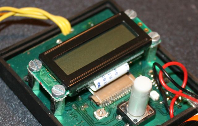

Andreas M. schrieb: > Weiss da jemand eine passende Steckverbindung dazu? Pollin schrieb auf der Seite http://www.pollin.de/shop/dt/NDU0OTc4OTk-/Bauelemente_Bauteile/Aktive_Bauelemente/Displays/LCD_Modul_HMC16223SG.html : > Einfacher Anschluss über 16-polige Lötpunkte oder Flachbandkabel. Also hinlöten oder 16poliger Flexprint-Verbinder, vermutlich 1mm Pitch. Findet man in CD-ROM und DVD-Laufwerken und in Zuspieler-Geräten der Unterhaltungselektronik. mfg mf
Hi, sehr gut passen diese Stecker: Artikel-Nr. "016-F10P16ok" bei CSD (Preis aktuell 0,45€ pro Stück).
Andreas M. schrieb: > Weiss da jemand eine passende Steckverbindung dazu? Ich habe diese Steckverbinder genommen: http://www.mercateo.com/p/108EL-673(2d)6972/FFC_Steckverbinder_SMD_1mm_16_polig_Herst_Teile_Nr_SFW16S_2STE9LF.htm Kosten ab 10 Stück 69 Cent pro Stück. Leider sind sie erheblich teurer geworden. Vor einem Jahr habe ich für 20 Stück noch 49 Cent pro Stück gezahlt. Der Vorteil bei diesen Steckern ist aber, dass sie senkrecht stehen und im Gegensatz zu den gewinkelten Steckern auf der Platine nicht viel Platz benötigen. Gruß, Volker
