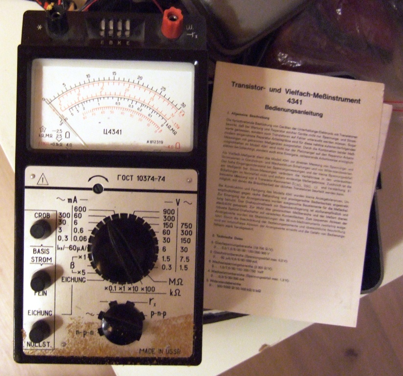

Hallo, ich habe ein altes Multimeter "made in USSR" gefunden. Es muß mindestens 30 Jahre alt sein. Es kann anscheinend die Basisströme von Transistoren messen... Kennt das jemand? Kann mir jemand etwas zu dem Multimeter sagen? Ich vermute mal, daß es heute nix mehr wert ist... Vielen Dank, Robert
Es ist soviel wert, das du damit die Stromverstärkung von Transis messen kannst.
Tolles Ding, gabs früher mal beim (echten) Völkner für lau. Eine Augenweide für Analog-Freaks.
Robert Mannl schrieb: > Kann mir jemand etwas zu dem Multimeter sagen? Alles wissenswerte zu diesem Gerät steht in der Bed.Anleitung,diese sorgfältig zu lesen könnte ganz hilfreich sein.Die Qualität dieser sowjetischen Messgeräte war relativ gut.Ich hatte 1979-1980 mit einem Inbetriebnahmeteam einer namhaften BRD-Firma zu tun.Die Leute waren positiv von solchen Geräten(Qualität) und vor allem deren Preis überrascht und haben auch etliche gekauft.
Die ähnliche Version (ohne die Transistorfunktion) habe ich auch noch - und die funktioniert auch nach rund 30 Jahren noch. Ist halt ein recht brauchbares analoges Multimeter - aber heute nicht mehr so aktuell und auch kein besonderer Wert mehr. Einen Vorteil gegenüber einem DMM hat es immerhin: Strom und Spannung kann man auch ohne Batterien messen.

Hatte ich auchmal ;) Jetzt liegt hier noch eins im Plastikköfferchen herum :-))) Einfach schöne Technik !
