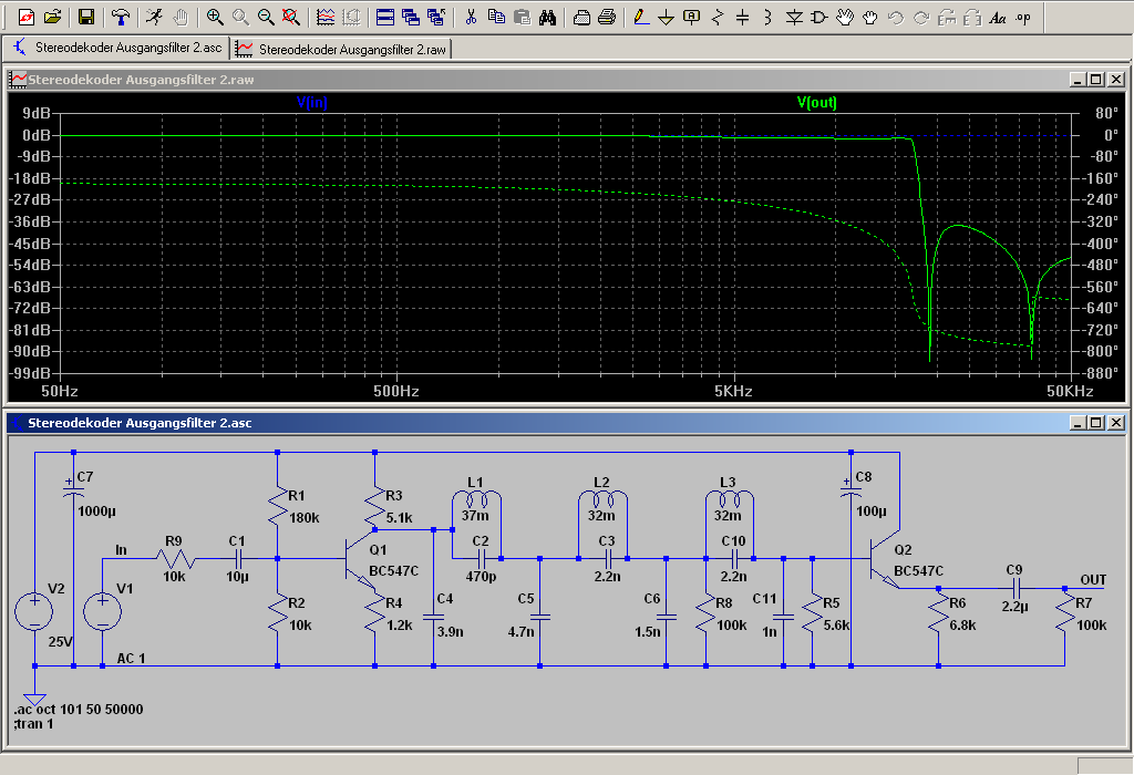

Nach dem Decodieren des Stereosignals müssen alle Komponenten des Signalgemischs am Ausgang des Decoders, die 19 kHz und höhere Frequenz haben, durch einen Tiefpass unterdrückt werden. Da der Abstand von Träger (19kHz) zu den höchstfrequenten Komponenten des Nutzsignals (L und R) recht gering ist, sollte dazu ein mehrpoliges LC-Filter verwendet werden, einfache RC-Filter reichen da nicht. Diese Filter werden in hochwertigen Tunern eingesetzt, da muss man eben Schaltpläne von high-end Tunern ansehen, dort ist der Aufbau ersichtlich, vielleicht sind auch Angaben zur Dimensionierung zu finden.

Hallo und guten Tag, da ich der Leon aus dem Jogi Link bin und hier meine dort veröffentlichte Decoderschaltung gezeigt wird ,möchte ich doch noch die damals nicht mitveröffentlichten Decoderausgangsfilter zur Herrausfilterung des Pilotton sowie der Schalterfrequenz an dieser Stelle anfügen. viele Grüße Leon
