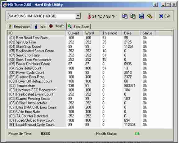

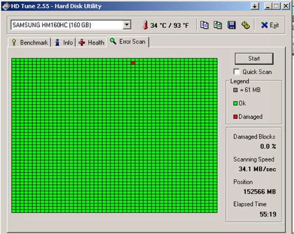

HD Tune liefert mir einen BAD Sector beim Scan, sagt aber auf der anderen Seite, alles sei in Ordnung. Was ist da los? (Datensicherung läuft bereits bzw. ist vorhanden)
Naja, die Smart-Werte sehen ja eigentlich auch spitze aus. Vielleicht war der Sector schon von haus aus als bad markiert. Oder das SATA-Kabel ist nicht von bester Sorte (hatte schonmal den Fall, daß das Kabel reichlich Fehler produzierte - in den Smarts sieht man sowas dann nicht, und nach Kabeltausch war der Spuk auch vorbei).
Michael K-punkt schrieb: > sagt aber auf der anderen Seite, alles sei in Ordnung. Fehler Samsung HM160HC 104 ECC-Fehler sollten bei einer gesunden HD nicht sein. Evtl. wurden der kaputte Sektoren automatisch ausgelagert? Es gibt HDs die laufen mit einem Fehler ewig, andere werden langsam vergesslich und wieder andere sterben urplötzlich. Backup war eine gute Idee. Wiederhole Deinen Test in wenigen Tage und prüfe ob die Fehler MEHR geworden sind. Dann wäre dringender Handlungsbedarf/ Garantiefall. An manche Fehlern sind die User auch selbst schuld, wenn sie den Rechner während des Schreibens auf die HD ausschalten.

Jens G. schrieb: > Naja, die Smart-Werte sehen ja eigentlich auch spitze aus. nein. currently pending sectors: 130! http://kb.acronis.com/content/9133

Wegen einem Bad Sector von 300.000.000 braucht man sich keine Sorgen zu machen. So lange die Fehler sich nicht plötzlich vermehren, besteht kein Grund zur Sorge. Regelmäßig nachsehen, immer Backup machen und wenn Bewegung in die Sache kommt, für Ersatz sorgen.
Uhu Uhuhu schrieb: > Wegen einem Bad Sector von 300.000.000 braucht man sich keine Sorgen zu > machen. Der Bad Sector ist ja noch keiner (wurde noch nicht durch einen aus der Reserve ausgetauscht). http://www.mikrocontroller.net/attachment/139357/hd1.jpg Aber 103 warten in der Schlange auf den Servicemitarbeiter vor dem Tauschgerät. Da ist großes Sorge machen anzuraten.
> Wegen einem Bad Sector von 300.000.000 braucht man sich keine > Sorgen zu machen. Wenn der unter Pending auftaucht und nicht weggeht, dann schon. Das bedeutet nämlich, dass es die Platte trotz allem Fehlerschutz nicht ein einziges Mal geschafft hat, ihn korrekt zu lesen und dann gleich zu reallozieren. Jedesmal, wenn das OS den Sektor lesen will, bleibt es hängen und wartet auf das finale "uncorrectable sector". Je nach Ort ist das nur lästig (Rechner klemmt für >10s) oder ziemlich tödlich (Sektor in den Verwaltungsstrukturen oder systemrelevanten Dateien). Da die Platte selbst keinen unsichtbaren Datenverlust provozieren will/kann (der wäre bei stillschweigendem Reallozeiren da), bleibt das so. Damit ist eben schon ein solcher pending Sektor ein NoGo für ein vernünftiges System und die Platte muss eigentlich raus. Die einzige Möglichkeit ist, den Sektor gezielt zu überschreiben. Früher hat das ganz gut geklappt, inzwischen machen das die Platten aber auch nur noch selten mit... Reallocated Sectors an sich sind nicht so schlimm, da gab es noch keinen echten Datenverlust. Allerdings sollte man die Anstiegsrate im Auge behalten...
@Michael H. (michael_h45) >Jens G. schrieb: >> Naja, die Smart-Werte sehen ja eigentlich auch spitze aus. >nein. >currently pending sectors: 130! >http://kb.acronis.com/content/9133 Ohh - hatte ich wohl übersehen. Soweit unten hatte ich keinen kritischen Parameter bezügliche Sectoren mehr erwartet. Aber 103 an der Stelle ist sicherlich nicht gut, denn das bedeutet, daß schon einige Sektoren (noch) nicht restauriert werden konnten. (Der Wert hängt wohl mit Reallocated Sector Count zusammen, der immer noch bei 0 ist - es ließ sich wohl nix mehr reallokieren)
Ach 103 und nicht 130! Danke, da hab ich mich vertippt. Die kaputten Sektoren werden erst umgemappt, wenn sie geschrieben werden. Defragmentieren könnte schon reichen, um das auszulösen. Ich bin mir sicher, dass man dem Reallocated Sector Count beim Wachsen zusehen könnte.
> Soweit unten hatte ich keinen kritischen Parameter bezügliche > Sectoren mehr erwartet. Die Auflistung entspricht nur den "standardisierten" Parameter-Nummern, mit "Kritikalität" haben die aber nichts zu tun. > Defragmentieren könnte schon reichen, um das auszulösen. Dazu muss sie das OS aber erstmal lesen können, zumindest wenn sie vom Filesystem benutzt werden. Und da schon genügend pending sind, wollte das OS sie schon mal lesen... Damit wird das Defragmentieren sicher abbrechen, wenn es auf den ersten nicht lesbaren Sektor kommt. Alles andere wäre unerkannter Datenverlust...
