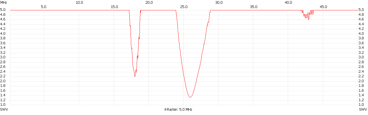

Guten Abend, Ich habe mal 2 x 2,5 m Kupferdraht genommen und an ein Koaxkabel geklemmt. Das ganze zu einem Dipol gespannt. Dann habe ich das Gebilde an meinen NWT mit dem Reflexionsmesskopf gehängt und eine Messung gestartet. Das angehängte Bild kam raus. Jetzt wollte ich fragen ob mir jemand erklären kann wieso der erste Knick bei 24,5 MHz ist. Der Sollte doch viel weiter bei 30MHz liegen oder? BG
beschreib auch mal den mechanischen Aufbau und die nähere Umgebung der Antenne. Wenn zuviel kapazitive Einflüsse dazukommen, rutscht die Resonanz 'runter.
Ja, die nähere Umgebung wirkt kapazitiv ( Innenraum? ) und die Resonanzfrequenz sinkt. Zudem ist die Frage, WIE du den Draht angeschlossen hast. Hast du eine Anpassung ( 50 Ohm System ist wohl wahrscheinlich ) vorgenommen? Ein Dipol der aus zwei getrenneten Lambda/4 Hälften besteht hat im Freiraum eher 72 Ohm. Dann fliesst noch die Dicke der Dipolhälften ins Geschehen mit ein... Für eine AntennenMESSUNG müssen die richtigen Umgebungsbedingungen geschaffen werden. Sonst ist es im Zweifelsfall auch nie reproduzierbar. Grüsse
Das heißt die Antenne im freien aufbauen für eine Messung. Ich habe sie im Keller gespannt von Ecke zu Ecke. Alles Beton. 2,5qmm hat der Draht und Anpassung habe ich jetzt keine. Eine Anpassung mittels eines Baluns lässt sich hier nicht machen oder? Ich meine die 75 auf 50 Ohm. Ich habe schon mal gefragt ob da ein Balun nötig ist um einen Dipol an einem Koaxkabel anzuschließen. Die Antwort war nein.
Aber dann wenigstens eine Mantelwellensperre, sonst schwingt das
Koaxkabel mit und erzeugt seine eigenen Resonanzen.
Hallo, Welchen Vorteil hat hier ein Balun? Gibt es eine Formel wie dieser berechnet wird?
Im Stahlbeton sind ja auch reichlich Metallstangen drin... Kurz gesagt, wenn Du messen willst wo der Dipol wirklich resonant ist müsstest du ihn draussen in 5m Höhe aufbauen. Nicht umsonst gibt es ja im professionellen Bereich reflexionsfreie Messkammern ( Räume ).
Wenn du den symmetrischen Dipol an das asymmetrische Koaxialkabel
schliesst, wird dein Koaxialkabel unfreiwillig zu einem Teil der
Antenne, was die Frequenz runter zieht!
Ähm ... Ich geh davon aus, dass er 2*2,5m genommen hat um auf Lambda/2 30MHz zu kommen. Verkürzungsfaktor nicht bedacht und schwubs ist die Resonanzfrequenz tiefer als gewünscht. Dass die kapazitiven Einflüsse des Innenraumes dabei kommen ist natürlich klar. 73

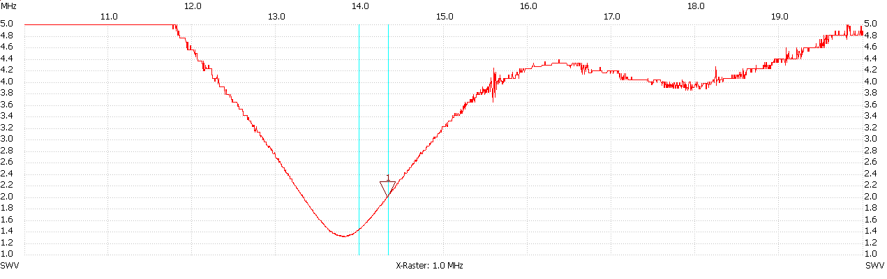

Neue Messung neues Glück..... Oder doch nicht. Gleiches Gebilde im Garten aufgehängt in 2m Höhe. Messung gleich durchgeführt. Die Messung ist im Angehängten Bild zu sehen.

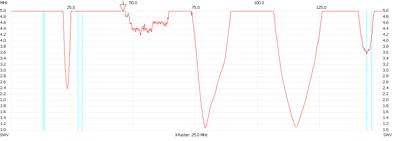

Guten Abend! Nachdem es heute so schön warm war habe ich einen neuen Draht genommen und den in ca. 5m Höhe aufgehängt. Nachdem ich den Draht ein paar mal gekürzt habe kam bei der Messung dann das angehängte Ergebnis heraus. Ist zwar noch nicht Perfekt aber sieht doch eigentlich ganz gut aus oder? Um den SWV Wert weiter gegen 1 zu bringen muss ein BALUN eingebaut werden oder? BG Andreas
Wenn Du jetzt auf jeder Seite noch mal ca. 4cm abschneidest, sollte das
Minimum in der Mitte des 20m Bandes liegen. Abschneiden würde ich aber
nur, falls die Antenne auf dieser Höhe bleibt, sonst ist sie später
evtl. zu kurz.
Ein SWV von 1,3 - 1,4 ist jetzt nicht soo schlecht. Eine
Mantelwellen-Sperre oder besser ein Balun wäre auf jeden Fall zu
empfehlen. Ob jetzt in Deinem Fall sich das Stehwellenverhältnis
verbessert, ist schwer zu sagen. Falls die Antenne keinen
Fußpunktwiderstand von 50 Ohm hat, und deine Endstufe zurückregelt,
benötigst Du eher einen Antennentuner.
