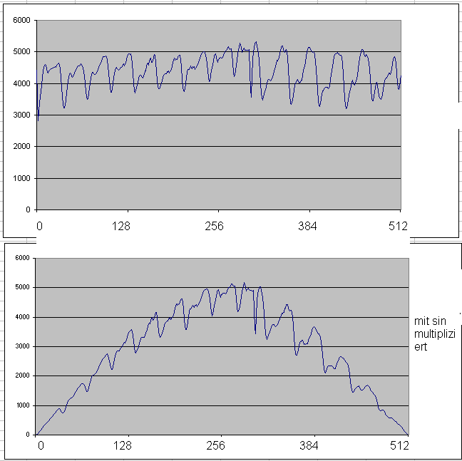

FFT-Anfänger schrieb: > Ich habe mal ein paar Daten aufgenommen und der Einfachheit halber > erstmal einen halben Sinus als Fensterfunktion rübermultipliziert. Mhm, ich würde erst den Gleichspannungsoffset eliminieren. Gruß Anja

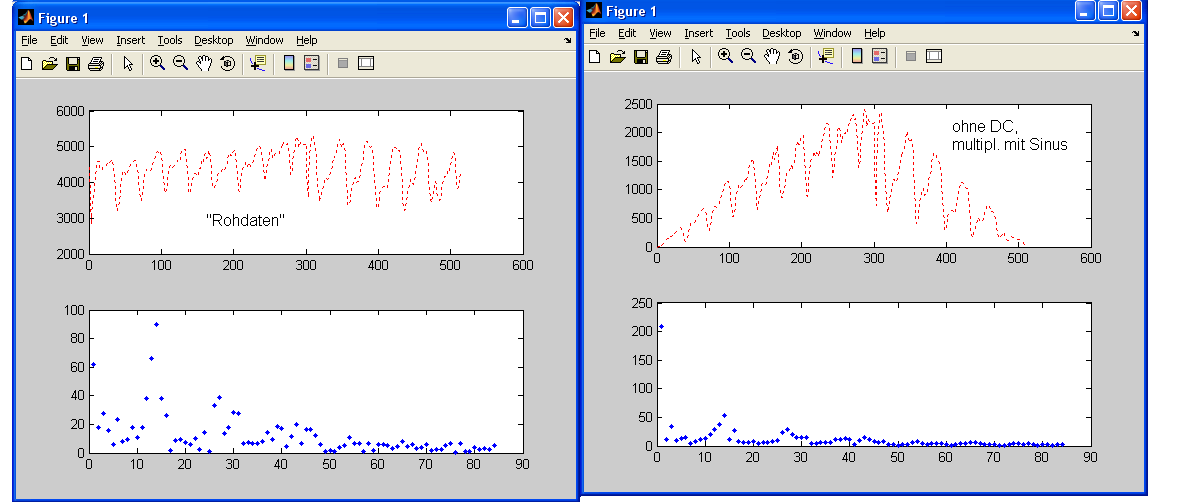

ok, ich habe nun von den Ursprungsdaten das Minimum ermittelt und dieses von allen Werten subtrahiert, so dass nur noch der AC-Anteil vorhanden ist. Das daraus resuliterende Signal habe ich jetzt nochmal mit einem halben Sinus multipliziert und dabei das Bild aus dem Anhang erhalten. Nochmal die Frage: Wie würde qualitativ das Spektrum aussehen? Mein uC füllt bei dem Durchlaufen einer 512 Punkte FFT ein Array mit 512 Einträgen? richtig? Eintrag Null wäre dann ca. 0,1 Hz und Eintrag 50 wäre ca. 51,2Hz ? Ist das korrekt? @Delta Oschi: Wieso ist es der Overkill? Das Signal sieht überaus verwackelt aus, wie den Aufnahmen zu entnehmen ist. Eine Suche nach den Hoch- und Tiefpunkten wird schwierig, zumindest ebenfalls nur mit erhebblichem Rechenaufwand verbunden sein.

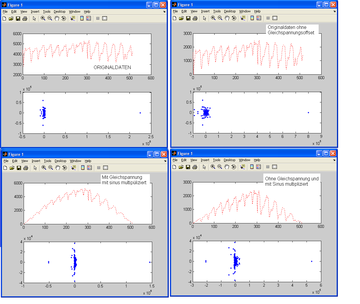

Also ich meinte eigentlich nicht, ein Sinusfenster wie bei einer Faltung über alle Werte hinüberzuschieben, sondern es nur mittig einmal mit der Funktion zu multiplizieren, so wie den Abbildungen zu entnehmen ist. ...oder ist soetwas sinnfrei? Ich habe mal die Ergebnisse von Matlab ausrechnen lassen, kann aber Mit den Spektren irgendwie nichts anfangen. Der Code sieht wie folgt aus: y=[...hier 512 Elemente ]'; subplot(2,1,1) plot(y,':r'); z = fft(y,512) subplot(2,1,2) plot(z,'.b') Ich habe das viermal für meine Eingangsdaten gemacht, wobei ich diese im ersten Veruch unbehandelt liess, im zweiten nur den DC-Anteil entfertn habe, im dritten die unbehandelten Daten mit einem Sinus multipliziert und im vierten die vom Gleichanteil entfernten Daten mit einem Sinus multipliziert hatte. Alle vier Ergebnisse sind der Abbildung zu entnehmen. Was ich dabei nciht verstehe: Warum streckt Mir MATLAB meine X-Achse auf mehrere 10tausend Elemente? Ich hatte gehofft, dass dort nur 512 Stück auftauchen würden. Wie muss also der Matlabcode modifiziert werden?
FFT-Anfänger schrieb: > Also ich meinte eigentlich nicht, ein Sinusfenster wie bei einer Faltung > über alle Werte hinüberzuschieben, sondern es nur mittig einmal mit der > Funktion zu multiplizieren, so wie den Abbildungen zu entnehmen ist. Das meinte ich auch so. Lass es mich anders ausdrücken: Mit einer Fensterfunktion zu multiplizieren ist äquivalent dazu Spektrum mit dem Spektrum der Fensterfunktion zu falten. > im zweiten nur den DC-Anteil entfertn habe, Das ist bei einer FFT sinnfrei, außer du arbeitest mit Fließkommazahlen und DC-Anteil >> AC-Anteil. Der gesammte DC-Anteil landet im FFT Bin 0, den du nicht anguckst, wenn du dich für 3kHz interessierst.
Ah, jetzt verstehe ich die blauen Diagramme. Da ist für jeden FFT Wert ein Punkt in der komplexen Ebene eingezeichnet, also für jedes z[k] ein Punkt bei (Re{z[k]}, Im{z[k]}). Daraus kann man die Frequenz nicht mehr ablesen. Du brauchst ein Diagramm das Punkte bei (k, abs(z[k])) hat.

aaaah, ok der Hinweis mit den Abolutwerten brgint mich weiter. Ich habe schon etwas schickere Ausgaben und zeige sie gleich mal, etwas Geduld
so, hab den MatlabCode nun angepasst: y=[512 Werte]'; subplot(2,1,1) plot(y,':r'); hold on %plot(y,':g'); hold off z = fft(y,512) %,y); z=abs(z)/1000 subplot(2,1,2) plot(z(2:1:85),'.b') Ich sehe nun ein Maximum bei ca. dem 13. / 14. Eintrrag. Nun erhalte ich meine Frequenz mit der Frequenzauflösung * 14. richtig?
Ja, nur dass das eher nach 1,4Hz aussieht. Würde auch zum roten Diagramm passen, wo knapp drei Perioden in 100 Samples sind.

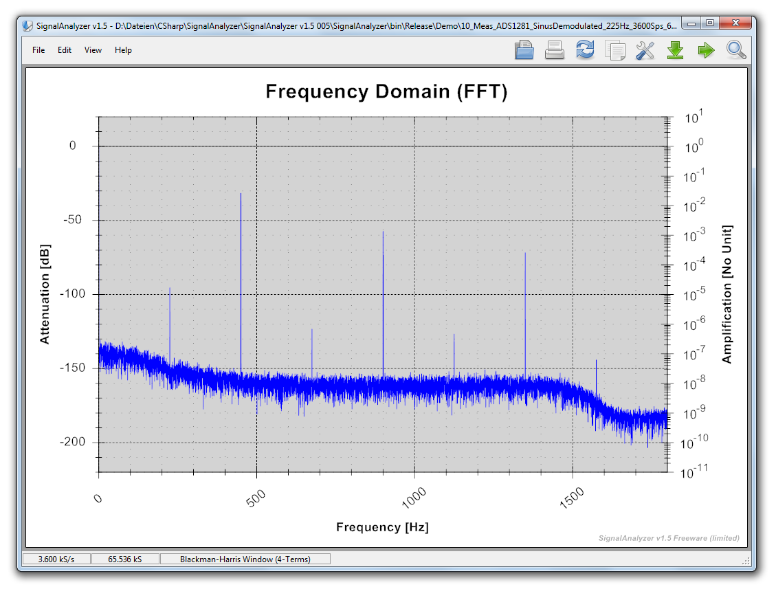

Ich habe vor einiger Zeit eine nützliche Freeware im Internet gefunden. Die Software nennt sich SignalAnalyzer und kann Werte aus dem Zeitbereich mit Hilfe der FFT in den Frequenzbereich transformierten. Es gibt eine große Auswahl an Fensterfunktionen und auch Zero-Padding. So kann man anhand seiner eigenen Werte mal die Fenster testen und sich das Spektrum ansehen. http://www.downloads.de/a/Schule/1192/SignalAnalyzer-14.html
Peter K. schrieb: > http://www.downloads.de/a/Schule/1192/SignalAnalyzer-14.html Die Homepage des Autors ist: http://www.signalanalyzer.de.vu
