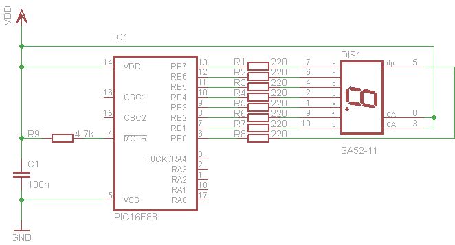

Hallo, ich hoffe Ihr könnt mir ein wenig weiterhelfen, Ich komme einfach an diesem Rätsel nicht weiter, außer einen Schaltplan und diese Hex-Zahlen habe ich auch keine weitern Hinweise bekommen, nur das es sich um irgendwelche Koordinaten handeln soll. Es wäre wirklich super nett von euch, wenn ihr mir hier ein wenig auf die Sprünge helfen könntet ;-) Hier die Hex-Zahlen: 0903 30FF 0086 0085 1683 0186 3007 0085 1283 018E 2019 2019 3000 0086 2019 080E 0A8E 2024 3AFF 0086 1903 2817 280A 018E 280A 30FF 008C 008D 038C 1903 038D 080C 040D 1D03 281C 0008 0782 3413 3449 340D 3439 340D 3499 34FE 341F 3419 3401 3461 3403 341F 3439 349F 340D 34FE 3425 3419 3403 Für jede Antwort wäre ich euch dankbar Liebe Grüße Jennifer
Jennifer schrieb: > Hier die Hex-Zahlen: Die mußt Du nur durch nen Disassembler jagen. Ich vermute mal, die 34xx sind RETLW, d.h. dahinter sind jeweils die Ziffern als 7-Segment codiert. Peter
Das hört sich ja schrecklich kompliziert an seufz Gibt es keine einfachere Möglichkeit als sie durch einen Disassembler "zu jagen"? Und wie muss ich mit sowas umgehen? Muss sich für euch ziemlich naiv anhören, oder? Jennifer

Jennifer schrieb: > Gibt es keine einfachere Möglichkeit als sie durch einen Disassembler > "zu jagen"? Datenblatt des PIC, Kapitel Assemblerbefehle, und die Kodierung mit deinen Hexwerten vergleichen. Sind weniger als 40 Befehle, kann also nicht so schlimm werden. Daraus dann das Program herleiten, aufschreiben und verstehen. MfG Klaus

Peter Dannegger schrieb: > Die mußt Du nur durch nen Disassembler jagen. > > Ich vermute mal, die 34xx sind RETLW, d.h. dahinter sind jeweils die > Ziffern als 7-Segment codiert. Jennifer schrieb: > Das hört sich ja schrecklich kompliziert an seufz > Gibt es keine einfachere Möglichkeit als sie durch einen Disassembler > "zu jagen"? HEX BIN 3413 -> 13 -> 0 0 0 1 0 0 1 1 RB7 RB6 RB5 RB4 RB3 RB2 RB1 RB0 a b c d e f g dp -> 7-Segment 3449 -> 49 -> 0 1 0 0 1 0 0 1 RB7 RB6 RB5 RB4 RB3 RB2 RB1 RB0 a b c d e f g dp -> 7-Segment 34xx ... Bei einer "0" leuchtet das entsprechende Segment, bei einer "1" nicht. hinz schrieb: > Ja, im Süden von Norden. Stimmt. Gruß John
Der Autor diese Rätsels hat es bestimmt nicht aufgebaut und getestet, denn er hat den Fehler vom Original mit übernommen und nur die Koordinaten geädert. Hier dürfte das Original sein: http://www.geocaching.com/seek/cache_details.aspx?guid=ebf78a89-3ded-4316-8028-9479e418c77a In beiden Schaltungen wird eine 7-Segmentanzeige mit gemeinsamer Anode verwendet. Die Werte in der LUT ergeben eine Sinnvolle Anzeige, wenn man sie direkt ausgibt. Vor der Ausgabe werden sie aber invertiert:
1 | 2024 -> CALL Tabelle ; Tabelle aufrufen |
2 | 3AFF -> XORLW 0xFF ; Wert invertieren |
3 | 0086 -> MOVWF PORTB ; Ausgabe auf Port B |
Für eine korrekte Anzeige müsste es eine 7-Segmentanzeige mit einer gemeinsamen Kathode sein. Gruß John
