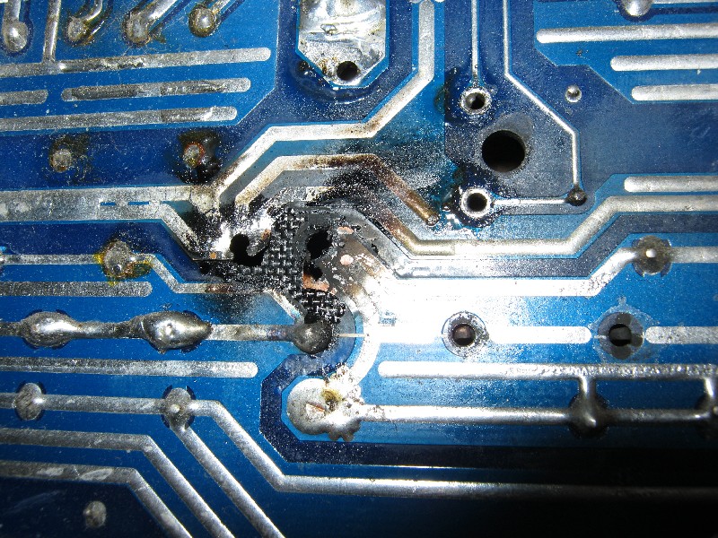

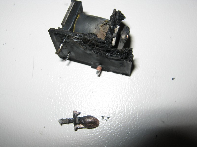

habe hier eine defekte Endstufe bei der das Relais im Ausgang,
vermutlich durch zu starke Erschütterungen und minderwertige Qualität,
abgebrannt ist und die Platine in Mitleidenschaft gezogen hat.
Gibt es hier noch Möglichkeiten zur Reparatur? In dem Bereich liegen
hohe Spannungen an, so dass wahrscheinlich Lichtbogen entstehen.
Gibts irgendwelche Mittel zum versiegeln?
Oder die Stelle raussägen?

Hallo TC,
erstmal da sauber machen (Druckluft, Aceton oder so).
Dann bitte wieder ein Bild in vergleichbarer Qualität einstellen.
Was ist die rote Schiene da für ein Bauteil?

Tatsächlich verkohlte Platinen werden leitfähig (Kohle eben).
Wenn du sie also nicht sauber bekommst, sondern sie schwarz
bleibt, müsstest du das Schwarze entfernen, tatsächlich
raussägen.

Erst mal sauber machen. Ev. reicht es dann, die Verkohlungen
rauszufräsen. Ist es doch großflächiger,
und durch neues Leiterplattenmaterial ersetzen. Ob die nun mit den zu
ersetzenden Leiterzügen oder Lochraster mit Drahtverstärkung hängt von
Deinen Gegebenheiten ab. Denke auch daran, daß die Endstufe
transportabel bleiben sollte bzgl. der sicheren Befestigung der
Ersatzleiterplatte.

also das rote Teil ist eine Stromschiene.
Habe die Platine heute mal grob gesäubert und würde sagen ab in die
Mülltonne. Kann mir nicht vorstellen dass man das zuverlässig repariert
bekommt. Nur schade drum da die Elektronik in Ordnung scheint.
Bin der Meinung die Ursache war das Relais, wäre es eine kalte Lötstelle
säh die Platine schlimmer aus.

Wie siehts denn unter dem Emitterwiderstand links aus ? Vermutliches
Geschehen:
1. Kurzschluss Endstufe, Transistor verreckt, DC am Ausgang.
2. Relais will wegen DC abschalten, Lichtbogen entsteht am Kontakt
(Bild: Kontakt verschweisst)
3. Massiver Strom in der Leiterbahn unter dem Relais, wird vom
Relaissockel
bedeckt, also nicht gekühlt.
4. Leiterbahn wird heiß und platzt, bzw nimmt vorher die Platine mit
(siehe den Abtrag des Lötlacks bis zur Engstelle am Via, geht mit
Lösemittel nur dann, wenns heiß war; bzw. die Schmelzspuren an den
offenen Stellen der
Leiterbahnen und die Form des Abbrandes am Sockel.
So, genug obduziert - > Deckel auf, Hepp ! So lernen wirs in der

> ab in die Mülltonne.
   Sehr einfach.
   Wäre der Aufwand einer Reparatur es dir wert?
   bekommt.
Doch. Die Unterseite ist kaum in Mitleidenschaft gezogen.
Die krumpelige Oberseite sollte etwas abgefräst werden,
damit mit Epoxydharz stabilisierend aufgefüllt werden kann.
Auf dieser planen Neuschicht haften dann gut die selbstklebenden
Lötaugen und Leiterbahnen aus Kupfer - wenn man sie hat.
Ein neues ähnliche Relais muß aber an einer anderen Stelle montiert
werden wegen den nicht herstellbaren Durchkontaktierungen.

So schlimm sieht das doch garnicht aus, da habe ich schon schlimmeres
wieder hin bekommen.
Die Leiterbahnen sind so dick, das man sie ganz leicht mit Edding auf
eine neue Platine zeichnen und aetzen kann. Unten ist ja so weit alles
okay. Oben dann teilweise ausfraesen, mit Epox neue Platine einkleben
und Durchkontaktierungen herstellen. Alte und neue Platine mit
Silberdraht bruecken.
Evtl kann man das "Loch" auch so auffuellen und mit Silberdraht die
Leiterbahnen ersetzen, dazu erkennt man auf dem Bild aber noch zu wenig,
sieht auf den ersten Blick aber eher simpel aus.
Voraussetzung ist natuerlich das das auch alles war. Wenn die halbe
Elektronik durch ist, wuerde ich das Teil auch in die Tonne treten. Bei
solch einem 59.- geiz ist geil Ding natuerlich auch.

>In dem Bereich liegen hohe Spannungen an,
Meiner Erfahrung nach müssen die verkohlten Stellen WEITRÄUMIG entfernt
werden. Ansonsten bleibt die Platine eine Zeitbombe. Immer, wenn
zufällig eine Spannungsspitze auftritt(das Relais, andere Schalter oder
Stecker in elektrischer Nähe...), wird die Kohle leitend, und die Arbeit
beginnt von vorn.
