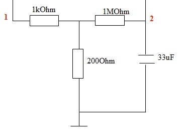

wie berechne ich hier den Spannungsabfall zwischen Pkt 1 und Pkt 2 bzw.
an dem 1MOhm Widerstand.

Was fehlt dir? Sagen wir das Potential an Pkt 1 ist 10V.
von Sven W. (ulminpoika)
Was kommt da oberhalb von Punkt 1 und Punkt 2?
von Sven (Gast)
Noch ein Widerstand variabler Größe.
Ist eigtl egal. Über den 200R liegt per Spannungsteiler etwa 1,6V bzw
auf 1/6 der Spannung an Punkt 1.
Hinter dem 1M lädt sich die Kapazität seeeehr langsam auf diesen Wert
auf, bedingt durch den geringen Ladestrom des Kondensators.

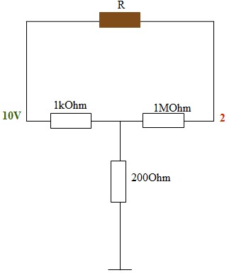

von Sven (Gast)
OK, was wäre wenn die Schaltung so ist....
von Joachim D. (Firma: JDCC) (scheppertreiber)
Da fließt dann auch nichts (Spannungsquelle ?)
Was ist R?
von Sven (Gast)
OK, ich habe es selbst kapiert. R+1MOhm ist parallel zu 1kOhm und dieser
in Reihe zu 200Ohm >> Ich kann berechnen wie sich die Spannung verteilt.
Du kannst den Pfad mit dem 1MegOhm einfach weglassen, weil der parallel
zum 1k Widerstand nicht mal die Toleranzgrenze des 1k Widerstands
ankratzt...
Rechne es einfahc mal mit dem parallelen Pfad und einmal ohne. Du
siehst: kein (nennenswerter) Unterschied.
