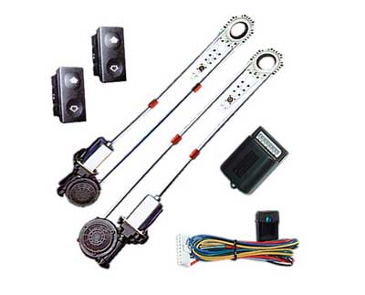

ich würde einen Nachrüstset für Auto-Fensterheber nehmen. Die sind sehr flach. Allerdings könnte das Steuergerät Probleme machen. Da ja verhindet werden soll das einem Kind etwas passiert, wird der Strom bzw. Spannungsabfall gemessen um wieder aufzufahren. Musst als einen Schalter verwenden der den Strom abkann und dieses Steuergerät nicht verwenden. Um das Teil zu befestigen würde ich so 2k Harz nehmen wie man es für den Modellbau nimmt das kannst du dann später wieder von der Welle des Knopfes abziehen. Allerdings müsstest du den Motor anständig befestigen. Die Rechtssprechung sagt meist das man in einer Mietwohnung Löcher bohren darf (für Möbel, Handtuchhalter usw.) http://www.tss-tuning.de/bilder2008/FH9252.jpg
