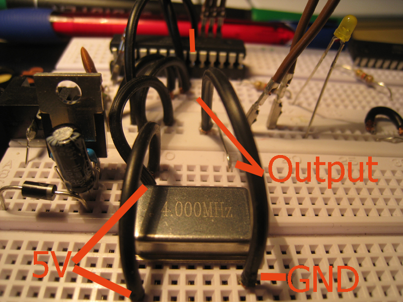

Hallo zusammen, ich möchte meinen ATMega8 dazu bewegen mit meinem Computer zu sprechen. Laut Tutorial ist der interne Oszillator zu ungenau und deswegen habe ich mir einen Quarzoszillator besorgt (mit vier Beinchen ;-) ). Mein Vorgehen bisher war: Testschaltung aufgebaut, ISP Angeschlossen, Testprogramm aufgespielt (Blinkende LED) - klappt alles super. Dann wollte ich meinen Oszillator benutzen, also alles verkabelt und dann mittels AVRStudio 5.1 umgefused zu EXTCLK_6CK_64MS und zack hörte die LED auf zu blinken. Ich benutze diesen Quarzoszillator http://www.reichelt.de/Oszillatoren/OSZI-7-372800/index.html?;ACTION=3;LA=5011;GROUP=B42;GROUPID=3174;ARTICLE=13722;OFFSET=1000;SORT=artnr#av_tabdata und habe ihn nach Datenblatt http://www.reichelt.de/index.html?;ACTION=7;LA=3;OPEN=0;INDEX=0;FILENAME=B400%252FQUARZOSZILATOREN.pdf;SID=13T29PjH8AAAIAABB9G0w04dac50a4e06c24f248974a173d4f298 versucht zu verkabeln. Hat leider wohl nicht funktioniert - sonst würde die LED ja noch irgendwie blinken ;-) Ich habe die rechteckige Version des Oszillators und den Pin mit dem Punkt auf der Oberseite als Pin1 angenommen. Pin1 ist bei mir gar nicht beschaltet. Der nächste Pin auf der länglichen Seite ist Pin7, welcher auf Ground liegt. Der nächste Pin auf der anderen länglichen Seite ist Pin8, welcher PB6 (XTAL1/OSC1) verbunden ist. Der nächste Pin auf dieser länglichen Seite ist dann Pin9, welcher auf 5V liegt. Kann das so stimmen? Ich hoffe man kann so einigermaßen verstehen, wie ich das meine. Vielen Dank für jede Hilfe :-)

moin !! die oszillatoren haben ne scharfe ecke und n punkt = pin 1 rechts daneben ist gnd. gegenüber von 1 ist +5v der restliche pin ist signal out. ( von oben gesehen) n 8mhz quarz und 2stk. 22pf kerkos tun es auch und sind billiger. wo speist du das signal ein? xtal1 oder xtal2? mfg

dolf schrieb: > die oszillatoren haben ne scharfe ecke und n punkt = pin 1 > rechts daneben ist gnd. > gegenüber von 1 ist +5v > der restliche pin ist signal out. > ( von oben gesehen) Also wenn ich den Quarz vor mir liegen habe mit der Aufschrift nach oben (also lesbar), dann hab ich den auch genau so beschaltet - nur dass ich Pin1 auch auf 5V gelegt habe, wie es mir empfohlen wurde in diesem Thread. Funktionieren tut es aber nicht - auch nicht mit anderen Quarzoszillatoren. Der SignalOutPin des Oszillators ist mit XTAL1 (Pin9) verbunden. Gibt es noch irgendwelche anderen Ideen oder Dinge, die ich testen könnte um den Fehler näher einzugrenzen?

Mach mal ein Foto von Deinem Aufbau und achte dabei auf Bildformate!
Sorry, das war missverständlich ausgedrückt. Eins vorweg: Auf dem uC ist ein einfaches Blinkprogramm für Pin B0, welches eine LED im sekundentakt (ungefähr) blinken lässt. Schließe ich nun den Quarzoszillator an XTAL1 an, so ist die LED an B0 dauerhaft aus. Schließe ich nun den Quarzoszillator an XTAL2 an, so ist die LED an B0 dauerhaft an. Ich fahre gleich in ein Elektronikgeschäft, weil mir noch ein paar Dinge fehlen. Kann ich da irgendetwas besorgen was die Fehlersuche erleichert - wenns nicht unbedingt gleich ein Oszilloskop sein muss :-D EDIT: Werde mir im Geschäft noch ein oder zwei Keramikresonatoren kaufen, vielleicht hab ich mit denen und anderen Megas ja mehr Glück :-/ Das Foto liefer ich dann nach, wenn ich wieder da bin.

Hallo zusammen, entschuldigt die etwas längere Pause. Nun gehts wieder weiter. Hier ein Foto von der Beschaltung mit etwas Beschriftung (wegen der besseren Einfindung). Ich hoffe das Foto hilft...
