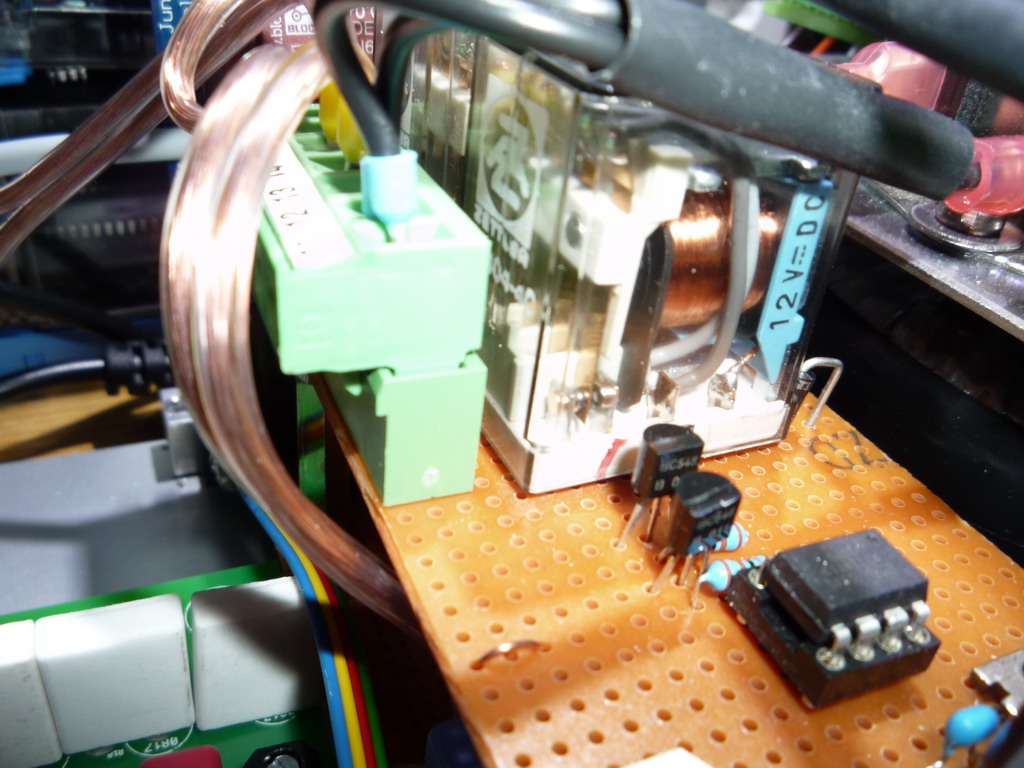

Also Eure Tipps waren wie gewohnt, goldwertig ! Bin doch weitergekommen. Habe mal an einem Modul eine grössere Aluplatte provisorich befestigt und siehe funzt ! Das Problem schien wirklich, daß die wahrscheinlich interne Schutzmechanis ansprang. Dies habe ich zwar jetzt auch aber es liegt einfach noch an zu kleinen Kühlkörper definitiv !! So meine nächste Frage zum Thema. Ich welche Reihenfolge startet man am besten ? ( Die 2 Relais was ich habe ) 1 - Supply on 2 - LS On 3 - Ls Off 4 - Supply off ? Wenn ich wie oben beschrieben habe, knackt der LS beim abschalten. Die Relais sind relativ gute , ich denke Finder Relais. Mit einem Kontakt unterbreche ich die Leitung zwischen LS und STK Ausgang.
Die Reihenfolge ist schon richtig gewählt. Es wird eine kleine Offsetspannung am Verstärkerausgang geben (das ist normal und kein Fehler). Solange es ein leises knacksen und kein lautes knallen ist - unbedenklich. Ein RC Glied über den Relaiskontakt kann das mindern/ beheben.
Es ist schon ein richtiges kancks. RC Glied habe ich auch gedacht, aber der Kontakt liegt in Reihe mit dem Lautsprecher, klaro, wird dadurch die Qualität nicht beeinträchtigt ? Wie Dimensionieren ? Wäre sowas besser ? http://www.reichelt.de/Solid-State-Relais/S201-S06/index.html?;ACTION=3;LA=444;GROUP=C38;GROUPID=3298;ARTICLE=15437;START=0;SORT=user;OFFSET=16;SID=11T2TFhH8AAAIAAEvEM403026e93feb23b492255ec513ea21220a#av_tabdata
Thomas der Bastler schrieb: > Wäre sowas besser ? Auf gar keinen Fall. Thomas der Bastler schrieb: > Wie Dimensionieren ? Mit 100 nF und 10 bis 20 Ohm anfangen. Da der Kontakt ja geschlossen ist im Betrieb, hat das keinerlei Einfluß auf die Wiedergabequalität. Thomas der Bastler schrieb: > Es ist schon ein richtiges kancks. Sicher, das zwischen Thomas der Bastler schrieb: > 3 - Ls Off > 4 - Supply off ? auch Zeit vergeht?
Ok werde ich mal probieren mit dem RC Glied. Ja für die beiden Relais habe ich eine kleine Tiny genommen. Zwischen der beiden Relais ist eine Verzögerung von ca 3 bis 5 sec oder sowas..

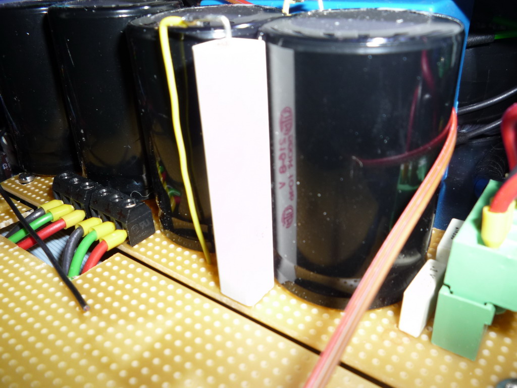

Was mich noch ein bisschen stört ist folgendes : An der Netiteilkondensatoren wie im Datenblatt beschrieben ist, habe ich pro Spannung einen fetten Widerstand paralell. Also von Plus nach GND und vom GND nach Minus. 560 Ohm. Selbst nach mehreren Stunden sind die Elkos immernoch knackig voll. Jedesmal, wenn ich meine STK Module ab und anklemme gibt es einen funken. Ich denke es ist nicht gesund...was kann ich dagegen machen ?
Thomas der Bastler schrieb: > 560 Ohm. > > Selbst nach mehreren Stunden sind die Elkos immernoch knackig voll. (1) Entweder vergessen beidseitig anzuschließen oder die 560 Ohm stimmen nicht (mehr). Werden sie recht warm im angeschalteten Zustand? Wenn nicht, dann siehe (1).
Noch etwas.... Die Kondensator Pkatune vom Aufbau geföllt mir nur "suboptimal"..Ich wwerde es doch noch umfrickeln. Naja den Widerstand hatt icg vergesseb anzulöten. Nun die Frage ist dazu folgendes, Habe habe noch jede Menge 22000uF 63V Kondis herumfahren, Die Gleichspannung ist genau 65V. Kann ich die auf dauer verwenden oder soll ich die 100V Typen verwenden 10000uF ? Wiviele sollte ich verbauen ? Viel hilft viel ?
Thomas der Bastler schrieb: > soll ich die 100V Typen verwenden 10000uF ? Ja. Thomas der Bastler schrieb: > Wiviele sollte ich verbauen Für (+) und (-) je 3 Stück (also für 2 Endstufen, nicht pro Endstufe - das wird zuviel) Thomas der Bastler schrieb: > Viel hilft viel ? Nicht immer. Das dezente Zusammenbrechen der Betriebsspannung bei höherer Aussteuerung reduziert die Verlustleistung, ohne die Klangeigenschaften negativ zu beeinflussen (sich mit 2*200 Watt - 1 kHz Sinus vollzuballern wäre ein klein wenig krank).
