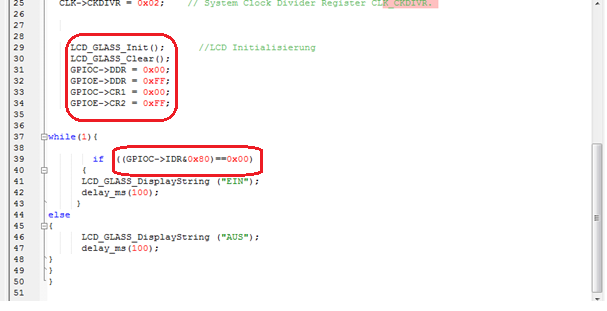

hallo zusammen
kann jemand von Ihnen vielleicht mir erklären. Was bedeutet eigentlich
diese Zeile ((GPIOC ->IDR& 0x80)==0x00) und die Beide Termen CR1, CR2
LCD_Glass_Init () ; //LCD Initialisierung
LCD_Glass_Clear () ;
GPIOC ->DDR =0x00;
GPIOE -> DDR =0xFF;
GPIOC ->CR1 =0x00;
GPIOE ->CR2 = 0xFF;
While (1) {
If
LCD_Glass_DisplayString (“EIN”);
Delay_ms(100) ;
Else
LCD_Glass_DisplayString (“AUS”);
Delay_ms(100) ;
Danke
