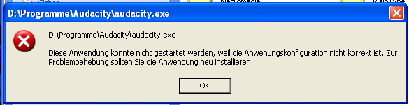

Hallo, mein Audacity startet nicht, ich bekomme die Fehlermeldung im Anhang. Der Rechner hat als Betriebssystem WinXP. Das hier habe ich beim Googeln dazu gefunden: http://www.audacity-forum.de/post/17393 Dirt wird folgendes empfohlen: "Hast Du schonmal versucht, die Audacity-Einstellungen zu löschen? Für 1.3.8 liegen diese unter C:\Dokumente und Einstellungen\<Benutzername>\Anwendungsdaten (das ist ein versteckter Ordner, der erst über die Ordneroptionen des Windows Explorers angezeigt werden muss). Dann hier den Ordner "Audacity" einfach löschen. " Den versteckten Ordner "Anwendungsdaten" habe ich auch gefunden, leider ist dort aber kein Audacity-Ordner enthalten. Das Problem tritt übrigens versionsunabhängig auf, also auch mit der neusten 2.0-Version. Hat jemand eine Idee, wie man den Fehler beseitigen kann?

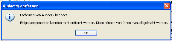

Uhu Uhuhu schrieb: > Zeigt dein Explorer versteckte Dateien und Verzeichnisse an? Wie gesagt, versteckte Ordner werden angezeigt. Wäre zu schön, wenn es daran läge. Einen anderen Ordner "Audacity" als den Programmordner gibt es nicht und der wird bei der Deinstallation vollständig eliminiert. Bei der Deinstallation wird übrigens folgende Meldung angezeigt, siehe Anhang! Es scheinen also in jedem Fall nach der Deinstallation noch irgendwo Daten auf der Festplatte zurückzubleiben!
Da könnte ein Registry-Cleaner helfen. Und zum löschen gibt es ein tool Revo-Uninstaller, der dir alle Progs zeigt und der wohl gründlicher löscht und deinstalliert als die normalen Prozeduren.

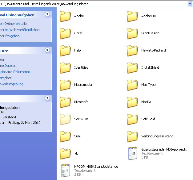

Ich glabe, hier wird mit Kanonen auf Spatzen geschossen, Audacity legt seine Einstellungen im Userprofil unter "appdata" ab: Im Explorer, in die Adresszeile %appdata%" entern, das führt ins richtige Verzeichnis Betriebssystemabhängig). Dort den Ordner "Audacity" löschen, das sollte es gewesen sein. Im Programmverzeichnis Einstellungen abzulegen, sollten neuere OS (für nicht-Administratoren) nicht zulassen. mfG ingo Edit: fehlendes "%" nachgetragen
Ingo Wendler schrieb: > Ich glabe, hier wird mit Kanonen auf Spatzen geschossen, > Audacity legt seine Einstellungen im Userprofil unter "appdata" ab: > Im Explorer, in die Adresszeile %appdata%" entern, das führt ins > richtige Verzeichnis Betriebssystemabhängig). Dort den Ordner "Audacity" > löschen, das sollte es gewesen sein. > Im Programmverzeichnis Einstellungen abzulegen, sollten neuere OS (für > nicht-Administratoren) nicht zulassen. Hallo Ingo, Danke für die ausführliche Antwort! Habe es so eingegeben und bin hier gelandet: C:\Dokumente und Einstellungen\Berrer\Anwendungsdaten Leider gibt es dort definitiv keinen Ordner "Audacity", siehe Anhang

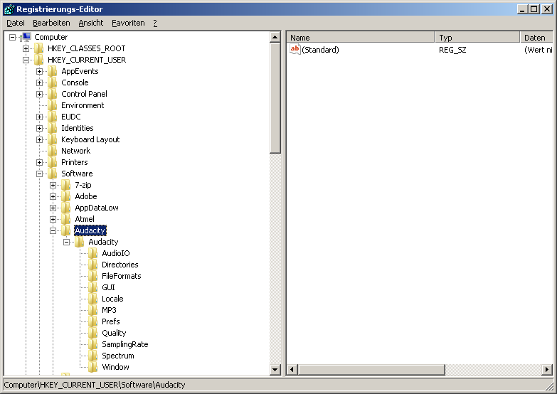

GB schrieb: > Leider gibt es dort definitiv keinen Ordner "Audacity", siehe Anhang Ok, dann schau doch mal, mit dem RegEdit unter CurrentUser\Software, ob da ein Eintrag steht, mfG ingo
Ingo Wendler schrieb: > Ok, dann schau doch mal, mit dem RegEdit unter CurrentUser\Software, ob > da ein Eintrag steht Wenn ich RegEdit starte, kommt folgende Meldung: "Das Bearbeiten der Registrierung wurde durch den Administrator deaktiviert." Da ich auf diesem Rechner ein Admin-Konto habe, müsste sich irgendwo die Bearbeitung der Registrierung wieder aktivieren lassen. Weiß jemand, wo man das bei XP bewerkstelligt?

"Anwendungskonfiguration nicht korrekt" heißt meistens das Abhängigkeiten fehlen (die in der .exe eingebetteten manifest-Datei angegeben wurden) Ich würde wetten, das auf deiner Kiste die passende VC++ Runtime fehlt, laut wiki sind die passenden: http://www.microsoft.com/downloads/de-de/details.aspx?familyid=a5c84275-3b97-4ab7-a40d-3802b2af5fc2 (32bit) http://www.microsoft.com/downloads/de-de/details.aspx?familyid=ba9257ca-337f-4b40-8c14-157cfdffee4e (64bit)

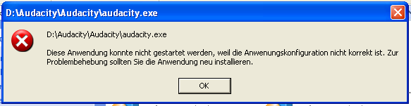

@GB Wenn Du eine andere Variante ohne Registrygefummel ausprobieren möchtest: 1. Lade die Audacity 2.0 ZIP Datei herunter http://audacity.googlecode.com/files/audacity-win-2.0.zip 2. Entpacke dies in ein Verzeichnis Audacity (mit Unterverzeichnissen) 3. Erstelle in diesem Verzeichnis eine neues Verzeichnis "Portable Settings" 4. Starte Audacity Audacity schreibt/liest nun nichts mehr aus der Registry. Alle Einstellungen landen in "Portable Settings" (funktioniert auch mit USb_Stick, o.Ä). Wenn Du gerne in der Registry suchst, empfehle ich die Freeware Regscanner von Nirsoft. Frank
[Frank] schrieb: > Wenn Du eine andere Variante ohne Registrygefummel ausprobieren > möchtest: > 1. Lade die Audacity 2.0 ZIP Datei herunter > http://audacity.googlecode.com/files/audacity-win-2.0.zip > 2. Entpacke dies in ein Verzeichnis Audacity (mit Unterverzeichnissen) > 3. Erstelle in diesem Verzeichnis eine neues Verzeichnis "Portable > Settings" > 4. Starte Audacity > > Audacity schreibt/liest nun nichts mehr aus der Registry. Alle > Einstellungen landen in "Portable Settings" (funktioniert auch mit > USb_Stick, o.Ä). Danke für den Tipp! Wusste gar nicht, dass man es auch "portabel" installieren kann. Wie der Screenshot im Anhang zeigt, funktioniert es auf meinem Rechner aber leider auch nicht. :-(

Der Tipp mit den Runtimes funktioniert. Einfach installieren und schwupps gehts..
Damit funktionierts: "Anwendungskonfiguration nicht korrekt" heißt meistens das Abhängigkeiten fehlen (die in der .exe eingebetteten manifest-Datei angegeben wurden) Ich würde wetten, das auf deiner Kiste die passende VC++ Runtime fehlt, laut wiki sind die passenden: http://www.microsoft.com/downloads/de-de/details.a... (32bit) http://www.microsoft.com/downloads/de-de/details.a... (64bit)

@ bluppdidupp: Dein Vorschlag war des Rätsels Lösung. Bei mir wollte Audacity auch nicht starten. VC++ Runtime installiert, wie von Dir empfohlen, und Audacity läuft wie Schmitts Katze. Vielen Dank für den fachkundigen Tipp.
