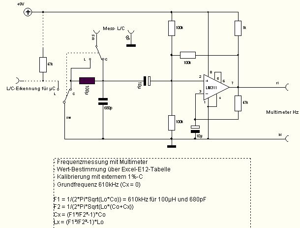

Hi Leute, ich will mir ein L-Meter bauen und hab da an eine möglichst simple Lösung gedacht: einen Schwingkreis. auf Kondensatoren steht der Wert ja drauf, nur auf den (recycelten) Spulen nicht. Darum will ich einen LC-Schwingkreis aufbauen, der in seiner Resonanzfrequenz angeregt werden soll und wo sich dann aus der Frequenz zusammen mit dem bekannten C nach Formel die Induktivität ergibt. Ist das so einfach überhaupt machbar? und wie sähe die Schaltung aus? schöne Grüße, Ralf

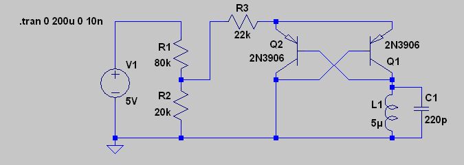

Hallo Ralf Probiers mal damit. Der schwingt mit allem, was irgendwie resoniert! Bei den Transistoren handelt es sich um PNP HF Typen. Falls nur NPN zur Verfügung stehen, muß man den Schwingkreis High-Side betreiben. HF-Typen, um mit den parasitären Kapazitäten die Resonanzfrequenz nicht zu sehr zu verfälschen. Bei R1 und R2 handelt es sich um ein 100 kOhm Poti. Der Oszillator sollte gerade schön anschwingen. Falls er übersteuert wird, entstehen Messfehler. Gruß, Bernd
Hallo Zusammen, vielen Dank für die Antworten @Wilhelm: hatte ich gesehen, keine Angst... hab die erste Klasse bestanden... ich wollte nur wissen obs nicht eine noch trivialere Lösung gibt... ich probier beides mal aus.

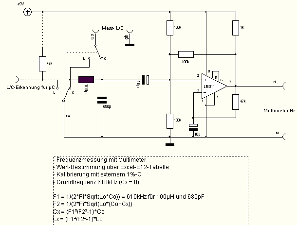

Da sollte man die vielfach bewährte Schaltung nehmen, die auch von BerndW empfohlen wurde, im Internet gibt es reichlich Bauanleitungen. Das ist letztlich auch ein Schwingkreis. Wenn es einfach werden soll, lässt man den µC weg und misst direkt die Frequenz mit einem Multimeter. Dann muss man allerdings jedesmal rechnen. Ich war auch zu faul für die µC-Lösung und habe mir eine Excel-Tabelle zum ablesen gemacht. Ist nicht ganz so genau, weil der aktuelle Abgleich fehlt, mir hat es aber gereicht.
Ralf S. schrieb: > @Wilhelm: hatte ich gesehen, keine Angst... hab die erste Klasse > bestanden... ich wollte nur wissen obs nicht eine noch trivialere Lösung > gibt... ich probier beides mal aus. ;-) Für ne Einzelbastelei finde ich auch den Vorschlag von BerndW bzw. Hermann ganz gut. Würde sie für einen Eigenbau ebenfalls bevorzugen. Diese Schaltung fand ich vor 1-2 Jahren bei Sprut auch, und simulierte sie noch in SPICE, macht einen anständigen Eindruck. Wenns einfachst werden soll, kann man anstatt den µC wohl ein Monoflop nehmen, und dessen Ausgang mit einem Tastverhältnis-Integrator (im einfachen Fall einfaches RC-Glied) zu einem analogen Spannungswert umformen. Sollte gehen. Mit dem LM311 war noch was: Und zwar ist genau dieser Typ nötig. Mit anderen OPs, die beispielsweise eine kleinere Slew-Rate oder Bandbreite hatten, funktionierte die Schaltung nicht mehr. Müßte ich aber noch mal nachsehen, ob es das wirklich war.

Ralf S. schrieb: > das mit dem LM311 hatte ich auhc gehört, aber ich werd > selbstverständlich erst mal die OPs ausprobieren, die ich da hab... Kann sein, daß ein Open-Collector-Typ nötig ist, der LM311 ist glaube ich so einer. Aber wie gesagt, müßte ich nachschauen...
Ralf S. schrieb: > hab nen LM393 da... lässt sich imo grob vergleichen... oder hab ich was > übersehen? Der LM393 scheint etwas längere Schaltzeiten als der LM311 zu haben, aber kannste ja mal versuchen.

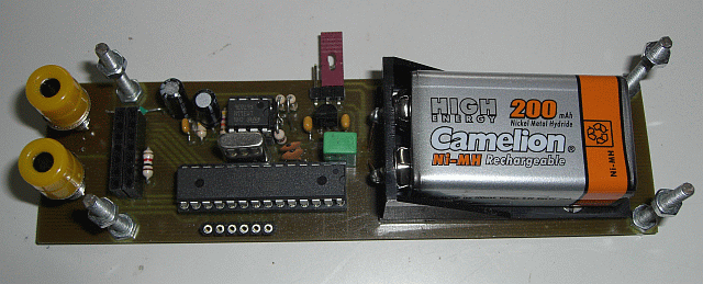

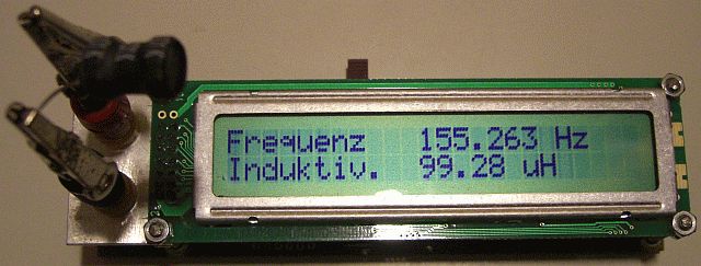

Hallo, auch wenn der Ursprungsthread schon etwas älter ist und es den Ersteller des Threads warscheinlich nicht mehr interessiert, so glaube ich dennoch das der ein oder Andere schon mal hier vorbeischaut und auch aus alten Threads noch sinnevolle Informationen gewinnen kann. Deshalb hier mal mein Eigenbau L-Meter, das ich 2009 gebaut habe. Arbeitet mit Atmega 8, an einem Parallelschwingkreis mit LM311. http://www.a-reinert.de/Atmega_Projekte/L-Meter/l-meter.html Das Ding ist für Hobbyzwecke mehr als genau genug und kann ab ca. 20nH messen. Unterhalb diese Grenze wird´s zu ungenau aufgrund von Störeinflüssen durch die Umgebung. Gruß...

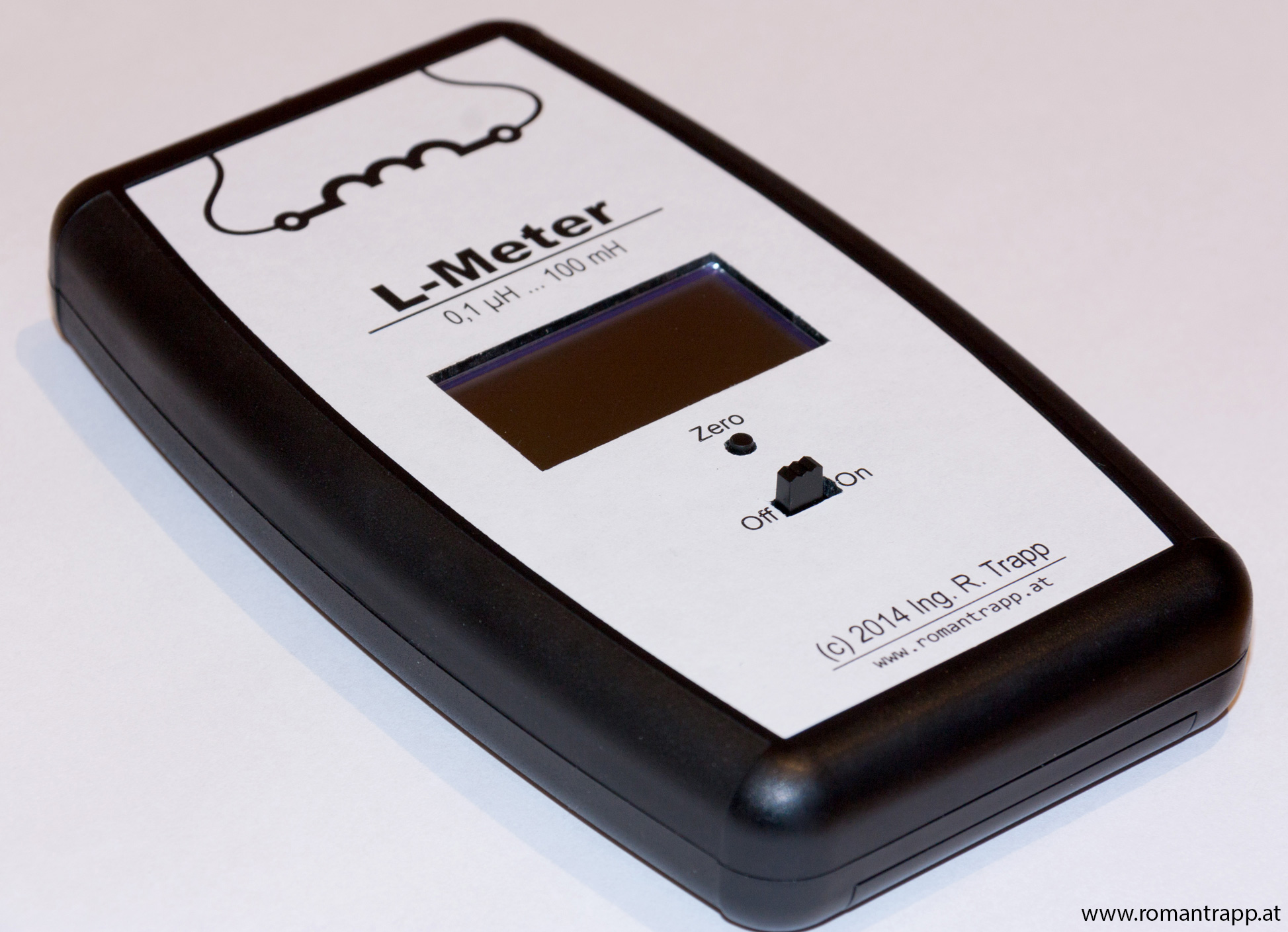

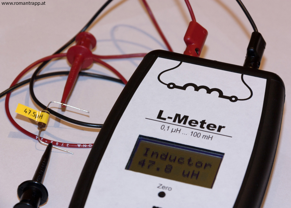

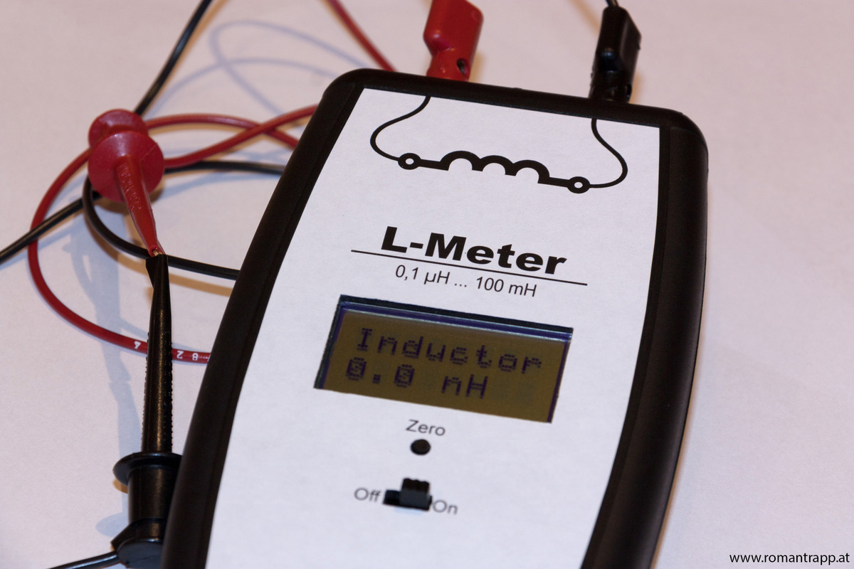

Hallo Liebe Elektroniker, vielleicht ist auch mein L-Meter für den einen odere anderen interessant... http://romantrapp.at/?page_id=173 Grüße
L-Meter schrieb: > vielleicht ist auch mein L-Meter für den einen odere anderen > interessant... > > http://romantrapp.at/?page_id=173 Ich sehe da nirgends ein Schaltbild. Oder willst du gar keine Infos liefern sondern nur was verkaufen und benutzt dies Forum hier als kostenlosen Werbeträger?
