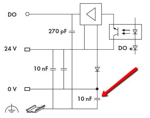

Hallo, im Anhang habe ich euch mal das Schaltbild einer SPS Klemme angehängt. Dort ist ein 10nF Kondensator zwischen 0V und GND eingezeichnet. Ich frage mich gerade, welche Funktion er hat. Kondensatoren mit solchen Werten werden ja in der Regel zum EMV-Schutz eingesetzt. Geht der Hersteller der Klemme etwa davon aus, dass es auch eine Spannung zwischen 0V und GND geben kann?
Ich denke das werden X und Y Kondensatoren sein. Sie dienen zur Entstörung, richtig. An X und Y Kondensatoren sind spezielle Anforderungen gestellt, google einfach mal nach "x-y-Entstörkondensatoren" da solltest du weitere Informationen bekommen.
Hier ist kein spezieller Y-Kondensator notwendig, da es um Kleinspannung geht, nicht Niederspannung. Aber die Funktion wird ähnlich sein, Erden von HF-Ableitströmen, die möglicherweise vom Netzteil kommen könnten.
Mine Fields schrieb: > Aber die Funktion wird ähnlich sein, Erden von HF-Ableitströmen, die > möglicherweise vom Netzteil kommen könnten. Okay, wieso legen die dann nicht einfach 0V auf GND, dann könnte man sich den bzw. die Kondensatoren sparen.
Dimitri Roschkowski schrieb: > Okay, wieso legen die dann nicht einfach 0V auf GND, dann könnte man > sich den bzw. die Kondensatoren sparen. Mindestens in einer Schiffsinstallationen würde das einen Erdschluß erzeugen und zu einem Alarm von der Überwachungselektronik führen.
Dimitri Roschkowski schrieb: > Okay, wieso legen die dann nicht einfach 0V auf GND, dann könnte man > sich den bzw. die Kondensatoren sparen. Die 0V werden nur an einer Stelle in der Anlage geerdet, sonst gibt es Masseschleifen. Diese Stelle kann für HF aber ganz weit weg sein, deshalb braucht man da unter Umständen andere Wege.

Guido C. schrieb: > wo auch immer der Schaltplan her ist, schreib dem Erstellter, dass es > üblich ist innerhalb eines Schaltplans nur eine Darstellung für > elektrische Verbindungen zu wählen. Der Schaltplan ist aus dem Datenblatt zur Wago 750-1504 Klemme. Und dass Wago in einem Datenblatt verschiedene Darstellungen elektrischer Verbindungen gewählt hat, ist mir persönlich wurscht. Wago hat sich da größere Fehler geleistet, da deren Datenblätter und Handbücher von Designern erstellt werden. Aber who cares? Müssen wir bei jedem Fehler gleich auf die Barrikaden gehen??

>Aber who cares? Müssen wir bei jedem Fehler gleich auf die Barrikaden >gehen?? Naja, Guido hat nicht ganz unrecht. Der Schaltplan ist wegen seiner Schlampigkeit schon eine Fehlleistung. >Der Schaltplan ist aus dem Datenblatt zur Wago 750-1504 Klemme. Ohje, Wago... Was mich an dem Schaltplan stört, ist, daß gleich drei Caps auf Erde heruntergezogen werden. Normalerweise zieht man die Caps an den Ein- und Ausgängen auf die Signalmasse (0V) und hat dann nur noch einen 10nF/1kV Cap von 0V zur Erde.
