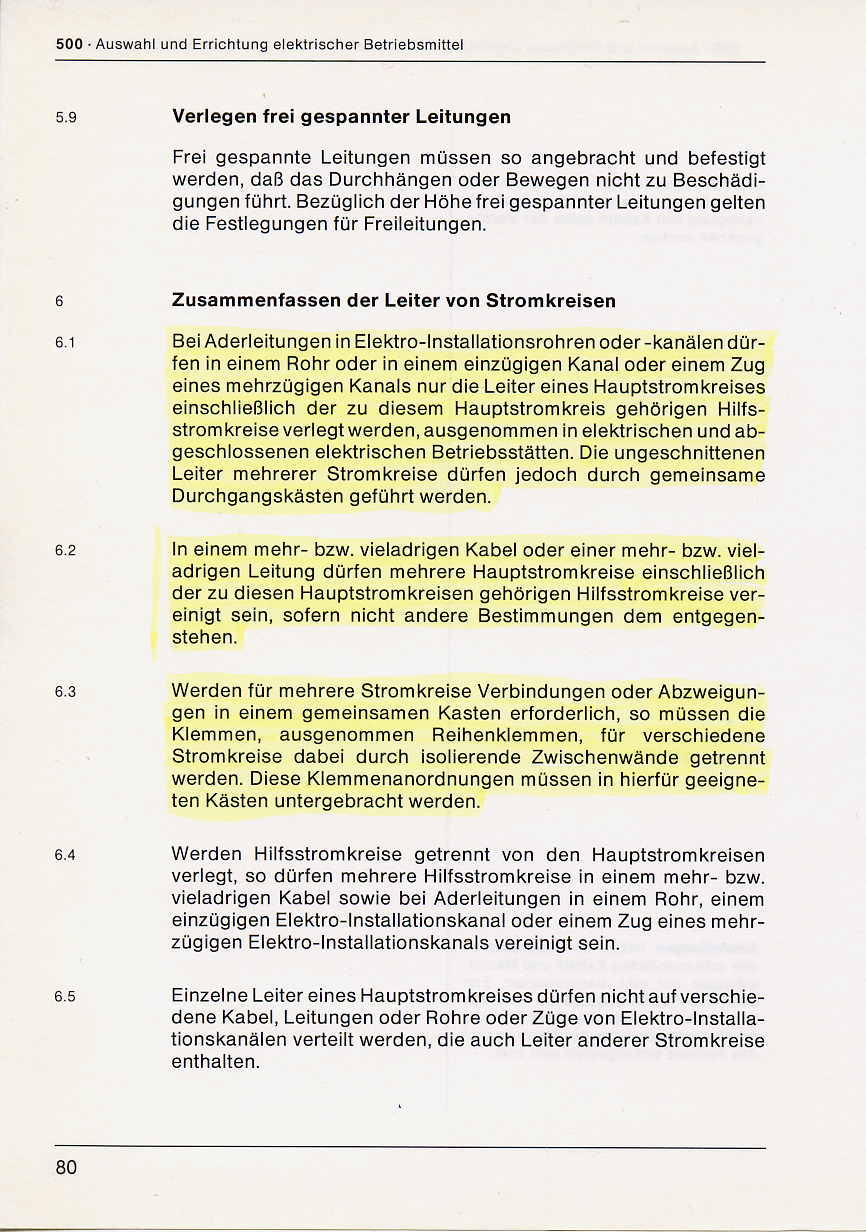

von Winfried J. (Firma: Nisch-Aufzüge) (winne) Benutzerseite
in geschlossenem  I-Rohr und I-Dosen darf Einzelader ohne Mantel gezogen
werden, jedoch keinesfalls veschiedene Spannungsebenen oder Netze im
gleichen Rohr. Dies soll verwechselungen ausschließen, auch wenn es
technisch machbar wäre. Warum ziehst du nicht eine Optofaser mit rein,
dann hast du alle elektrischen Probleme und Vorschriften elegant
umschifft und noch mindestens Platz für 5*1,5mmm² Aderleitung und
6*Monofaser in einem Mantel, somit 60 Gigabit. Ich tippe der
Flaschenhals liegt dann nicht mehr in der Wand. ;-)
Namaste
von A. $. (mikronom)
Winfried J. schrieb:
> Hallo,
> gleichen Rohr.
Das kann ich wo verbindlich nachlesen?
Also wirklich, da könnte ja morgen ein asiatischer Koch an meiner
Hausverkabelung rumfummeln und dabei Datenleitung von Strom nicht
unterscheiden. Das ist wirklich mal ein sehr wichtiges Argument!
einen Monatslohn für zusätzliche Technik ausgegeben. Genau! Du scheinst
es ja übrig zu haben. Könnte ich mal mit einer Bettpfanne bei dir
vorbeikommen und etwas von deinem Geldscheißer abholen?

zu  Rohrdraht Verlegung siehe VDE100/6.77 §42c)2.
allgemein scheint dort um den §41 und $42  allerei dazu zu stehen
zum Thema Stromkreiese zusammenfassen der Leiter §42a)5. und §42a)6.
entnommen aus Hausinstallation nach VDE100 stand Februar 1988
Jürgen Simon DieterSobaczinski
Verlag Chrisitiani
vde-Verlag gmbh
so der Textausschnitt dazu bei weiterem Bedarf gern auch Rückfragen
leider nicht up to date, aber das kann ja nun jeder selbst suchen.

Schön, unterschiedliche Stromkreise gehören nicht zusammen in ein
Leerrohr. Ist aber ein Netzwerk-, Telephon- oder Antennenkabel in dieser
Sichtweise überhaupt ein "Stromkreis"?

In dieser kopierten und gegelbten Seite finde ich immer nur
"Stromkreise" und "Hilfsstromkreise". Mein Netzwerk (und ganz nebenbei,
da liegt auch noch analoges und ISDN-Telefon drin) ist aber kein
Stromkreis und als Hilfsstrom würde ich das auch nicht gerade
bezeichnen.
Jetzt muss ich auch mal allgemein fragen: Welche Verbindlichkeit haben
denn überhaupt VDE-Normen und welche Konsequenzen haben Verstöße
dagegen? Für mich liest sich das eher nach Handlungsempfehlungen (so wie
RFCs oder IEEE-Standards).

Ja auch Netzwerk-, Telephon- oder Antennenkabel  sind im Sinne der VDE
Teile von Stromkreisen
von Vn N. (wefwef_s)
Wobei diese ja wieder keine Einzeladern sind. In der angehängten
Vorschrift ist von Aderleitungen die Rede.
Wirst du jetz Wortklauber? Aderleitung bezeichnet eine isolierte
Einzelader. Ddas Gegenstück sind Mehradrige Leitungen, Mantelleitungen
Wer alles erfahren will lese die VDE im Ganzen und Frage beim VDE nach
oder bemühe google, obwohl das gibt nur die Mehrheitsmeinung wieder
nicht was nicht zwangsläufig als Rechtsgrundlage taugt. ;-)
Was konkret hat das nun mit Wortklauberei zu tun? Es geht genau um das,
was du gerade geschrieben hast: LAN-Kabel sind Mantelleitungen, die Rede
ist von Aderleitungen, womit der Absatz von der getrennten Verlegung
erstmal hinfällig wird.
