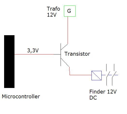

Hallo liebe Leute, ich brauch da ma dringend eure hilfe. Mein Grundgedanke war folgender: Ich möchte mit meinen Microcontroller NXP1768 12V schalten. daher habe ich mir den Transistor BC 338-16, einen Finder DC 12V und einen Trafo 12DC besorgt. der Microcontroller soll den Transistor ansteuern, so dass dieser dann wiederum den Finder 12V ansteuert. Finder, daher weil ich größere lasten steuern möchte. nun habe ich aber das problem dass dieser wenn er schaltet nicht 12V durchlässt sondern gerade nur knappe 6V. Ich habe als Anhang mal ne kleine Skizze von der Verdrahtung gemacht. hab ich was falsch verdrahtet oder was ist bloss schief gelaufen?? würd mich über eine Antwort freuen. Danke

1. Der Transistor schaltet Gleichspannung. Direkt aus dem Trafo ist nicht optimal. 2. Transistor als Schalter = Emitterschaltung. Häng das Relais an den Koletktor und den Emitter auf GND. 3. Schaue hier: http://www.mikrocontroller.net/articles/Transistor#PNP.2FNPN_als_Schalter.2C_wohin_mit_der_Last.3F

ja ich meine ein Relais. Spulenspannung 12v DC an A1 und A2. Hab grad mal 12V + an A1 der Spule gehängt, dann A2 auf Colletor und Emitter auf GND. komischerweise schaltet der Transistor bevor ich überhaupt spannung vom Microcontroller auf die Basis gebe. Ein weiterer Narrenfehler von mir?
bei einer normalen LED schaltet dieses bauteil noch. 3.3V Kollektor Emitter an LED LED an GND Basis an Microcontroller
werde mal morgen versuchen den Basiswiderstand zu errechnen. mal schauen ob was draus wird, ich danke euch auf jeden Fall für euer schnelle Hilfe.
Sascha k. schrieb: > 3.3V Kollektor > Emitter an LED > LED an GND > Basis an Microcontroller Das ist Sch....!!! Keine Ahnung aber dicke Fr... Schau die Links oben an oder glaube, was Kundige schreiben. Oder lebe ohne Relais am µC. guten8
