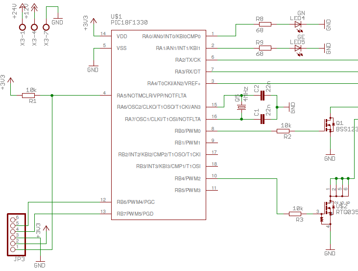

Zeig mal den Schaltplan bzw. das Stück wo der Quarz dran haengt, bitte!

Hans schrieb: > Zeig mal den Schaltplan bzw. das Stück wo der Quarz dran haengt, bitte! Eingesetzt ist ein 4 MHz-Quarz im HC49-Gehäuse.
Hans schrieb: > Jo 22nF iswt viel zu gross > nimm 22pF Könnte das auch der Grund dafür sein, dass wenn ich mit dem Schraubendreher oder mit den Fingern die Pins des Quarz berühre, dass der PIC einen schritt macht und die LED blinkt, die den Programmstart andeutet? Werde morgen mal die Kondensatoren tauschen...
Virus 744 schrieb: > Könnte das auch der Grund dafür sein, dass wenn ich mit dem > Schraubendreher oder mit den Fingern die Pins des Quarz berühre, dass > der PIC einen schritt macht und die LED blinkt, die den Programmstart > andeutet? 22nF werden eine Oszillation nicht starten bzw. am Leben halten, sondern Platt machen. Wenn Du mit den Finger da rumfummelst, dann kann es schon sein, dass Dein Störsignal, det Ding kurz anschmeisst.

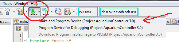

ich habe nicht alles gelesen; aber versuche mal so wie im angehängten bild aufzuklappen und zu programmieren. ps: wenn du die debug-config falsch setzt und so wie im bild auswählst, fragt MPLABX nach, ob er fürs brennen die debug-configs entsprechend umstellen soll ;-) (also ich lasse im code immer DEBUG = ON, und wenn ich dann standalone brennen möchte, mache ich's so wie im bild, MPLAB fragt mich dann für das eine mal nach ich bestätig debug = off und damit hat sich's dann). und noch was: ein PIC18F1330 braucht mind. 4.2V; ein PIC18LF1330 läuft bei nidrigem takt auch bereits ab 2V (siehe datenblatt p. 266 und 267). welchen verwendest du für deine 3.3V?
> und noch was: ein PIC18F1330 braucht mind. 4.2V; ein PIC18LF1330 läuft > bei nidrigem takt auch bereits ab 2V (siehe datenblatt p. 266 und 267). > welchen verwendest du für deine 3.3V? Hallo Forum, vielen Dank für eure super Hilfe! Ich habe die Cs gegen 22pF ausgetauscht und schon ist die Schaltung perfekt gelaufen...!!! Das mit der Versorgungsspannung kann ich dir nicht ganz glauben... da der PIC mit 4 MHz läuft, kann die Versorgungsspannung bis auf 2V heruntergefahren werden. Siehe Seite 266 im Datenblatt. Dem Einsatz des PIC18F1330 steht also nichts im Wege! Danke ung schöne Feiertage!!!
> kann die Versorgungsspannung bis auf 2V heruntergefahren werden die versorgungsspannung des PIC18F1330 nicht, die des PIC18LF1330 schon. ...jedoch laufen auch die ohne 'L' meist mit weniger spannung, allerdings darfst du dich dann nicht wundern, wenn sie auf einmal nicht mehr "richtig" laufen oder anfälliger auf spannungsschwankungen etc. sind. -> es ist besser man hält sich an die angaben des herstellers: im fall der 5V-PICs ohne 'L' eben mind. 4.2V
