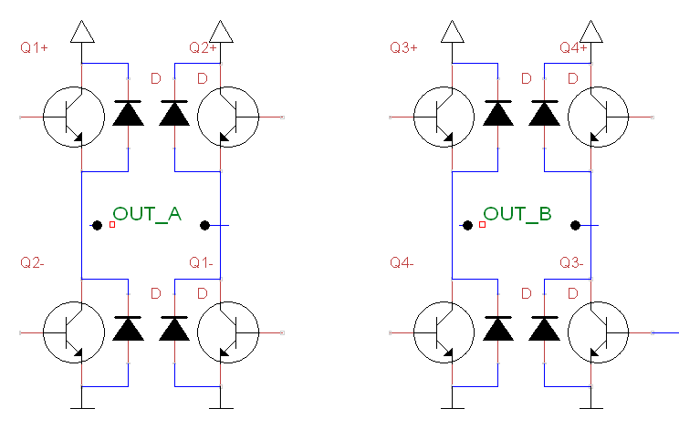

Hallo, 2 H-Brücken sollen als Treiber für einen Schrittmotor dienen. Jetzt gehts um die Teile, als Transistoren würde ich die BD 235 NPNs von ST nehmen. Was die Freilaufdioden angeht, kenne ich mich leider nicht so gut aus. Reichen da 1N4148 Dioden aus? Die Schalten schon schnell aber reicht das als Freilaufdiode? (Wär halt vom Preis her Klasse mit 4ct das Stück). Gibt es sonstige Empfehlungen von euch für Freilaufdioden, hatte schonmal die BYV79E-200, die sind mir aber zu teuer. Mfg, AX-L
@ AX-L (Gast) >2 H-Brücken sollen als Treiber für einen Schrittmotor dienen. Nimm was integriertes. Eine H-Brücke ist deutlich mehr als nur vier Transistoren und Dioden. Siehe H-Brücken Übersicht. >Was die Freilaufdioden angeht, kenne ich mich leider nicht so gut aus. >Reichen da 1N4148 Dioden aus? ;-) Siehe oben. Deine 1N4148 sind für 100mA gedacht. >als Freilaufdiode? (Wär halt vom Preis her Klasse mit 4ct das Stück). Wieviell Milliarden willst du davon vernbauen, dass du dermaßen sparen willst? >Gibt es sonstige Empfehlungen von euch für Freilaufdioden, hatte >schonmal die BYV79E-200, die sind mir aber zu teuer. Wie soll man eine Empfehlung geben, wenn man KEINERLEI Anforderungen kennt, ausser dass es superbillig sein soll? Lies mal was über Netiquette. MFG Falk
AX-L schrieb: > Reichen da 1N4148 Dioden aus? Wenn du deinen Motor mit deutlich weniger als 200 mA betreibst, könnten die reichen. Für ein vernünftiges Drehmoment, auch bei höheren Schrittfrequenzen, ist es wesentlich günstiger den Motor per PWM mit Stromregelung zu betreiben.
> 2 H-Brücken sollen als Treiber für einen Schrittmotor dienen. Informiert man sich da nicht besser vorher, wie die anderen Leute das so aufbauen ? Muß man wirklich jeden Fehler selbst noch mal machen um auf die harte Tour zu lernen ? Es gibt tausende unterschiedliche Schrittmotore, viele unterschiedliche Anwendungen (Drehgeschwindigkeit), aber klar, deine Schaltung passt schon. > Wär halt vom Preis her Klasse mit 4ct das Stück Selbst als H4-Empfänger sollte der Geiz irgendwo ein Ende haben.
